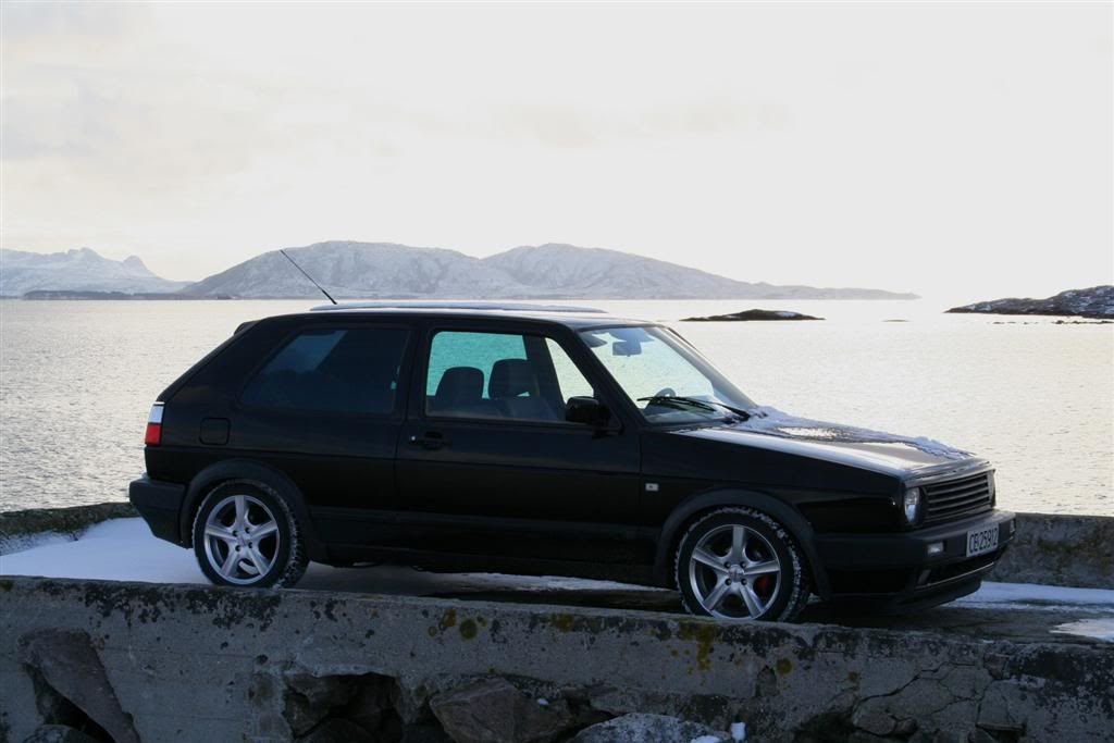

kimoajajaj Skrevet April 2, 2006 Forfatter Rapporter Share Skrevet April 2, 2006 Heisann folkens!. Fant ut at det var på tide med en liten update. Var på EU kontroll i forrige uke. Jeg visste at brekket ikke var bra, men jeg håpte på at dem ikke kom til å bry seg om det, i og med at jeg hadde brekk på bilen. Men, det var visst ikke jevnt nok, så jeg fikk en 2er på det. Påpekte også at jeg måtte bytte lyspærer i blinklysa bak pga. at de ikke var oransje. Vellvell dro på Shell å kjøpte lyspærer, dro så rett hjem og tok av kalipperen på venstre side, ettersom at det var på den siden brekket ikke ville ta. Jeg prøve å forlenge den tappen som går mellom skruen (som igjen går i stempelet) og den avlange runde tingen som man fester wiren i. Dette hjalp dog ikke, jeg hadde håpt at jeg skulle få mere "pådrag" tidligere, men det funka ikke. Jeg tok så av brekket og sveiste fast den plata som wirene er festa i, på den måten fikk jeg strammet wirene separat uten at plata bare la seg over på skjeiva. Dro på etterkontroll og fikk beskjed om at brekket var "jevnt som en strek" , hehe:). Vellvell legger ut et par bilder bare for å ha det gjort. :) Siter VW Golf MK2 GTI 16V :) http://www.djmongoriders.com Lenke til kommentar Del på andre sider More sharing options...
Kristian Fredrik Skrevet April 2, 2006 Rapporter Share Skrevet April 2, 2006 kul bil du har!!;) Siter Golf 2 91 mod sommerbilen (G60 konvertering på gang) Mercedes 123 300 TDT Prosjekt-bruksbil http://www.bilforumet.no/bilmerker/mercedes-benz/e-klasse-w123-w124-w210-w211-w212/283271-min-mercedes-300-tdt.html x anntal golf 2'ere... Lenke til kommentar Del på andre sider More sharing options...
G.T.I Skrevet April 2, 2006 Rapporter Share Skrevet April 2, 2006 beundringsverdig :tannløs . Men faen det så kadlt ut.... Siter - 90 mod Jetta (under ombygging) dvs. ingen bil for øyeblikket!!!! x 85 Mazda 626 GT x 85 Golf mk2 gti x 83 Golf mk1 1.6 Lenke til kommentar Del på andre sider More sharing options...

vw-vegard Skrevet Mai 14, 2006 Rapporter Share Skrevet Mai 14, 2006 Å her kom post nr 1000, versågod! Fin bil du har nå kimoja..........! :) ot: 1001, tihi :) flott bil, men de bildene minna meg ikke mye om sommer :) Siter - 200SX S14a X 91 Golf II Lenke til kommentar Del på andre sider More sharing options...
vwpower Skrevet Mai 14, 2006 Rapporter Share Skrevet Mai 14, 2006 De bildene var "coole" ;) Meget pen bil! Siter 86 VWGolf2 1.6 cl --> Prosjekt Lenke til kommentar Del på andre sider More sharing options...
kimoajajaj Skrevet Mai 14, 2006 Forfatter Rapporter Share Skrevet Mai 14, 2006 Heisann folkens ! Tusen takk for hyggelige replys, det varmer:). Artig at tråden har passert 1000 replies. Magnus VW det er så lenge siden jeg sota rutene at det har jeg rett og slett glemt av... . Kan det stemme at det var 25% lysgjennomtrenging?. Husk at hvis filmen ser lys ut, så blir den mørkere når du får den på rutene. Hvis du soter fks. de tre bakre rutene så vil mindre lys trenge inn i bilen og derfor blir det mørkere inni bilen, som igjen gjør at sotinga ser mørkere ut.. . Har ikke skjedd noe nytt med bilen siden sist, men mulig det blir å skje noe om ikke så alt for lenge. Venter i disse dager på en lakksprøyte som jeg har bestilt hos en kar er på forumet (Topgun), en Devilbiss sprøyte som visstnok skulle være brae greier. Når jeg får den og får prøvd med litt fram og kanskje får litt teken på det, så har jeg lyst til å lakke bakluka og kanskje fjerne Volkswagen merket bake og lakke partiet nedenfor luka. Blir også å lakke bakfangeren hvis alt går bra. Videre har jeg lyst på tåkelykter med klart glass. However, penger er jo alltid et tema. Er ikke i fast jobb for tida så man vet aldri når penger kommer inn. Hver måned går 2000,- til scooterlånet pluss at man må ha litt å leve for, så jeg har ikke så mye å bruke på bil.Men der kommer vell bedre tider. Volvomaster, hvem er du holdt jeg på å si?:). Det ikke så ofte at jeg er ute på raid, så det er ikke så rart at du ikke har sett meg. Hva kjører du da?. Vellvell :) Siter VW Golf MK2 GTI 16V :) http://www.djmongoriders.com Lenke til kommentar Del på andre sider More sharing options...
