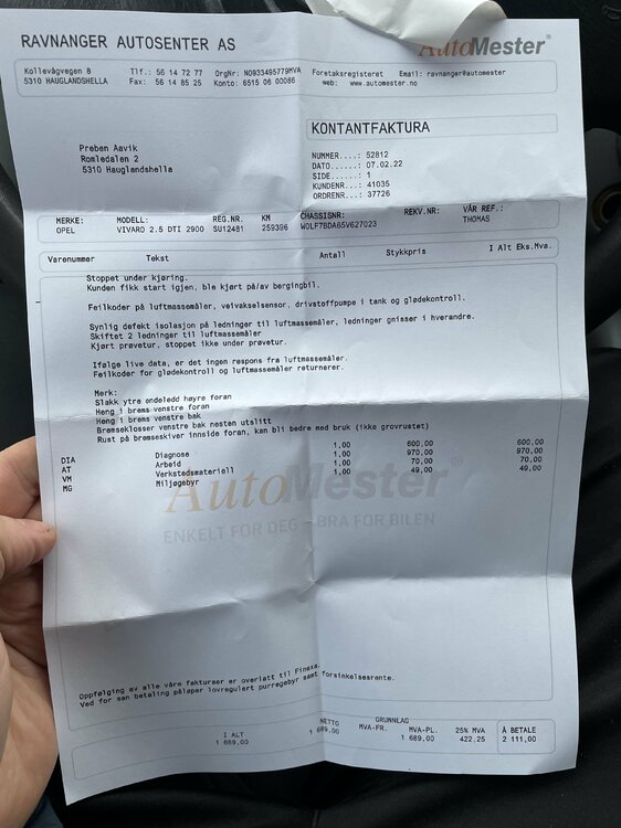

	Hei. Har en Opel vivaro fra 2005 som har rullet 260.000km. bilen sto parkert ute i 2 uker, når jeg igjen skule bruke bilen så startet den og gikk helt fint i ca 20 min. plutselig dør motoren helt ut av det blå under kjøring. etter noen min får jeg start på den igjen og den kjører et par hundre meter før det samme skjedde igjen.. ble hentet av falcken som tok bilen til nærmeste verksted, verkstedet tok de diagnose test av bilen og fant følgende feil: Luftmassemåler (ingen respons) Veivakselsensor drivstoffpumpe i tanken. det ble kun byttet noen dårlige ledninger i forbindelse med luftmassemåler, feilkoder forsvinner ikke. verkstedet testkjører bilen på veienog den fungerer da OK. når jeg får tilbake bilen så bruker jeg den problemfritt i ca en uke, (men den ble kun brukt til relativt korte turer) frem til i dag.. motoren hadde vært i gang i ca en time når den plutselig stopper igjen under kjøring.. rett før den stoppet kunne jeg skimte «stopp» og «batteri symbolet» flimret litt.. når jeg omsider får startet bilen igjen går det fint å gasse mens bilen står i fri, men når jeg slipper clutchen og skal begynne å kjøre så dør den.. altså med en gang den får motstand.. virker som om bilen kan kjøre når temperaturen på motoren går ned? Noen som har en formening om hva som bør gjøres??
