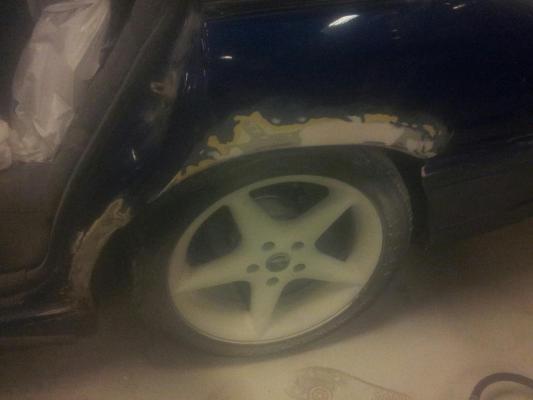

Fått shina den opp litt. [ATTACH]36529[/ATTACH] [ATTACH]36530[/ATTACH] Også har jeg retta opp igjen og grov sparkla en skjermbue som hadde vært rygga på en gang i tida. Fått det ca i form igjen her. [ATTACH]36528[/ATTACH]
