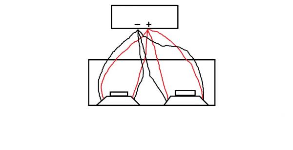

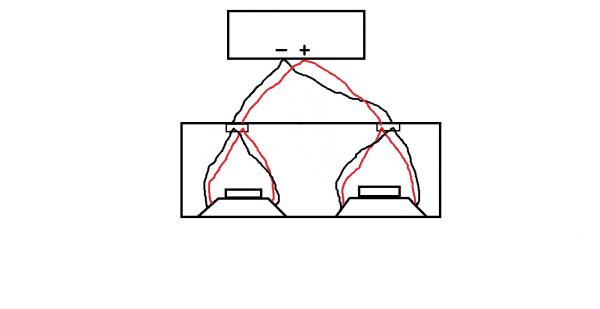

Var visst ikke så lett dette... Fra forsterkeren og til terminalene på kassa, så trenger du kun 1 pluss og 1 minus til hver terminal, det er koblingen inn på selve suben som er viktig her. På dine tegninger så har du pluss til pluss på begge terminaler på begge tegningene, bare på to forskjellige måter hvis du skjønner, koblingene på dine tegninger frem til terminalene er derfor helt like, bare motsatt på en måte. Hvis du ser på min tegning nr2, så ser du hvordan det skal kobles INNI kassa for å få 2ohm :)

Poenget er at du må bruke begge spolene på begge subene. Da blir det slik. Det ene bildet viser alt direkte fra subene, og det andre viser hvordan det burde være hvis kassa har tilkoblingsterminaler. Poenget er at hver sub har 2stk + og 2stk -, så du skal totalt ha 4stk av hver ut fra begge subene. På dine tegninger så er det ingen forskjell på koblingene, begge viser at du har pluss fra forsterker til pluss på sub, og samme med minus, men du har det bare inn til en spole på hver sub ;)

Dette er en 4 kanals forsterker, og den egner seg svært dårlig til å drive noe sub med, den er også litt for svak til å drive de subene. Subene har dobbel 2ohm spole, så det vil si at du må seriekoble spolene på hvert element, og brokoble forsterkeren til 2 kanaler og koble en sub på hver kanal. Du må da ha en kasse med to separate kammer slik at ikke subene kan påvirke hverandre da det er veldig vanskelig å stille forsterkeren slik at begge subene får nøyaktig like mye effekt. Er kassa du har bygget for disse elementene? Riktig innvendig volum osv?
Du MÅ bruke begge spolene på et element, så hvis de er 4ohm hver, så kan du kun koble i 2ohm. Du skriver ukjent merke om forsterkeren din, så hvordan vet du at den leverer 1250w rms?? Er vel heller tvilsomt det da. Det blir derfor like mye effekt til hvert element hvis du bruker begge, som du vil få ved å bare bruke ett element, så da bruker du selvsagt begge... Bare bruk ørene når du har en "svak" forsterker, slik at du ikke ødelegger subene ;)
