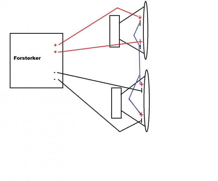

Da har jeg laget en tegning i paint i full fart, så kanskje du skjønner.... Hvis ikke så får du sette deg inn i tegning nr2 ;)

Må ha dette inn med teskjed. Har du 2stk suber med 2x4ohm spole på hver sub? Og har du koblet disse i paralell, så inn på hver sin utgan på forsterkeren?? I så fall så kjører du i 1ohm, for du har ikke 2 utganger på forsterkeren din, men du har 2+ og 2- for å enklere kunne koble på flere høyttalere, men dette er en og samme utgang inni forsterkeren. Det at det har fungert før, kan ha med strøm å gjøre, men du skal IKKE kjøre denne forsterkeren i 1ohm. Hvis du har koblet som jeg beskriver her, så må du koble om. Koble da hver sub`s spoler i paralell (+ på + og - på -) så kobler du plussene fra det ene elementet inn på pluss på forsterkeren, og tar minus fra samme element til PLUSS på det ande elementet, så minus fra det andre elementet til minus på forsterkeren ;)
