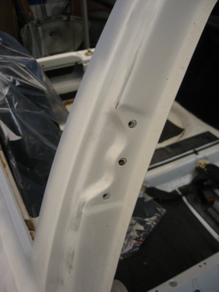

Er ikke noe emblem på bakluken, bakplata derimot. :) Er de limt på GTI 16V istedet for de hulla det er på C, CL, GL, og GTI?
Her er den sorte plastfilmen tatt bort. Du ser faktisk lett hvor den har vært siden lakken er veldig mye hvitere der. :)
Det er lakket der ja.
Det pirker du bort med hårfønern til mor.
Kommer ann på forskjellige ting. Du må helst lakke, uansett. Metalic: Trenger ikke å lakke alt med base. Men klarlakk bør du ta over hele Tett farge: Ta hele og legg overgangene i plateskjøtene. Har du en VW logo midt på bak så er denne senket inn i plata, jeg kappa ut og sveiste inn på min egen. Golf GTI emblemet er festet i noen hull. Disse sveiste jeg også igjen på min.
