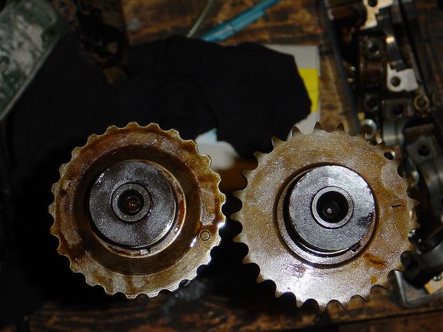

    Ja, det er faktisk litt forskjell på de enn de orginale... La merke til at de var litt kvassere enn orginal i tillegg? Kjøpte de av Vegard her på forumet, så kanskje han kan svare på det?? Uansett, så vurderer jeg å bare presse på de gamle drevene på de "nye" kammene, eneste og beste løsning spør du meg!! PS! De er VAG merket, så de er nok orginale! Kristian
  19. Urgolf
    Hmm...
    Kjøpte meg et par med 16V kamakslinger av en her på forumet, som skulle erstatte de gamle mine som jeg greide å miste i bakken. Men da jeg fikk kamakslingene i går, oppdaget jeg at det var en vesentlig forskjell mellom de... De "nye" kamakslingene mine har vesentlig mye mer slitte registrer-kjede drev tenner enn de gamle, så jeg sitter og vurderer om jeg skal tørre å bruke de nye kammene i det hele tatt!!?? Noen som har erfaringer med dette?? (de "nye" til venstre) Kristian
