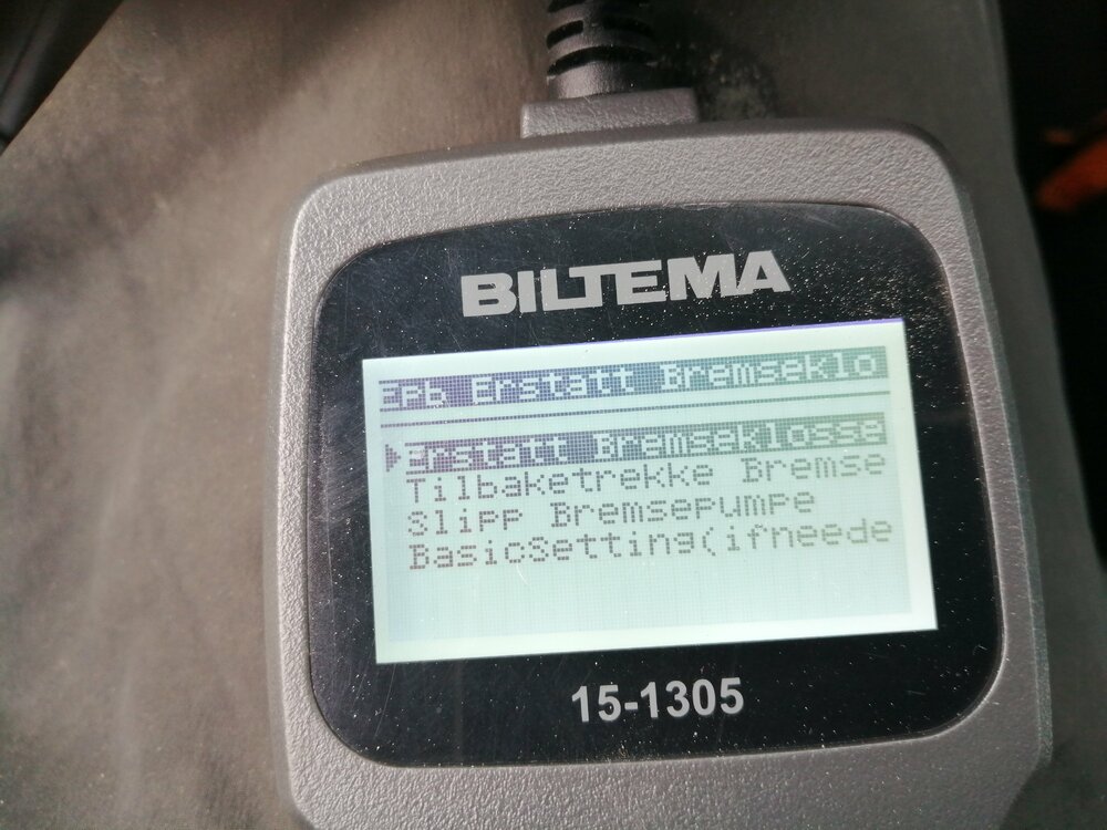

  2. Hei. Driver å bytter skiver og klosser foran og bak. Bilen har El håndbrekk. Og der er problemet. Jeg har en vcds apparat fra biltema og har prøvd flere ganger å få løsnet bramse sylinderen men den sitter bomfast, den løser ikke ut. Så her står jeg. Nå er sylinderen helt ute og jeg får ikke inn bremsestempel nå pga liten plass. Faen i helvete noe skal det være bestandig!!!! Hadde det vært et diagnose apparat fra feks bildeler. no så får man kun to valg og det er activate brakes og deaktivate brakes da kan man ikke ta feil!!! Hva gjør jeg?? Og hvordan løser jeg problemet?
  3. Hei. Jeg har en Audi A6 2.7 tdi quattro 2006 modell med elektronisk håndbrekk. Har sånt vcds apparat fra biltema og har tre valg på norsk men får ikke løsnet sylinderen med verktøy. Sylinderen er ikke rustet fast. Sylinderen står må helt ute og nå får jeg ikke plass til verktøyet for å få skrudd den inn heller. Når jeg fikk inn verktøy så fikk jeg ikke skrudd inn stempel. Hva faen gjør jeg nå?
