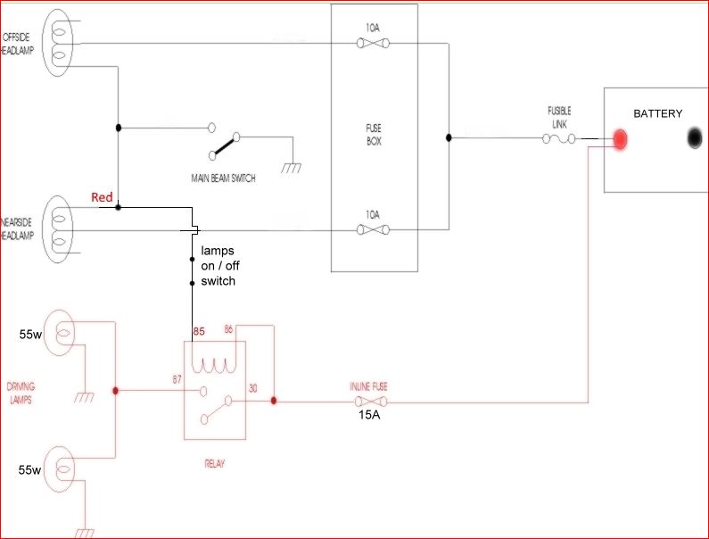

Hei, :-) takker for input! Skal ut i verksted å prøve litt i løpet av dagen. Skal tegne opp etter å ha målt litt mer systematisk også. Selv om bilen begynner å bli gammel kan det jo være andre som lurer også. Fikk for øvrig tak i denne vedlagte skissa.. synspunkt?
Takker for svar så fort, har sjekka linkene og de er "rett frem" også, slik det burde være. Og slik jeg har prøvd Men dessverre, på XL7 er det ikke slik! Det er sepnning på alle tre ledningene hele tiden. Så her er det en form for jordingsveksling. Men jeg har prøvd alle tre lederne og får det ikke til fortsatt Skulle gjerne hatt det med teskjeer, fra en som har en fungerende kobling, på Xl7 :-)
Hei, Noen som har kobla 1000 meter på fjernlys og kan sende meg et skjema som virker. Har førsøkt med biltema kit i flere versjoner :-/ Dette skulle være rett fram men det er noe med styrestrømmen jeg ikke blir klok på. Har prøvd og prøvd med styrestrøm fra alle 3 ledningen på lampa, det er muligens noe med jording som jeg ikke skjønner. Har forsøkt å koble sammen 85/30 også men ikke snakk om. 1000 meterne går ikke av..... før jeg slår av tenninga
