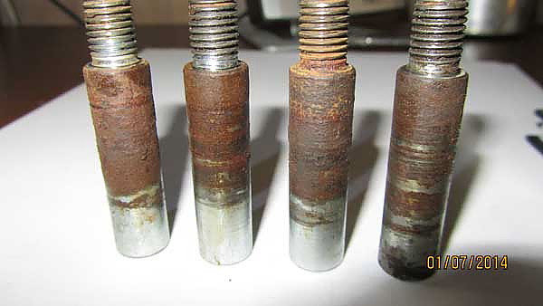

  7. Ny status: Bilen havnet ikke i Glomma. Tok ut den ene glideren og da var det gjort. Rett ned for å kjøpe meg nytt sett med glidere, mansjetter og fett. Kjøpte til begge sider, og det var nok ikke dumt. De var tørre og stygge. Da jeg fikk hjulet i lufta så kunne jeg bevege på hjulet, men det stoppet fort. Da jeg fikk av hjulet og prøvde å snu på skiva så satt den bom fast. Nå etter at jeg har fått byttet glidere så kan jeg nett spinne på skiva uten problemer. Så da håper jeg at det ble fikset nå Jeg får skylde på at jeg aldri har byttet bremser foran helt alene før. Har bare sett på og hjulpet til. Så viste ikke helt hva jeg skulle se/sjekke etter. Legger med et fint bilde av de gamle gliderne :)
