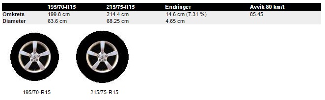

Ja, oki. Da misforsto jeg litt. Du vil altså "bygge om" til større hjul? + få det godkjent i vognkortet?
Er ikke bare litt for stort i forhold til vognkort. Er også "litt" for stor rulle omkrets i forhold til lover og regler
