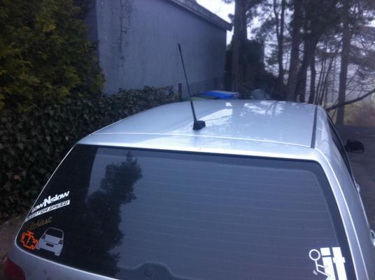

Mente ikke sånn , jeg mente fjerne alt på taket, vil verken ha radio eller gps, gps har jeg på spilleren i bilen via iphone. Men det på taket er ORG gps og org antenne, vil bare fjerne begge2, da jeg ikke bruker radio heller., men dette vil vell etterlate et stort hull!
