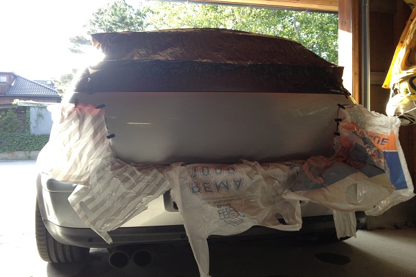

Var tom for søple sekker, men jeg har også tildekket hjørnet der, hele fangeren er dekket, jeg måtte bare fjerne det når jeg åpnet bakluken. Jeg får ikke lakkert nå uansett, fordi jeg må på jobb, bare venter på at de ringer, så jeg grunner imens, jobber også 12t imorgen, så lakkering blir nok ikke før mandag. Grunner tynne lag med 10min imellom ( det som står på boksen ) Jepp jeg skal være veldig nøye med lakkeringen, også polere etter lakkeringen. Okei, da får jeg se om jeg gjør noe med instrument panelet til uka, tenkte hvertfall å kanskje lakkere alle lufteventil "rammene" i bilens farge :)

Ja jeg så det etter en stund, hva forskjellen var :) det var stilig! men dyrt for 2 indikatorer ... (?) aha okei, da får jeg se ann lønningen! :) Trenger ikke være led, men hadde vært interresant å vite hva som sitter bak der så jeg kan kjøpe pærer før demontering :) her har du bilder av min bakluke: sparklet ferdig ( pusset litt mere etter grunning ) [ATTACH]38986[/ATTACH] Grunnet litt :) [ATTACH]38987[/ATTACH] Grå grunning passet veldig bra,dette ser jo bra ut allerede!! :)

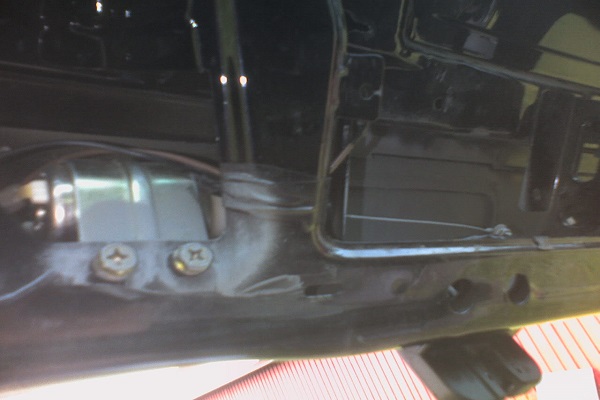

Tusen takk ! :) Grunnet du før lakkering ? Har ikke lakkert mye plastikk før.. Nei det blir sånn hvertfall nå, får se om jeg kjøper en "orginal" bryter :) Men dette er jo "sikkert" hvertfall, det er jo mulig å komme borti spaken til bakvisker, men skal godt gjøres å få "spylt" med uhell. Folierings prisen var bra, jeg skal se om jeg får lakkert det pent først, skal se om jeg får sparklet ferdig osv imorgen, prøve å få lakkert i helgen. Her ser du hvordan jeg festet solonoid, det fungerer utmerket ! [ATTACH]38935[/ATTACH] Eneste jeg mangler nå er å bytte demperne i luken til sånn "pop up" så den åpner seg helt av seg selv. EDIT: Jeg vurdere å prøve meg på sånn speedometer /rpm lys han har også, det var ganske stilig!

Ja den ble sendt tilbake, betalte ett lite mellomlegg å fikk Pioneer AVH-X5500BT. ( Pioneer AVH-X5500BT - Bilradiospesialisten - 2-DIN A/V Hovedenhet ) da slapp jeg også å vente på service osv, alt gikk på 1 uke :) Det har jeg også tenkt på, men lakkere med hva, plastidip ? Altså det er ikke så utrolig avansert om du kan bruke multimeter, det er jo enkelt å måle seg frem, hvertfall når det gjelder "keyless go" Men lås systemet begynte jeg aldri med..men ca 1500kr er jo en bra pris for alt det der, det må jeg si! Jeg har forresten sparklet 1 tynt lag på bakluke , og vasket litt på lim klisset etter bokstaver og emblem: [ATTACH]38912[/ATTACH] Jeg har også montert bakluke åpner, kjøpte sett fra Bilxtra ( ELEKTRISK BAGASJEROMSÅPNER Bilxtra ) Den valgte jeg å koble på Bakluke viskerens SPYLE bryter, da jeg har fjernet både visker og spyler, da har jeg en liten "sikkerhets margin" om jeg skulle komme borti bakvisker bryteren, så går den ikke opp før jeg "spyler" . Jeg har det sånn til jeg evt bytter til Org bryter fra ebay eller noe, har ikke helt bestemt meg. Kan ta bilde av dette etterhvert, festet solonoiden enkelt og greit med det WURTH klinet jeg brukte på metall platen til håndtaket. Så det må herde en god stund! Men når det kommer til lakkering av "emblem hull og håndtaket" så vet jeg ikke hvor pent det vil bli, må vell hellakkere bakluken for å få et bra resultat? er ikkenoe flink med lakkering osv... Vurderer å kanskje foliere panser, tak og bakluke i matt svart.

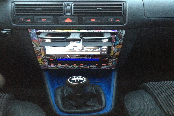

Det var dumt :( Men ja, der er den ! Den ser utrolig bra ut syns jeg , men jeg lurer på om jeg ikke skal satse på en annen armlene, evt med større oppbevaringsrom :) takk for linken! EDIT: Her er innsiden, de koppholderne er utrolig klønete! [ATTACH]38893[/ATTACH] [ATTACH]38894[/ATTACH]. Det blå er plastidip forresten, resten er stickerbomb.

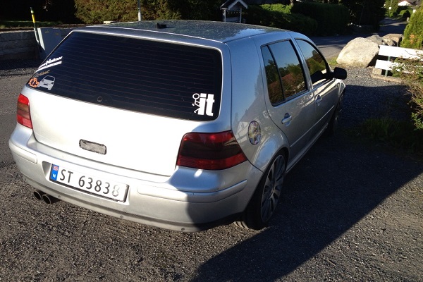

Takk:) Jeg fant noe på tysk ebay, billig og orginalt, men kun den typen jeg allerede har, skal se på ESC tuning. Ja det blir problematisk det når dama også er med, kjenner til problemet ! Enig med deg at koppholder over stereo passer rimelig dårlig, da det dekker store deler av min spiller. Jeg kan legge ved bilde etterpå av hvordan det ser ut inni bilen min :) Jeg funderte lenge på om jeg skulle la GTI stå eller ikke, GOLF greiene var fjernet da jeg kjøpte bilen , men det endte med at jeg fjerna GTI også... Blir nok sparkel over VW emblemet ja, var ikke store gropen der, men jeg vil ikke kjøre rundt med noe "ring" i bakluken. Med litt hjelp av solen så ser den faktisk clean ut, bortsett fra hullet jeg tettet da; [ATTACH]38879[/ATTACH] Her ser du hvordan det ser ut, vasker bort resten av GTI "Limet" imorgen når Wurth gugga har herdet. [ATTACH]38880[/ATTACH]
Tusen takk :) Jeg liker armlenet, er så og si avhengig av det + at det er et veldig praktisk rom inni. Den midtkonsollen du har bilde av der var utrolig stilig og praktisk egentlig i forhold til min! Finnes sånt kanskje billigere på ebay.de ? Og her er det fremskritt på bakluken min: [ATTACH]38878[/ATTACH] Har fått inn platen og jeg limte den med " Welcome to the Würth Group! " Spesielt egnet til metall, venter nå på at dette skal herde ( 24T stod det... Parkerte i solen :) ) Så har jeg begynt å rengjøre etter VW emblemet, GTI bokstavene er borte, må bare rengjøre. EDIT: Her ser du også hva jeg gjorde med antennen min, jeg bare rett og slett skrudde av selve antennen, da hullet til den ikke går igjennom taket er det fortsatt tett. Klumpen sitter igjen, men det er helt okei foreløpig :)

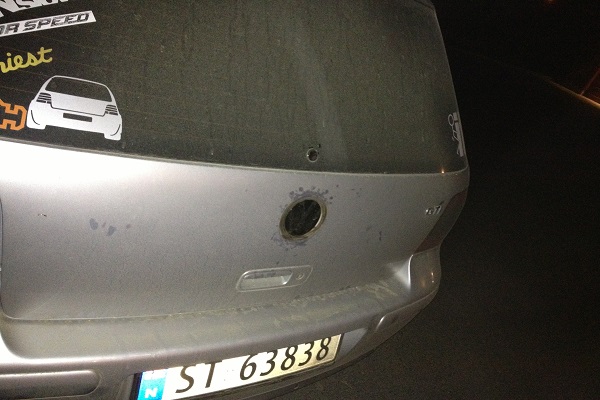

Ja det var utrolig stilig ! Prisen er jo egentlig ikke så ille stiv i forhold til hva du får, fra BS bildeler får du så vidt en sentrallås til 2500kr. Jeg ga vell 900kr for mitt sett, det var med start knapp og keyless entry osv da. MEN nå! Jeg vil starte med å beklage for at jeg har brukt så utrolig lang tid! Men har vært usikker på om jeg skulle kjøpe ny bakluke eller ikke, men NÅ har cleaningen startet, jeg tok av emblem og noen bokstaver nå, så tar jeg håndtaket imorgen : ) Så får vi se hvordan det går, bilder tar jeg såklart, og jeg har valgt den metoden du sendte, han som ikke sveiset! Møkkete bil, mørkt ute! FØR start: [ATTACH]38873[/ATTACH] Like møkkete bil, like mørkt men emblemet er av: [ATTACH]38874[/ATTACH] Imorgen starter jeg med en bilvask også blir det demontering av håndtaket :) Monterer dette: ELEKTRISK BAGASJEROMSÅPNER Bilxtra El åpner fra bilxtra. Har ikke helt bestemt meg for om det blir en bryter ved siden av bensinlokk bryteren, eller om jeg bare kobler den opp på spaken til bakviskeren. Sliter litt med å finne tilsvarende knappsom bensinlokk knappen, hvis du så på guiden til han med "gule" golfen som du sendte meg, så hadde han en org knapp til bagasjeluke, den likte jeg meget godt!
