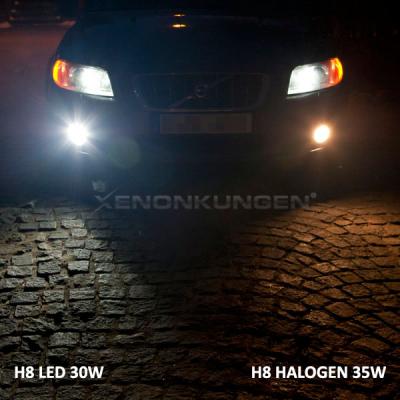

Her har du bilde av en sammenligning på 30W LED vs. original 35W halogen som sitter på V70II. LED pæren er sterkere å se på mens halogen pæren kaster lyset enda lenger frem enn hva LED pæren gjør, men dette lyset er jo uansett så svakt at det ikke er brukervennlig til noen ting og derfor ingen ting man savner. [ATTACH]37302[/ATTACH]
