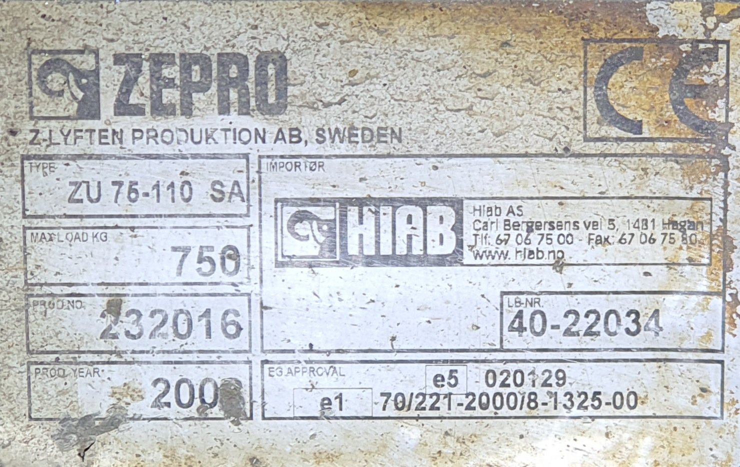

Baklift som ikke vil gå ned.
emne svarte i Sveinung Kristiansen sin Sveinung Kristiansen i Diverse Truck chit chat
Her er en video som kan forklare mer.. Demo Bilde av pumpa og relé Hydrolikk pumpa -
Jeg får ikke senket bakliften. Når jeg prøver å senke den, synker den noen få cm. Den vil heller ikke tilte. Det kommer ingen lyder fra pumpen heller. Kun når jeg heiser liften opp de få cm den sank. Det er nok hydrolikk I tanken.
