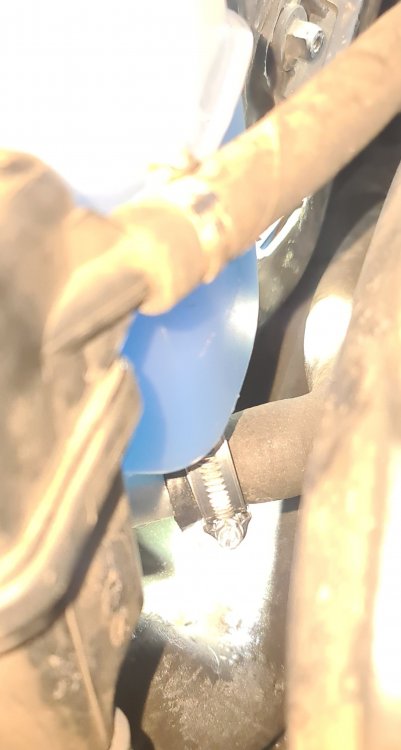

Kan vannpumpe være gåen? Lekasje fra vannpumpa? Ser normal temperatur fra tempraturmåleren..
Hva er det jeg ser her. https://photos.app.goo.gl/vGr1jhM7tQXufteQ7 Det virker som det ryker fra denne.
Forstår fremdeles ikke hva som er feil. Fremdeles bare lunk. Det er varme både til og fra varmeradiatoren og alle spjeld åpner og lukker som de skal. Virker som spjeldet som skal dirigere luft igjennom varmeradiatoren, ikke åpner seg helt. Og jeg merket en annen ting. Når jeg skrur på vifta inni bilen, går turtallet bittelitt ned og det virker som motoren jobber litt mer? Selv med ny termostat, koker kjøleveska... Har flushet kjølesystemet.. Det ble gjort i ett forsøk på å ordne varmen innvendig. Den kokte ikke før jeg flushet systemet :(
