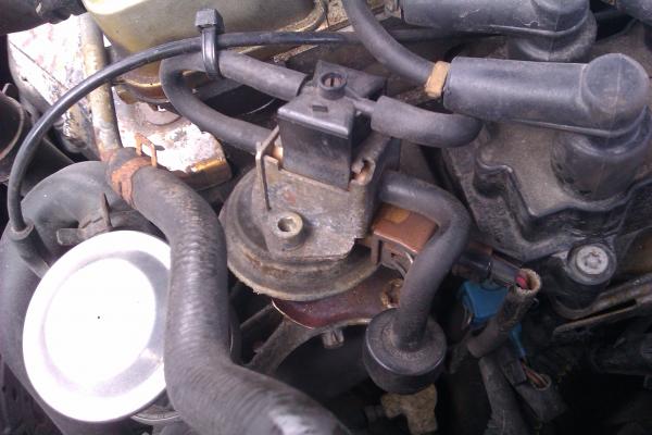

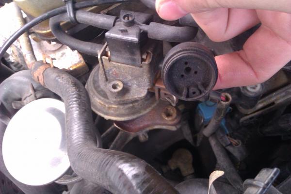

	  Opel Vectra '97 lite motorproblem .. ?emne svarte i Magnus André Kvist sin Magnus André Kvist i Vectra Har lokalistert EGR ventilen(e). Men jeg har lite peiling på hvilken jeg skal skru løs for å vaske? Noen idee om hvilken jeg skal bry meg om av bilde 1, 2 og 3? Sjekka luftfilteret også, ca 0,5 år gammelt og fjernet nylig støv osv. Alle kabler var også koblet ordentlig på. Så lite trolig at det er problemet. Bilde 1: [ATTACH]25276[/ATTACH] Bilde 2: [ATTACH]25277[/ATTACH] Bilde 3: [ATTACH]25278[/ATTACH]
	  Opel Vectra '97 lite motorproblem .. ?emne svarte i Magnus André Kvist sin Magnus André Kvist i Vectra Hater å spørre.. Men hva er det? Noe jeg må bytte? Ta ut og pusse? Henvis meg til en biltema side hvis det er mulig?=)

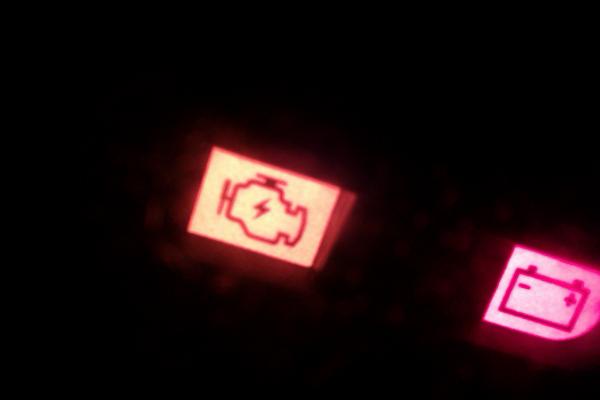

	Hei, Jeg eier en Vectra B '97 mod. som har begynt å tulle litt. Her om dagen 'hostet' den litt når jeg akselererte og en lampe ble tent (vedleggs bilde)[ATTACH]25264[/ATTACH]. Etter at jeg skrudde tenningen av og på var det borte og bilen ble som før. Dagen etter begynte den med det samme bare at det ble litt værre. I dag, lyser lampa konstant og bilen hoster smått når jeg akselerer. Noen som har noen tanker om hva det kan gjelde??. Byttet nylig reg. reim. hos en bekjent som har drevet med bil i mange mange år. Og i den sammenheng måtte ting som luftfilteret tas ut. Hvis det kan være til noen hjelp. ABS-ringen på høyre front drivaksel er også røket og ABS lampa lyser hele tiden. Hvis det også kan ha noe med saken å gjøre. Takk på forhånd for svar!
