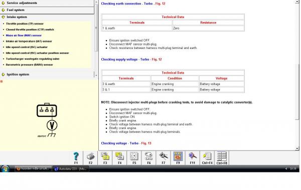

Rett fra autodata :D vet ikke om det er riktig men.. Valgte motronic M 3.2/3.2.1 Stod motronic M3.8.2 der og, vet ikke hva du har? Valgte også -07.96 .. Si ifra hvis du trenger mer :)
