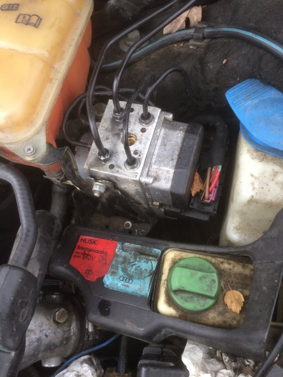

  1. Jeg har da tatt av luftenipplene på frembremsene, og latt d stå. Men ingen bremseveske kommer. Begge tankene m bremseveske er full. Ingen trykk overhodet i pedal.
    Men se vedlagt bilde, er denne sentralen problemet? Må jeg ha strøm på for å få gjennomgang av bremseveske?

      Dersom det er luft i systemet så må gjerne ABS-pumpe aktiveres for å lufte. Dog vil ikke all luft forsvinne bare ved å åpne lufteskruer. Du må lufte systemet manuelt, trykkluft eller gamlemåten ved å trå på bremsepedal.
  2. Pedalen har ingen motstand i det hele tatt, går rett i bunn, hjelper ikke å pumpe. de jeg kjøpte bilen av hadde luftet den sa de, også på abs-sentral. Men om de har gjort riktig, er en annen sak. hvordan bør jeg begynne luftingen? Begge bremseveskebeholderne (ja det er to stk ...vet ikke hvorfor) er fulle. og finnes det noen måte å sjekke at abs-sentralen er i funksjon?
  3. Hmm, nei bremseveskebeholderen ble er full. Jeg kjøpte bilen i denne tilstanden, så jeg vet ikke hvorvidt bremsevesken foravant da bremsene forsvant. Men etter at det ble fyllt opp, atår ihvertfall vesken i ro på behlderen.
  4. Jeg har en audi a6 1999 s-line, 2.5 tdi. Automat. Bremsene begynte en dag å forsvinne, først fra ett hjul, så etterhvert på alle. Nå går bremsepedalen helt i bunn uten noen form for motstand. Varsellampe på abs. Jeg har gått over kontaktene på abs pumpe iten å se noe galt. Har brukt biltemas vag com, får opp en feilkode på en abs-sensor (den var ikke der i begynnelsen). Men når jeg skal kjøre diagnose på bremsesystemet, får jeg bare opp beskjed om at det ikke er kontakt. Jeg er uerfaren med slikt problem, og vet ikke helt hvordan jeg skla feilsøke videre. Er de problem med caliprer, bremserør, bremsekraftforsterker, abssentral, abspumpe, hovedsylinder...? Er diagnoseapparatet fra biltema for dårlig, eller kan pumpa være gåen? Jeg finner ingen gode topics på dette i norge. Håper virkelig noen har noe tips til meg.
