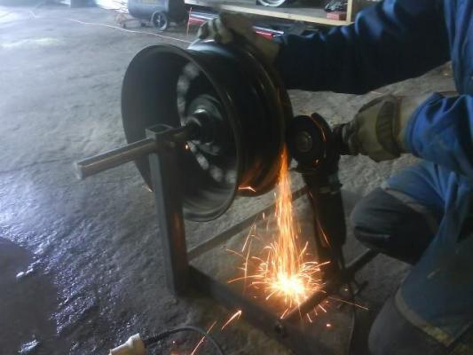

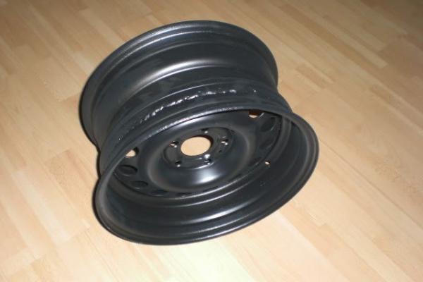

kapper av ytterste kanten som holder dekket ja, så kan du f.eks kappe ut 1-2cm fra en annen felg(så du får en ring uten kanter) punkter denne i felgen du skal gjøre om, og så punkter du fast ytterste kanten når du er fornøyd med bredden :) vet ikke hvor mye det går på en 240.. x) kun breddet på golfen.. men der fikk jeg på 8" med valsede hjulbuer :)
ca 1500kr pr felg.. :) for 18"....
kan gjøre det selv.. men må være veldig nøye med og kappe av "ringen". og du må kunne sveise;)dårlig sentrering=viberasjoner. dårlig sveis=luftlekasje.. men sentersnudde felger er ikke til og anbefale etter min mening, :) med mindre du er glad i og skifte hjullager :P skaff deg da hellre 4ekstra felger i samme " og kapp av "ytterkanten" og sveis på en ring og bredd ytterkant.. ser bedre ut, og du slipper stor slitasje på oppheng.. :P :)
