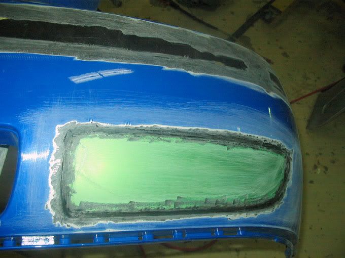

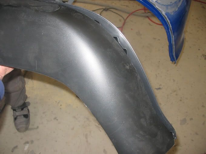

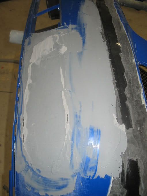

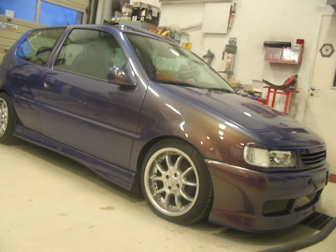

Audicab Skrevet April 21, 2006 Forfatter Rapporter Share Skrevet April 21, 2006 Dagens update: Lagde fester og festet det "nye" gulvet plastsveiset mere på fangeren, og spaklet med spakkel beregnet for plast. et par bilder av en Polo vi også har styret litt med, denne skal selges. kan nevne kyalami flash lakk, open air, blått colour concept interiør, just senk. +++++++++ Siter Lenke til kommentar Del på andre sider More sharing options...

Singh_Supreme Skrevet April 21, 2006 Rapporter Share Skrevet April 21, 2006 hehe nei du kan slappe helt av, blir ikke mye lik din :) jeg chillern helt jeg vett;) Det var jo morro å høre! Den poloen der var ganske nice.. dere bygger bare utsende ikke motor? har litt på følsen av det:P Siter 2006 Bmw E91 Gangster BITCH! 1999Vw LuPo 1.4 16V(Low & Fast)-Solgt- 1999Vw Golf 1,6"one of a kind"(Show No GO projekt)-Solgt- 1994Vw Corrado G60 -Vraka- Lenke til kommentar Del på andre sider More sharing options...
Stingah Skrevet April 21, 2006 Rapporter Share Skrevet April 21, 2006 Litt OT, men hvor får dere den sparkelen fra? Har vært innom ALLE butikkene som kunne solgt dette her på Leknes i dag, men selvfølgelig nei.. Siter Golf IV Lenke til kommentar Del på andre sider More sharing options...
Audicab Skrevet April 21, 2006 Forfatter Rapporter Share Skrevet April 21, 2006 jeg chillern helt jeg vett;) Det var jo morro å høre! Den poloen der var ganske nice.. dere bygger bare utsende ikke motor? har litt på følsen av det:P jo det kan nok stemme det, iallefall foreløbig ;) selv om den Poloen har den største orginal motoren ;) Siter Lenke til kommentar Del på andre sider More sharing options...
Audicab Skrevet April 21, 2006 Forfatter Rapporter Share Skrevet April 21, 2006 Litt OT, men hvor får dere den sparkelen fra? Har vært innom ALLE butikkene som kunne solgt dette her på Leknes i dag, men selvfølgelig nei.. det finner du iallefall ikke i butikker på Leknes...er et produkt som selges til bilskade sentrer... Siter Lenke til kommentar Del på andre sider More sharing options...
Stingah Skrevet April 21, 2006 Rapporter Share Skrevet April 21, 2006 Ok... Skal til stamsund over helga, får snakke med han på billakkerern da.. Men takk :) Siter Golf IV Lenke til kommentar Del på andre sider More sharing options...

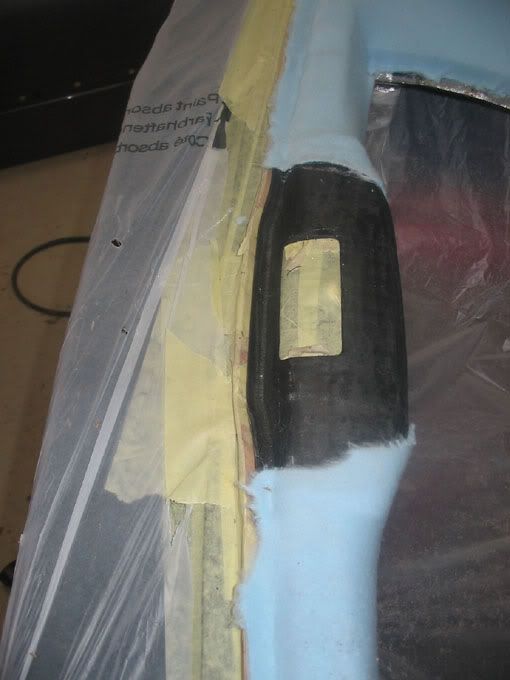

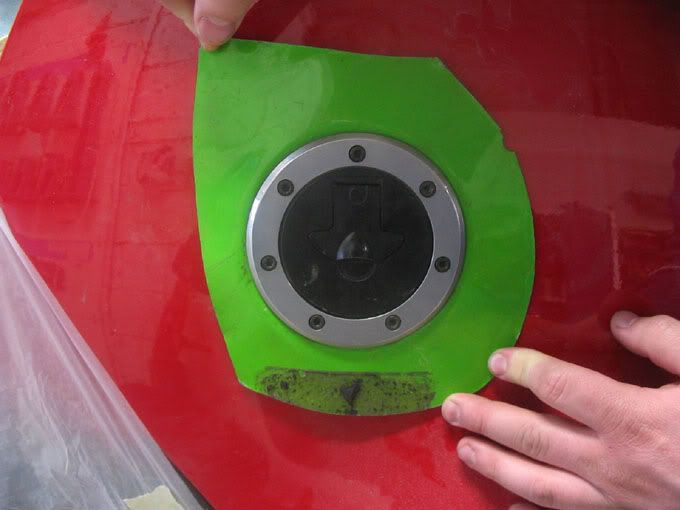

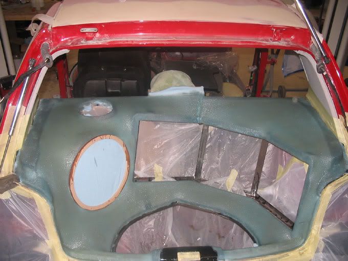

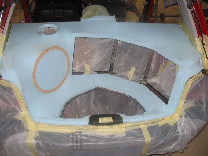

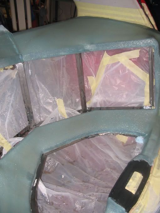

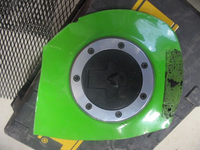

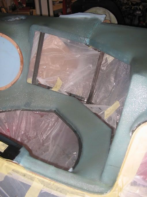

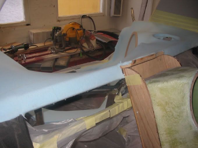

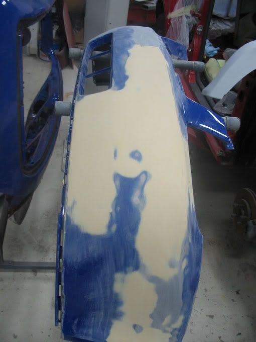

Audicab Skrevet April 22, 2006 Forfatter Rapporter Share Skrevet April 22, 2006 dagens update: fortsatte på front fangeren helt til vi oppdaget at vi hadde tatt feil. Golf leppe passer IKKE på Bora fanger. Bora fanger er mye spissere, se bilde ferdig rammer, klart til fleece maskert med tape og plastfolie så det ikke skal bli så mye gris med polyesteren fleecen på plass :) første runde polyester Nytt tank lokk kom idag, en motorsykkel måtte ofres hehe :) Siter Lenke til kommentar Del på andre sider More sharing options...
eiriksmil Skrevet April 22, 2006 Rapporter Share Skrevet April 22, 2006 Whuææææ, jeg vil se mer bilder av proff bilbygging :D Hva gjør dere med fangeren da, kjører Golf-leppe? Siter '77 Toyota Cressida RX30 - '82 Toyota Corolla KE70 - '82 Toyota Corolla KE70 - '86 Volkswagen Golf Mk2 auto '93 Volkswagen Golf Mk3 - '93 Daihatsu Charade G100 - '96 Volkswagen Golf Mk3 - '00 Toyota FunCargo Lenke til kommentar Del på andre sider More sharing options...
SaSSeR Skrevet April 22, 2006 Rapporter Share Skrevet April 22, 2006 Har fulgt med på prosjektet deres siden dere starta nå og jeg må bare si at jeg er mektig imponert over hva dere får til!:) Dette kan ikke bli annet enn dritbra!:) Men jeg lurer litt på hvordan dere fester fleec'en i kantene? Lim, stifter? Siter [o]'90 Opel Omega 2.0i [o]'90 Opel Omega 3000 24v [o]'96 Opel Vectra 1.7TD [x]'78 Opel Ascona B 2.2i (2-Dørs) [x]'89 Opel Omega 2.0 16v Turbo "Lille Krokan" Lenke til kommentar Del på andre sider More sharing options...
vwgolfahs Skrevet April 22, 2006 Rapporter Share Skrevet April 22, 2006 hvordan gjør dere det med tank lokket?jeg har tenkt tanken på et audi TT tanklokk,men det er jo mye sveisejobb oxo hvis dette skal gå..noen formening om dette ?? Siter Lenke til kommentar Del på andre sider More sharing options...
Audicab Skrevet April 23, 2006 Forfatter Rapporter Share Skrevet April 23, 2006 Whuææææ, jeg vil se mer bilder av proff bilbygging :D Hva gjør dere med fangeren da, kjører Golf-leppe? mere kommer :) Ja mandag kl 08.00 bestilles ny Boraleppe :) Har fulgt med på prosjektet deres siden dere starta nå og jeg må bare si at jeg er mektig imponert over hva dere får til! Dette kan ikke bli annet enn dritbra! Men jeg lurer litt på hvordan dere fester fleec'en i kantene? Lim, stifter? jo takk :) Bruker mest smelte lim samt noe stifter. hvordan gjør dere det med tank lokket?jeg har tenkt tanken på et audi TT tanklokk,men det er jo mye sveisejobb oxo hvis dette skal gå..noen formening om dette ?? det skal kappes til og sveises inn, det er ikke noe problem. er ikke så mye jobb, TT lokkene fåes kjøpt ferdig med "stanset" kant klart for sveis. det er også god plass på baksiden når man fjerner inner skjermen. Siter Lenke til kommentar Del på andre sider More sharing options...
vwgolfahs Skrevet April 23, 2006 Rapporter Share Skrevet April 23, 2006 javel ja..når man fjerner denne innerskjermen i plastkk mener du,bak tanklokket??var innom møller skjønner du og da sa dem at det var ett jævlig prosjekt å få det til da=)hehe...men dem hadde TT tanklokk på lager der så....bare kjøpe ett org lokk da og få en sveiser til å få festet det??tror du han klarer det??og evt den fjæra oxo til å åpne lokket da...... Siter Lenke til kommentar Del på andre sider More sharing options...
Audicab Skrevet April 23, 2006 Forfatter Rapporter Share Skrevet April 23, 2006 javel ja..når man fjerner denne innerskjermen i plastkk mener du,bak tanklokket??var innom møller skjønner du og da sa dem at det var ett jævlig prosjekt å få det til da=)hehe...men dem hadde TT tanklokk på lager der så....bare kjøpe ett org lokk da og få en sveiser til å få festet det??tror du han klarer det??og evt den fjæra oxo til å åpne lokket da...... ja innerskjermen :) Må ikke kjøpe på Møller, da får du bare selve lokket. kjøp et ferdig kit med metallet rundt samt åpnings mekanismen Siter Lenke til kommentar Del på andre sider More sharing options...
