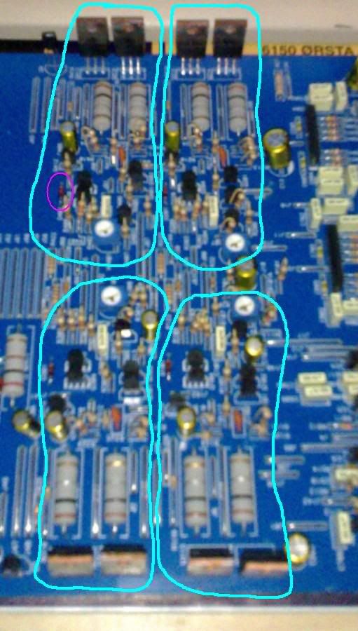

Jeg har gått litt rundt med multimeter..
Og som dere ser på bilde nedenfor, har jeg ringet ut i blått det som ser ut til å vere forsterkerene til hver av d 4 kanalene..
Og dioden som jeg satt ring på i rosa, leder strøm begge veier (dermed ødelagt) :mad:
Er dette nok til at hele forsterkeren ikke vil fungere?
Eller er der sansylivis flere feil?
Mvh Tom

Nå har jeg skiftet dioden.. til min fortvilelse er problemet der enda.. så det må vere en slags kortslutning i nærheten.. når jeg fikk lodda ut den gamle dioden var alt som det skulle..

Jeg vil tro at den ikke gjør det. Mest sannsynlig er det en av transistorene (de store svarte trebeinede med metall på baksiden) som er ødelagt.
Når du måler dioden når den er i fosterkeren, måler du samtidig over en mengde andre deler. Derfor kan det være at feilen er et helt annet sted enn i dioden.

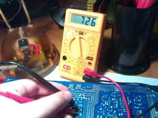

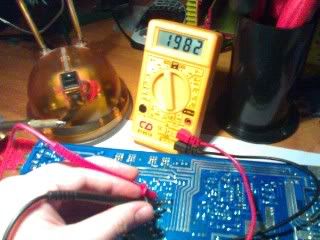

vi er akkurat ferdig med elektro modulen på skolen nå (denne uka faktisk ;) ) og når du nemner det om hvor mye strøm dioden trenger for å lede, så husker jeg at læreren nemte det.. ;) BTW så står det 730 ca. på multimeteret når jeg måler ene veien, og begynder på 800 og stiger gradvis når jeg måler andre veien (når dioden står i forsterkeren altså) stiger over 2000.. hvor mye vet jeg ikke fordi multimeteret mitt måler bare opp til 2000 før det går blankt..

da er dioden ok, i den ene retningen så har den en overgans spening på 0,726 volt og i den andre sperrer spenningen helt. Som Vectra AB nevnte så kan godt være utgangen eller selve strømsforsyningen som er defekt og da må du forsette med feilsøkningen og desverre ikke alltid man kan se om noen komponenter er brente men er du systematisk så burde ikke være umulig men ikke enkelt for det. Anbefaler deg å ta en diode test på samtlige transistorer... da de fleste ganger er halvledere som svikter men kan godt også være en motstand eller kondensator....
