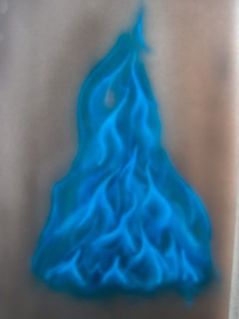

Skrev at jeg liker best å maskere med tape på flammer, få helt skarpe kanter.
Bruker den blå tynne 3m tapen som du har på et bilde her.

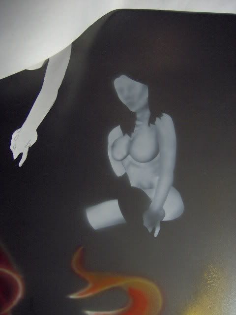

Testa her for en liten stund siden...ver ikke veldig nøye med maskeringa, matta ikke ned lakken først, ettersom jeg bare lekte meg litt.
Brukte vanlig svart base...
Bruker ei eldre SATA sprøyte
Single action, kan ha både overliggende kopp, og underliggende glass m/hurtigkobling.
MEN! ny sprøyte snart, vanskelig med deler til denne her (dyser).
angry angry angry angry angry angry angry angry angry angry

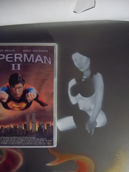

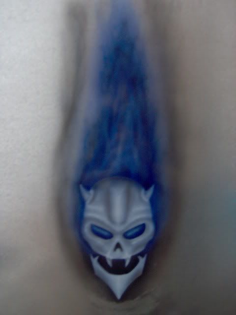

Maskeringen gikk rett vest.
Men det er da kun min første pinup.
Lærte jo mye. :)
Mangler jo enda mye.
Men vet ikke om jeg ska fortsette.
Får se.
Her kan dere se feilene bedre.
http://i28.photobucket.com/albums/c236/Nsr160/How%202/77.jpg

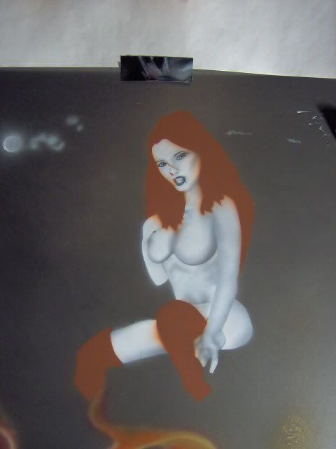

Men hva syns dere?
Audi V8, There is only one.
Tro du meg, jeg brukte neste mer tid på ansiktet.
Enn kroppen. (føltes hvertfall slik ut)

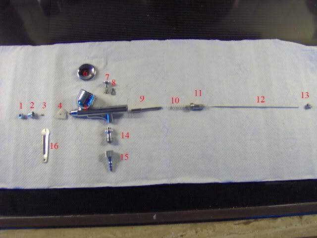

Her en beskrivelse av brushen. (som jeg sa tidligere jeg skulle lage)
Slik jeg ser det, med min Biltema AB
1. Ende cap, som holder spruten gjevn ved ved større sprut. Denne kan fjernes når en driver med detaljer, men pass på å ikke bøy nålen.
2. Dyse cap. Som gir en gjevn og rett sprut av lakken.
3. Dyse, denne bestemmer hvor mye lakk som kommer ut. I sammarbeid med "12" nålen.
4. Dyse O-ring, tetting for dysen.
5. Body, her er lakken går oppi. Og alt annet henger sammen i.
6. Lokk, for å holde lakken i koppen, men og for å forhindre at lakken størkner langs veggene.
7. Trigger, ved å tykke denne nedover. Åpner du "14" og det kommer luft opp til dysen.
8. Skyve ting, denne er den som beveger "9" som igjen gjør at nålen beveger seg. Og åpner dysen, og slipper frem lakk. Lakk mengden bestemmes hvor langt bak nålen er.
9. Nål holder, det er denne som holder fast nålen. slik du kan bevege den fritt.
10. Fjør, denne gjør at nålen går til stengt posisjon igjen.
11. Fjør strammer, denne kan justeres etter hvor "stram" triggeren skal være å bevege.
12. Nålen, i sammarbeid med dysen bestemmer lakk mengen som kommer ut.
13. Nål lås, låser fast nålen til "9"
14. Luft ventil, som åpnes å stenges av nr "7"
15. Slange fitting, Overgang fra luftventil til slange. (dersom du ikke har slange som går direkte på brushen)
16. Dyse vektøy, som brukes til å skru ut dysen.
17. Det er andre ting i bodyen som ikke er nevnt, som egentilg bare er der for at ting til skal henge på riktig plass.
Det var vel alt.
