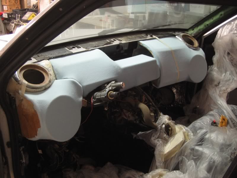

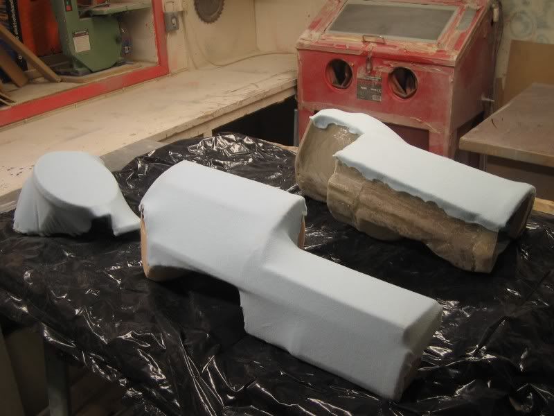

KennethB Skrevet Mars 6, 2006 Forfatter Rapporter Share Skrevet Mars 6, 2006 Ble "bare" forberedelser til trekking av teppe ikveld, men det tok sin tid det også... I morgen skal kassene støpes...!! :) Siter Nytt prosjekt på gang ganske snart... :) Lenke til kommentar Del på andre sider More sharing options...

KennethB Skrevet Mars 6, 2006 Forfatter Rapporter Share Skrevet Mars 6, 2006 :) Ikke mye,men litt... :) Kommer forhåpentligvis noen bilder av disse rammene med teppe på...Viktig at de ikke fryser i kulda på Tynset vettu... :D Siter Nytt prosjekt på gang ganske snart... :) Lenke til kommentar Del på andre sider More sharing options...

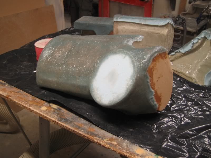

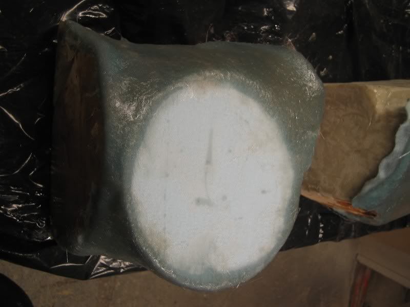

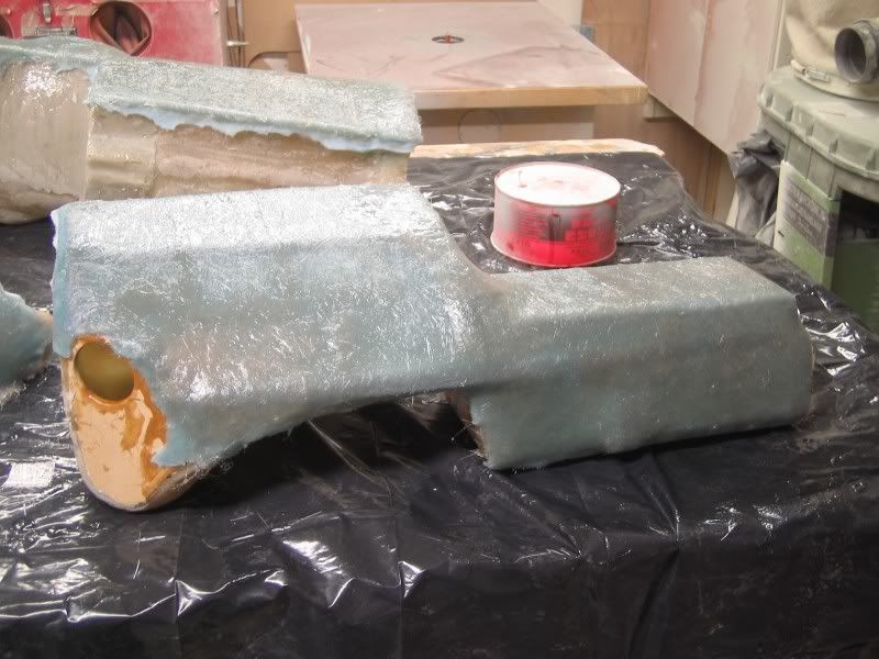

KennethB Skrevet Mars 7, 2006 Forfatter Rapporter Share Skrevet Mars 7, 2006 Nå har jeg fått strekt på fleece,og lagt på ett lag meg glassfiber på kassene... Siter Nytt prosjekt på gang ganske snart... :) Lenke til kommentar Del på andre sider More sharing options...

KennethB Skrevet Mars 8, 2006 Forfatter Rapporter Share Skrevet Mars 8, 2006 Bataler du godt, så... :) Har vært i verkstedet og tømt polyester inni kassene, slik at alle skjøter osv garantert er tette! Skal borti og måle volumet i dem sener ikveld... Siter Nytt prosjekt på gang ganske snart... :) Lenke til kommentar Del på andre sider More sharing options...
