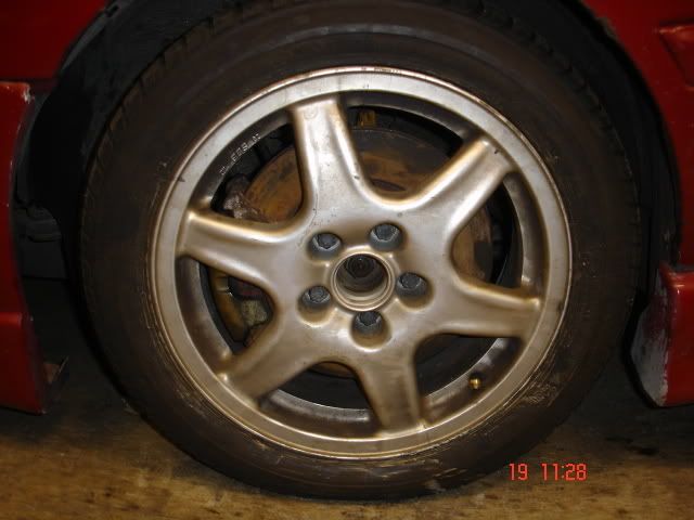

Golf 3 GTD Special Skrevet November 16, 2005 Forfatter Rapporter Share Skrevet November 16, 2005 Her er noen felger som hadde ekstremt kort karriere på bilen min for å si det sånn, dette til fordel for 18" og 5x100 VR6 bremser. Siter - 2002 Passat TDI 4 Motion - 1996 Golf GTi 16V http://forum.vwaudi-club.no/showthread.php?p=924976&posted=1#post924976 - 1989 Golf G60 Rallye http://forum.vwaudi-club.no/showthread.php?p=924951#post924951 (x) 1993 Golf 3 GTD Special Lenke til kommentar Del på andre sider More sharing options...

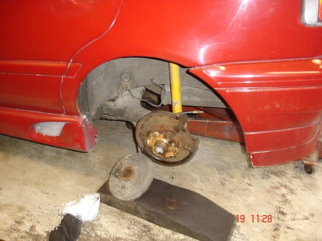

Golf 3 GTD Special Skrevet November 16, 2005 Forfatter Rapporter Share Skrevet November 16, 2005 De siste modifikasjonene som skjedde i sommer har jeg EKSTREMT lite bilder av folkens, så jeg tar det over skrift, men siden jeg har så meget med bilder fra tidligere prosjekt veier vell dette opp i mot tenker jeg.... :wave Men i sommer kom jeg over en knust VR6 hvor jeg fikk kjøpe alle bremsene, nav, bærearmer og spindler alt sammen for latterlige 1500,- Dette er hva jeg kaller et warp av de skjeldne... Bremsene var så og si nye, uten slite kant på noen skiver, og 2 av caliperne var blanke, mest sannsynlig nye dem også... Rett og slett overhalt bremsene før han tok seg en tur i fylla.... Samma det, jeg fikk dem billig. Monterte på først prøvde jeg med mine bærearmer men måtte bytte alt Fremme - Bærearm - Spindel - Endeleddet passet i, men måtte ta hjulstilling grunet annen innstilling - demperne passet rett i - Måtte bytte ytre drivledd til VR6, og det passet rett på min drivaksling (Dem var SVIN dyre, fytti) - Samme bremse slange Bak, var det enda lettere. - Skru av spindel og hiv trommlene til H******* - Skru på nye spindelen - Bytte bremseslangen og rett og slett bare montere på skivene på den "nye" spindelen, få i lager, og sette så på brakett og calipper med skiver, også var den opperasjonen over... Eneste bildet jeg har er disse to..... Siter - 2002 Passat TDI 4 Motion - 1996 Golf GTi 16V http://forum.vwaudi-club.no/showthread.php?p=924976&posted=1#post924976 - 1989 Golf G60 Rallye http://forum.vwaudi-club.no/showthread.php?p=924951#post924951 (x) 1993 Golf 3 GTD Special Lenke til kommentar Del på andre sider More sharing options...
