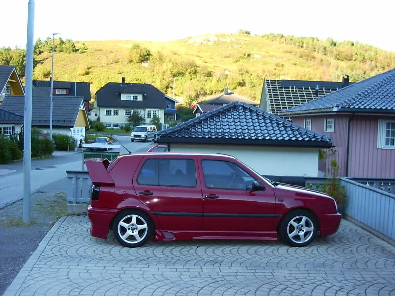

Men sånn, eller den såg sånn ut, til jeg gjorde den vinterkjørbar!!!
Men planen min er vell å dokumenter alt som har skjedd mellom dette, og ikke minst hva som holder på å skje fremover....
Nå er bilen uten lippen fremme, 15", bytte bakfanger til vinter fanger, og bakluke uten vinge og med skilthullet inntakt..

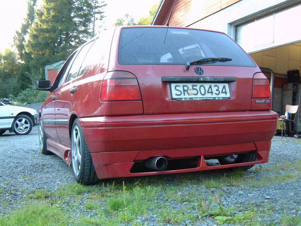

Her da vi først fikk fangere, badlook, emblemfri grill og sideskjørt.

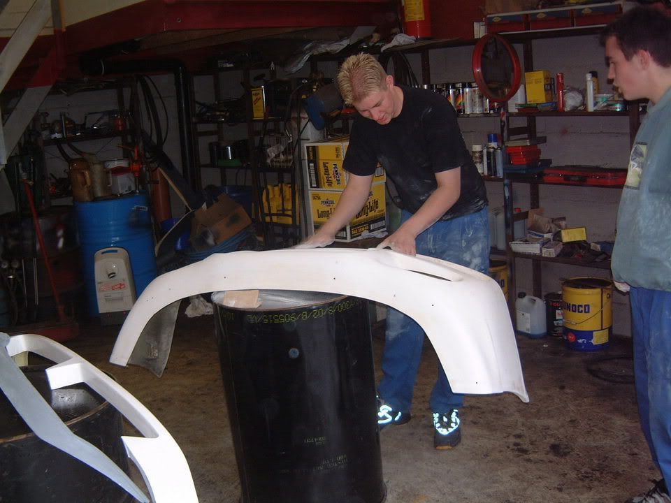

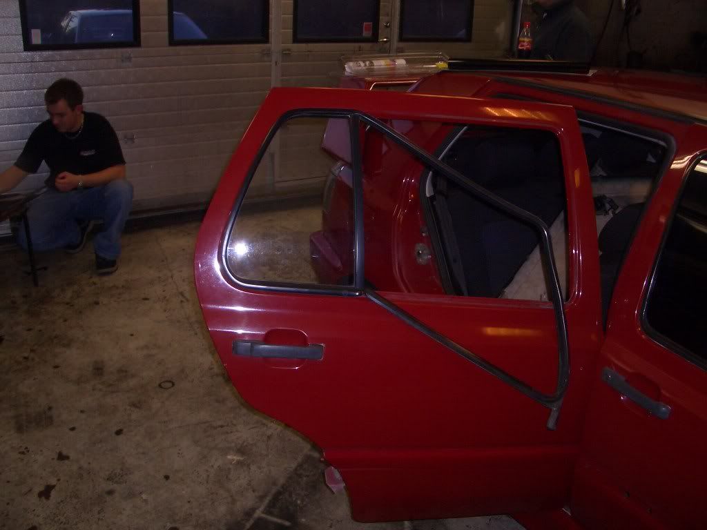

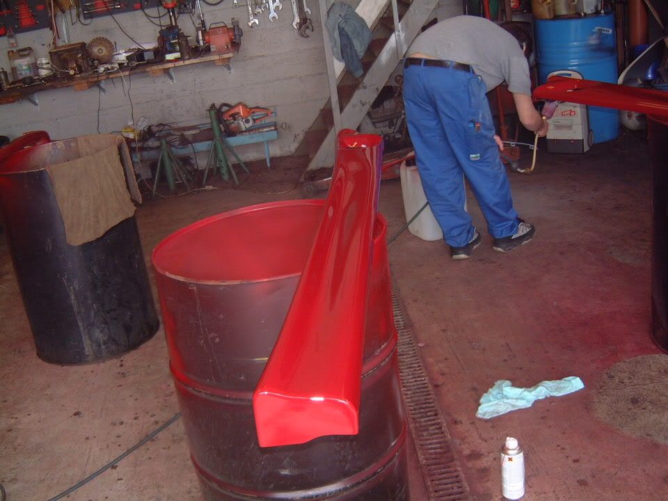

Jeg og min trofaste venn Erik stod på og fikk skremt litt lakk på alt, og det lbe etter mitt syn MEGET bra for å være lakkert i en garage med en del støv. og dessuten var det første gang noen av oss lakket med noe annet enn sparyboks. Klarte dette uten en eneste renning og bare det var jeg imponert over selv...
Fått monter en del ting:

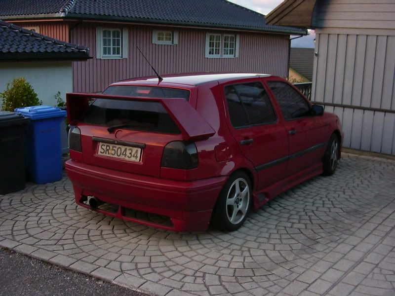

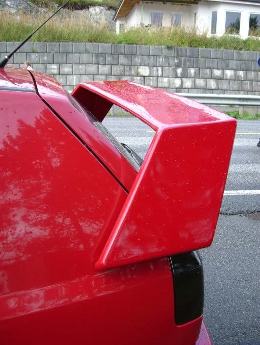

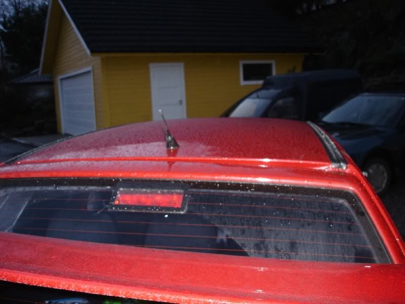

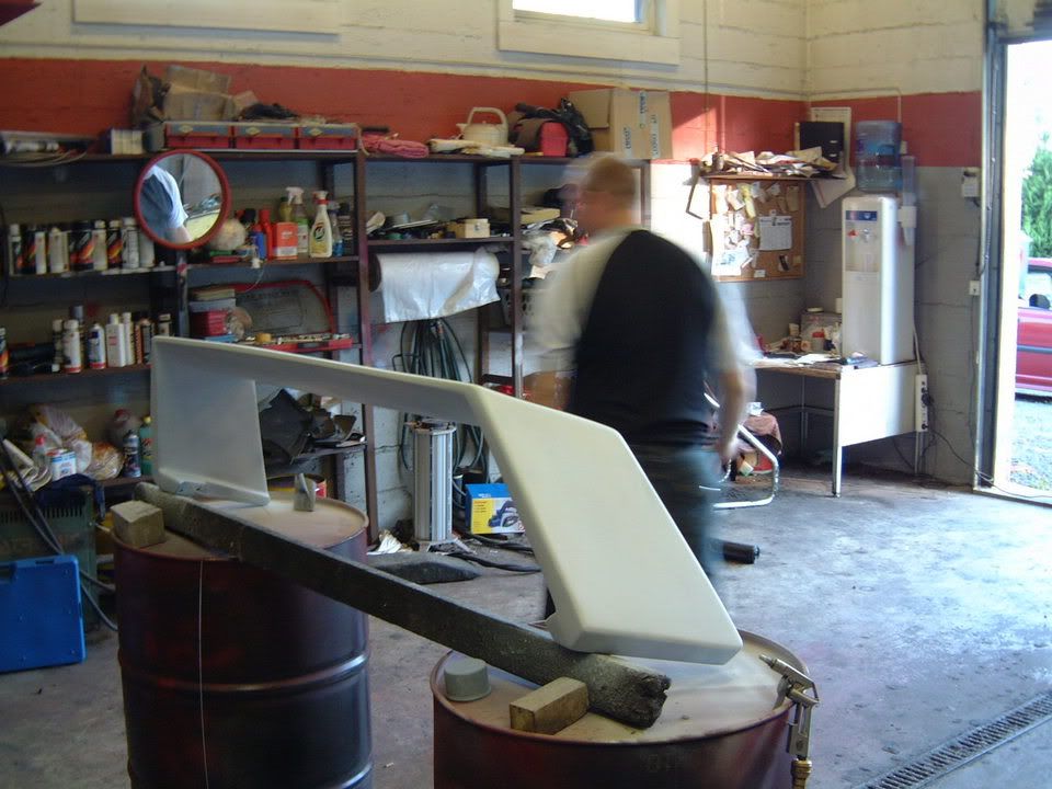

Så var det dags for å få litt lakk på den mye omtalte vinga mi :P

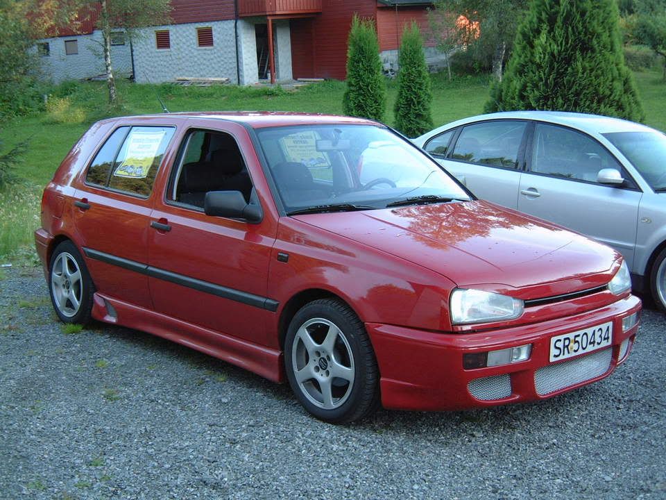

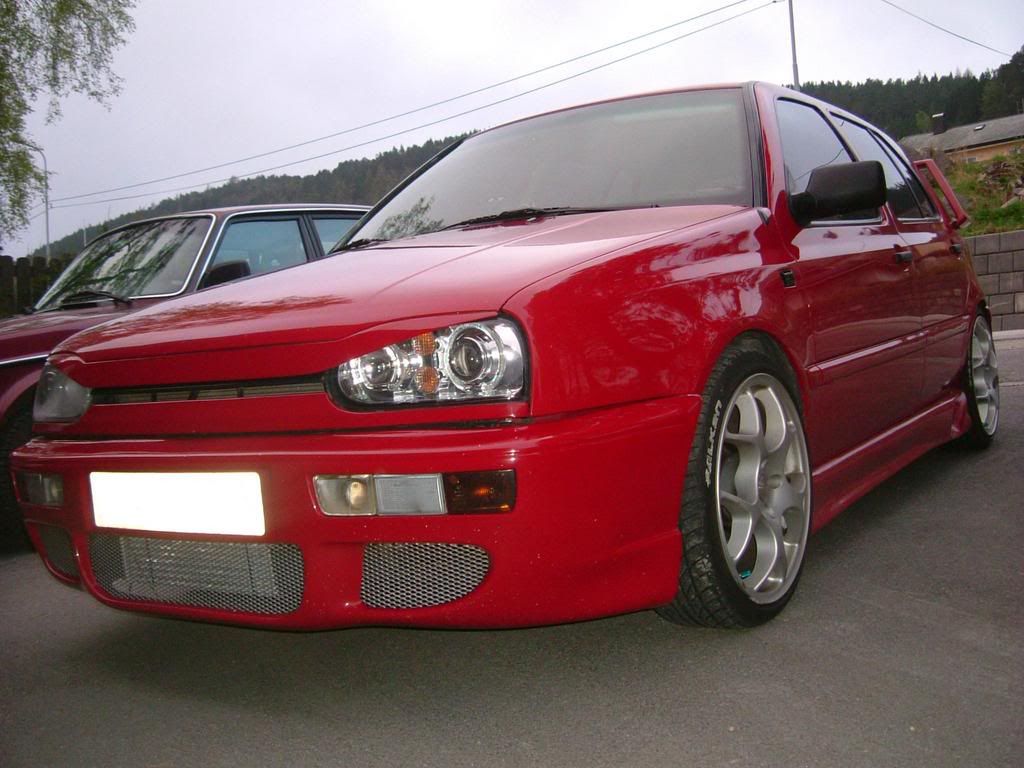

Slik så bilen min ut, første året..... Kan ikke si jeg var helt fornøyd, men bedre enn utgangspunktet

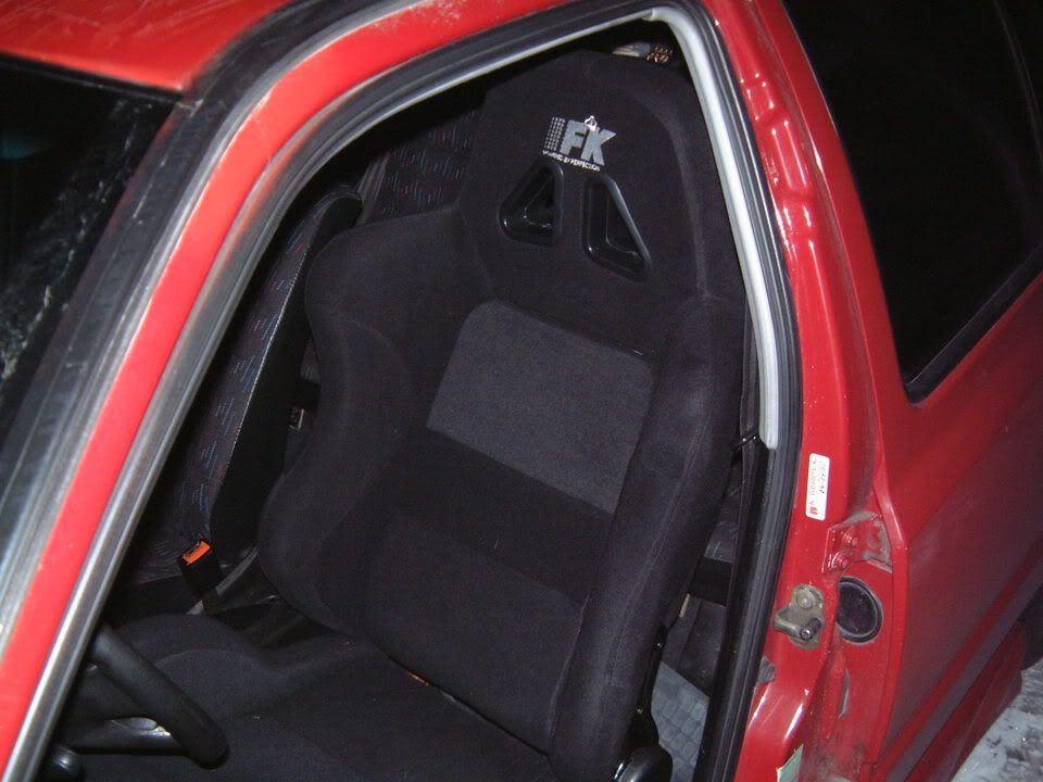

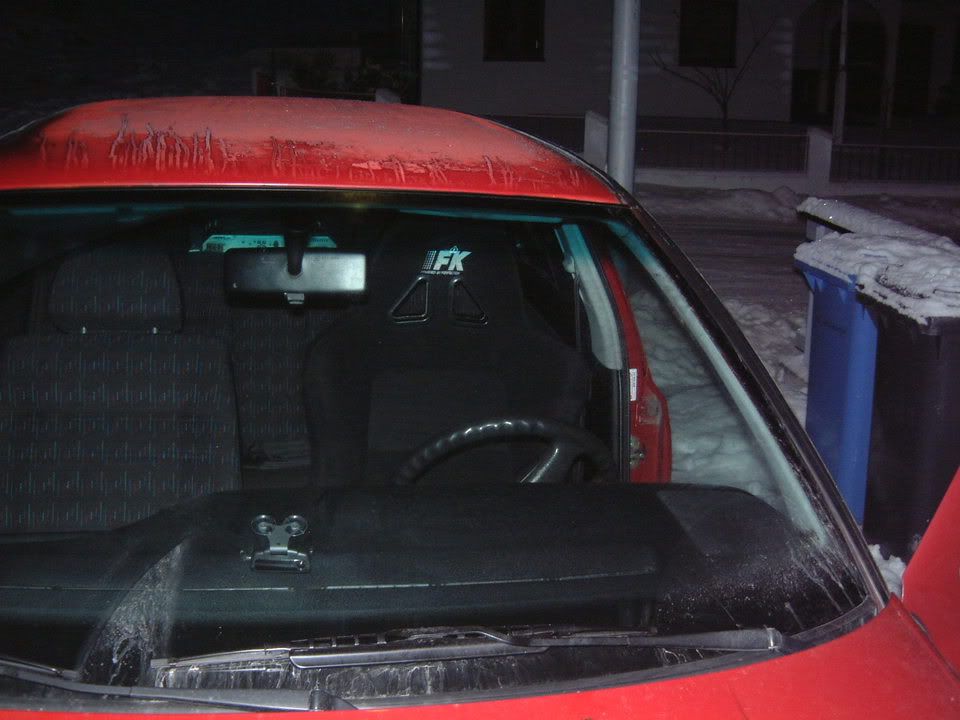

Så etter en stund så begynte jeg å bli mektig lei av CL intr mitt, så jeg kontakte litt forhandlere og kom frem til at 2 stk FK stoler med understell og skinner kunne være tingen, bladde opp 7 lapper i fra vw carconsult, foresten kjempe topp service der hos Espen, og kan aboslut anbefalles å handle hos, seriøs fyr som følger deg 110% opp.
Men nok om det, stolene var kanon gode å sitte i, men understelle og skinnen var en FIASKO, satt nesten med huet i taket, og det var ingenting som passet som det skulle..... Enden på visa var at han fikk setene igjen og jeg svidde penga på noe annet..

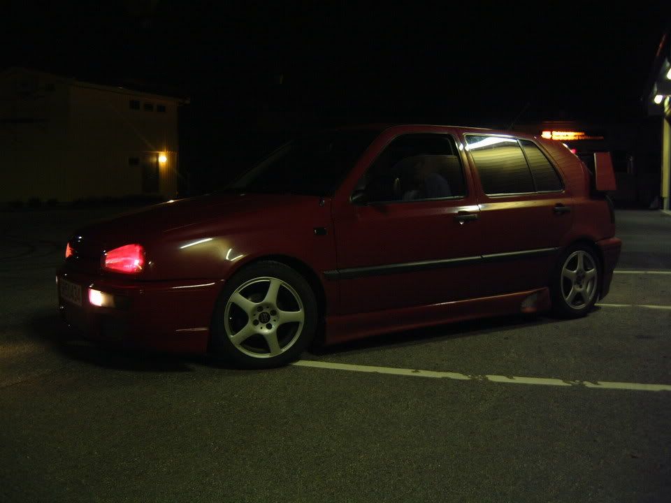

Mitt neste innkjøp ble vell In-pro angel eyes, også kom klare blinkers/tåkelys og klare blinkers på siden...

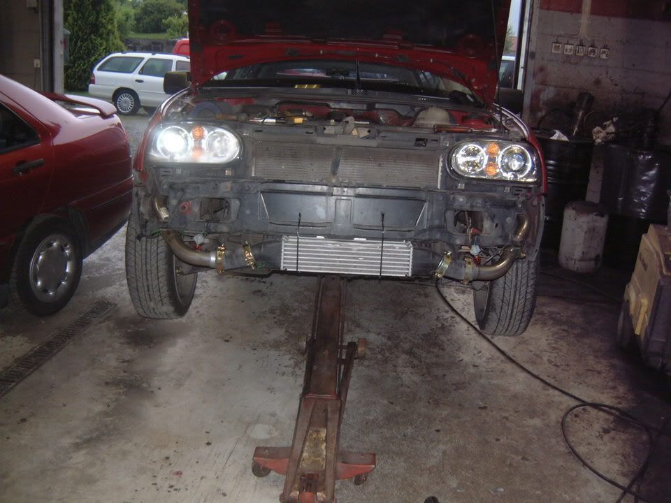

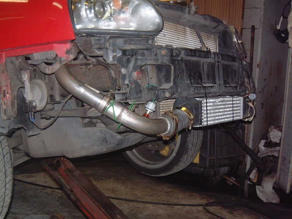

så var det dags å montere IC på bilen å få litt mere futt i den... Turbotrykket ble juster opp til litt i overkant av 1,1 bar og diesel mengde der etter.

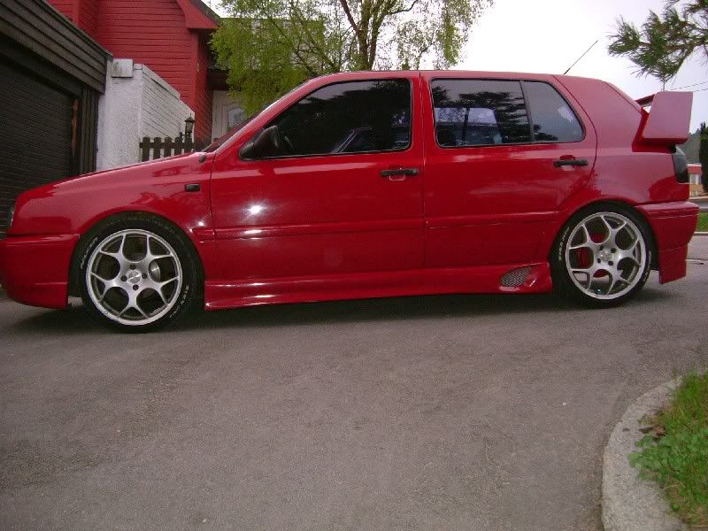

Etter en stund på 15" som sommer felger kom jeg over et sett med billige TSW Venom 17" med dekk som jeg kjøpte...

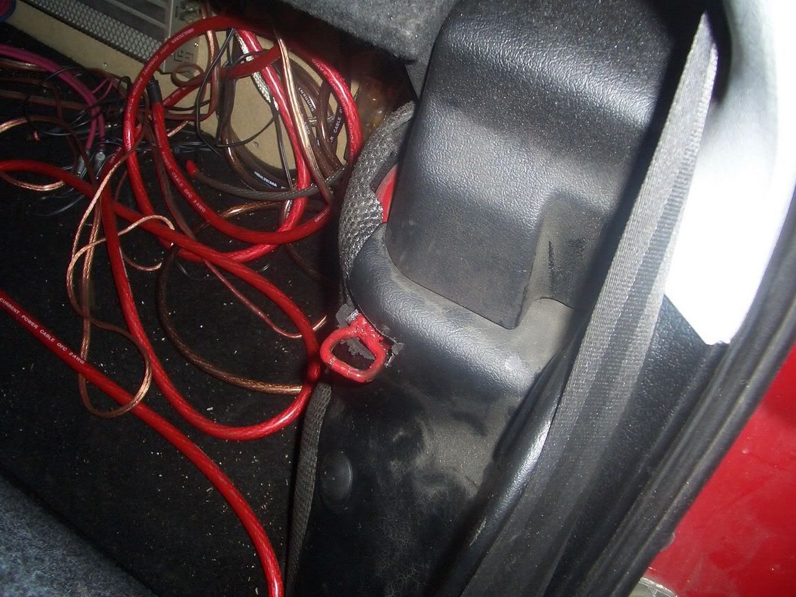

Bilen er her senket med 35 mm Vogtland fjører og med litt lyd i kofferten ser den litt segen på ræva her gitt.... ikke bra, men det er gjort noe med nå

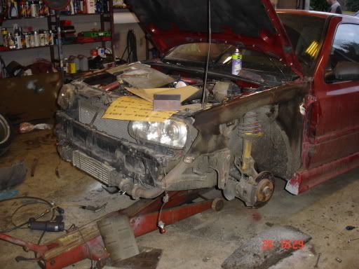

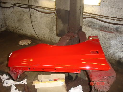

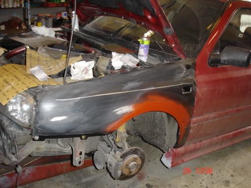

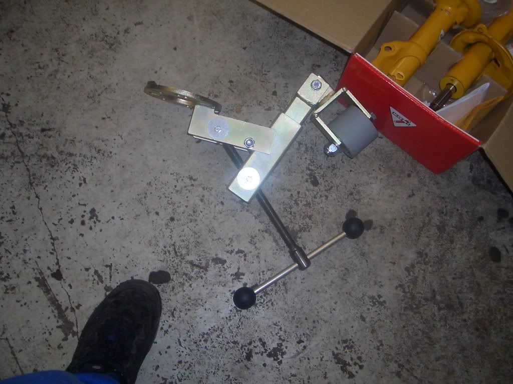

Disse felgene var 7"x17" og ET25, så jeg måtte valse litt for å få det til å passe, hvertfall bak, fremme tok jeg på sikt, siden jeg skulle bytte skjermene. Valsen kjøpte jeg, liker ikke å låne ting her og der, like greit å kjøpe det om man har brukt for noe, så har man liksom det til neste gang.....
Her er hvertfall bilder ved skjermbytte....
Valsen:

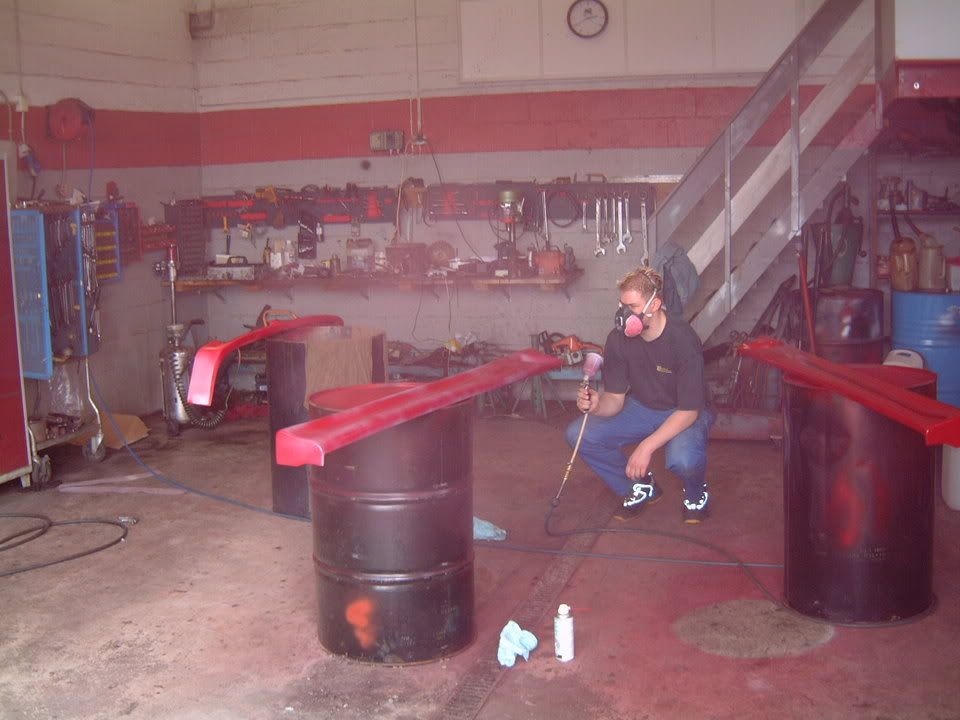

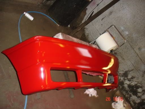

Lakkering
Stemmer innimellom her en plass ble jo golfen knust og jeg fikk ut litt penger for at lastebilen (FH 16 i fra Toten transport) knuste flightbridgen min ble ødelagt, så da kjøpte jeg ny bakfanger og litt annet snacks, husker ikke helt i farten. Vinga ble fiksa på en kveld med glassfiber den, for den nette summ av sikkert 50,- med råstoffer

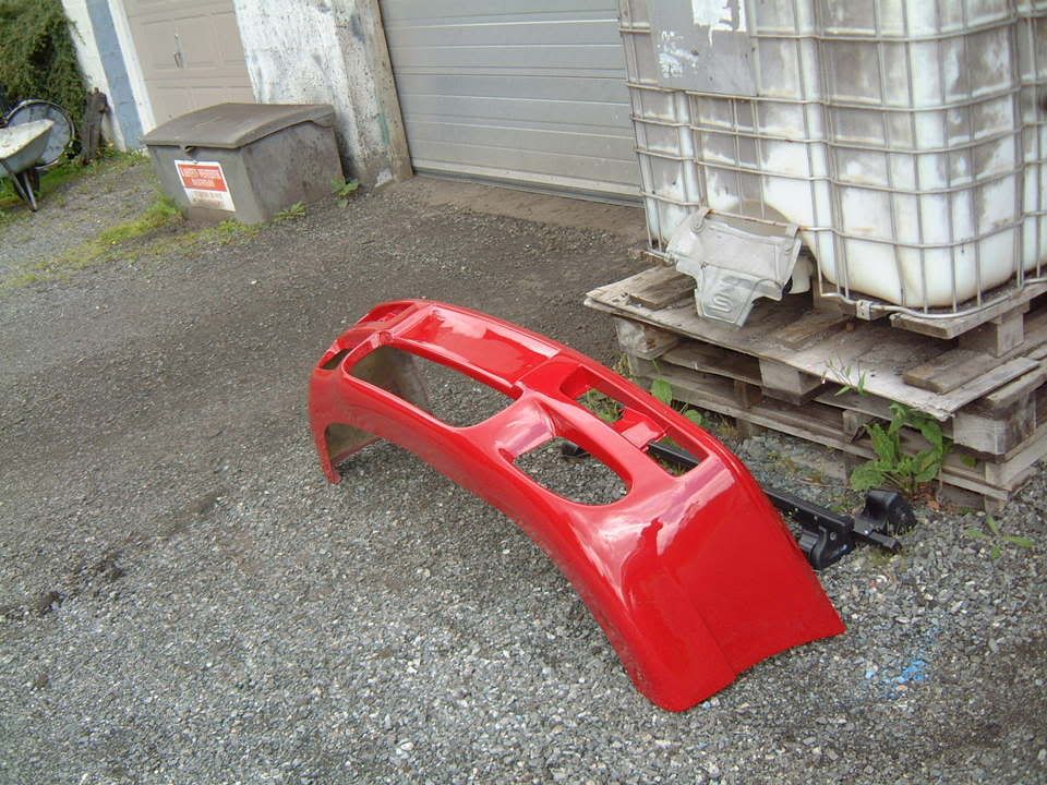

Nye fangeren, Rieger ett eller anna:
Nok tvinger eller? :P
Litt ustabil kamera mann her gitt

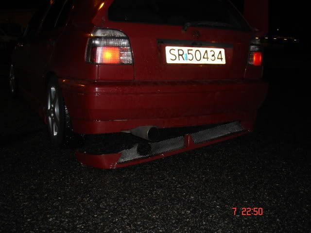

Litt av grunnen til ny bakfanger ser man her.... etter en liten tur på strandkaien med full bil, og med fulle folk.

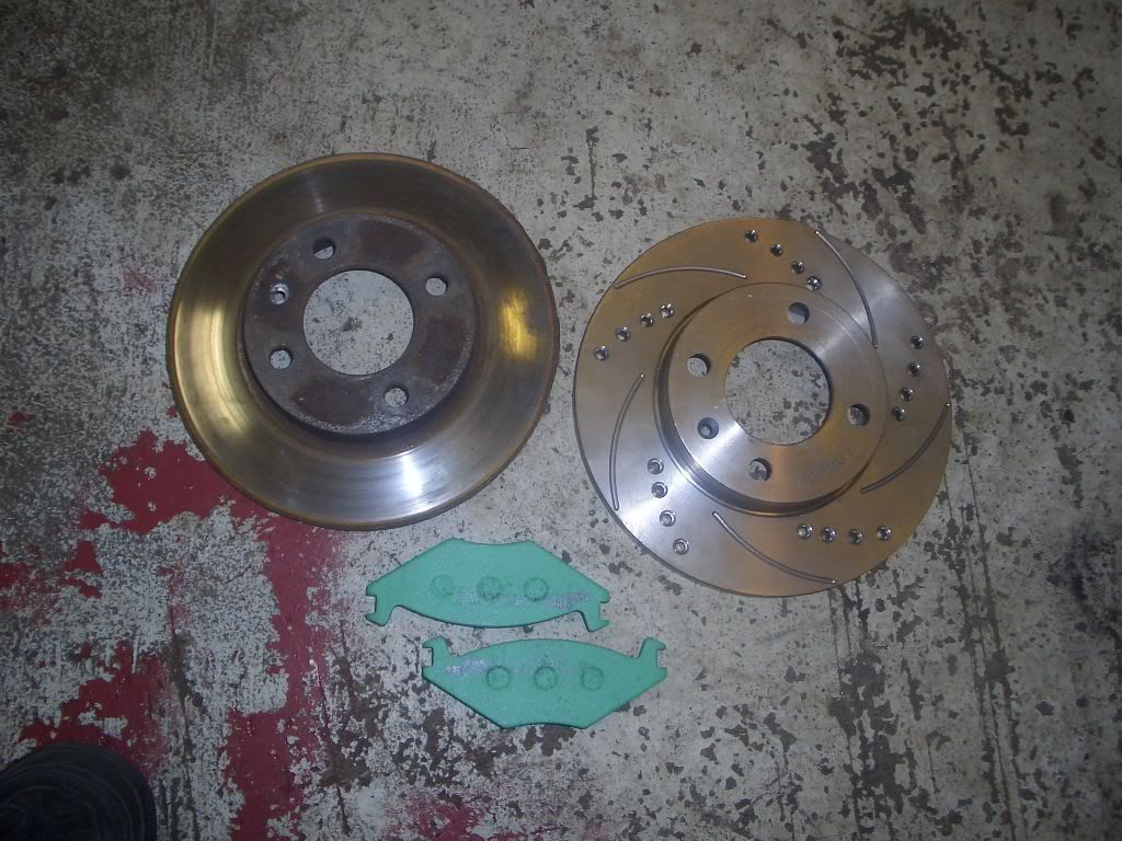

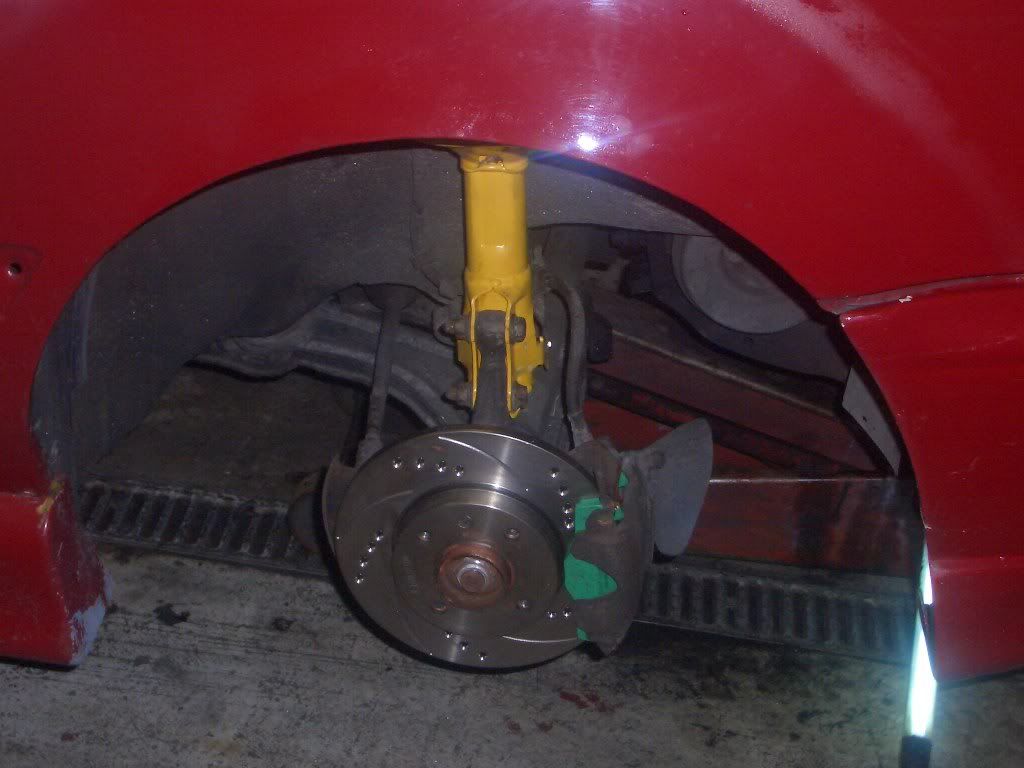

Så var det på tide å få på gule koni, slissede skiver, og greenstuff bremser.
Litt usikker på om det er de korte gule koni demperen på dette bildet, men er hvertfall det på bilen nå

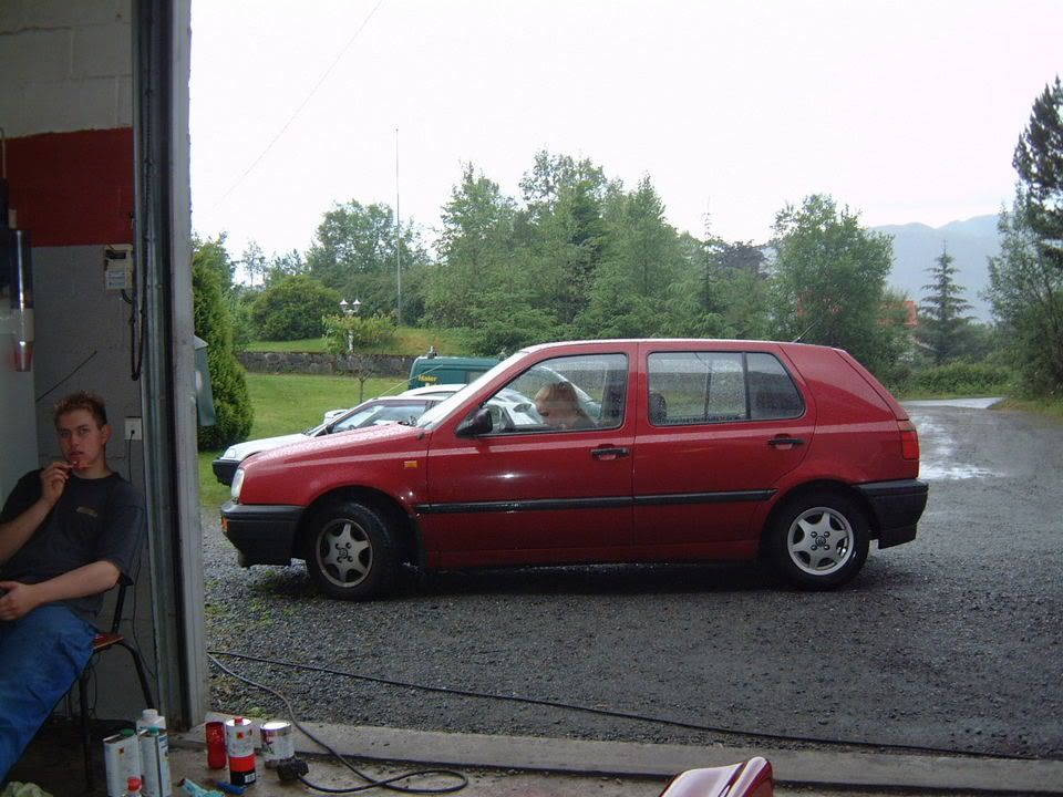

Mens da denne "gammle" mannen jobbet med sitt tur eg ikkje at vi sotet vinduene denne kvelden men det ble no hvertfall gjort en gang. Siden jeg hadde blitt stoppet og siden godkjent senkesett å det som var å godkjenne måtte soten av den gang, men nå er den på vei på igjen... Igjen ar vi min troifaste Erik på plass og er det noe han kan så er det vell egentlig det meste, men sotefilm får han til, og det nesten perfekt (og så og si gratis og) My bitch :iconsm

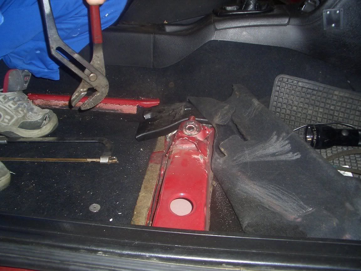

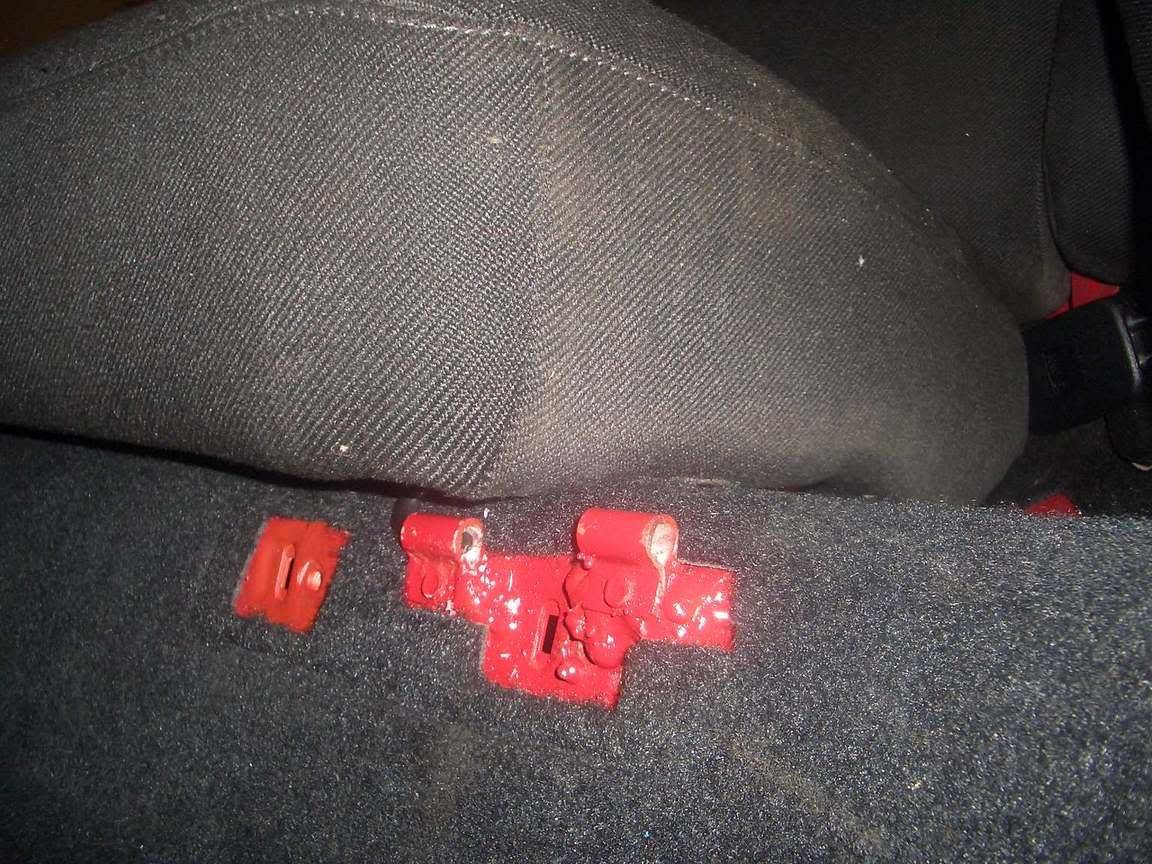

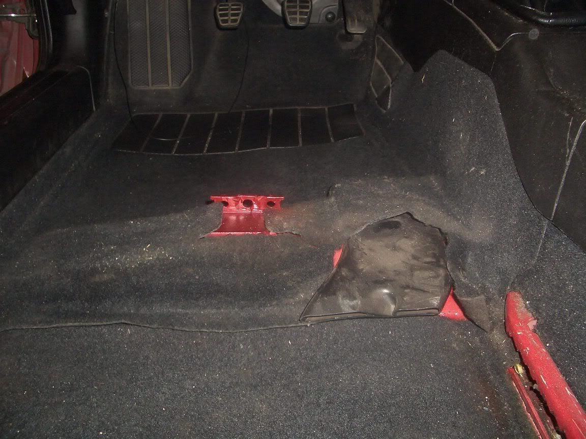

Heiv meg i bilen og såg på det, og det såg lovenes ut, såg ikke ut til å være så altfor mye arbeid så jeg tok det jeg for 6 lapper for alt, og da fikk jeg skjære ut de orginal festene som stod i golf 4n også... KUPP!!!!

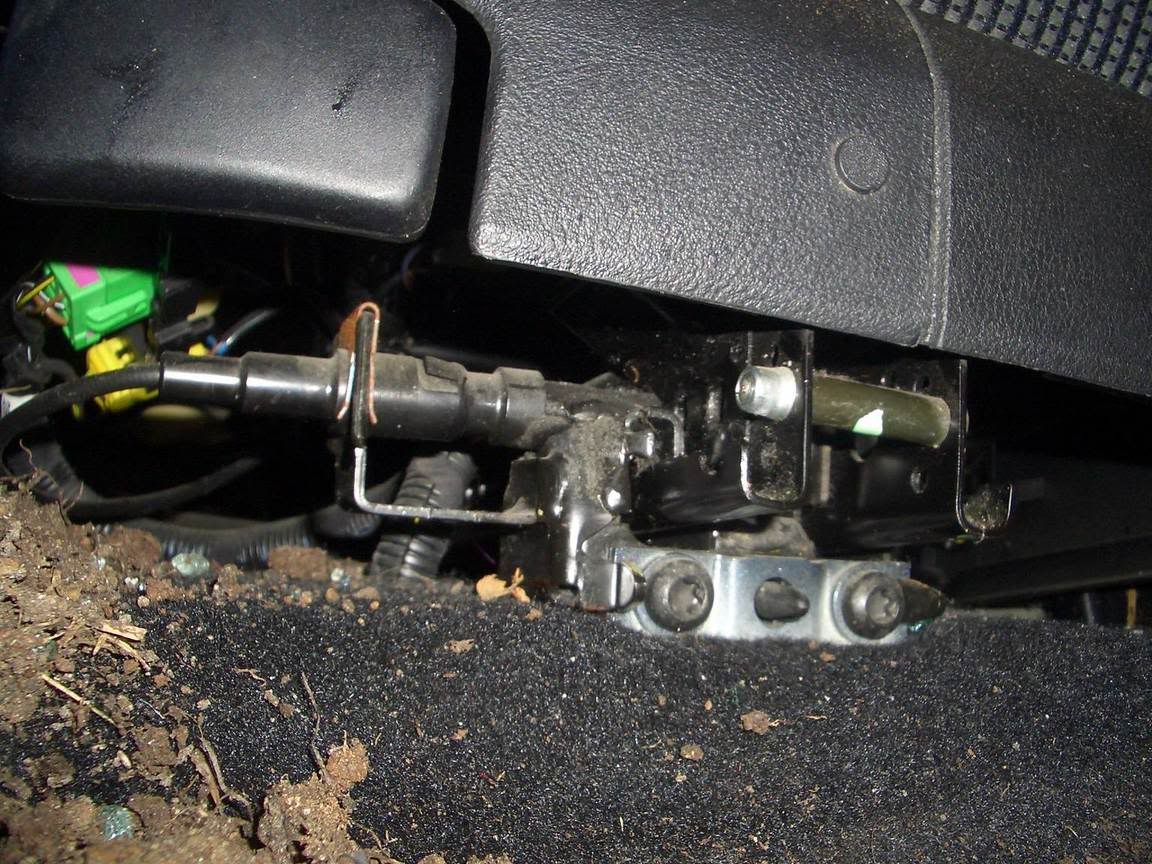

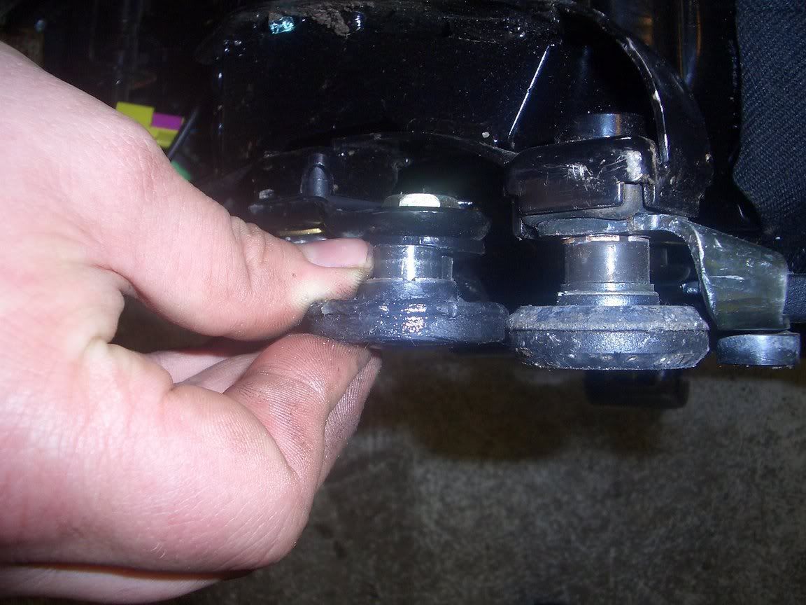

Fremme var det mye lettere enn jeg hadde trodd først, skinnegangen i bunnen på bilen var lik, men skinnegangen var litt smalere så jeg måtte slipe ned bredden på hjula som skulle gå i skinnene...
som dere ser her

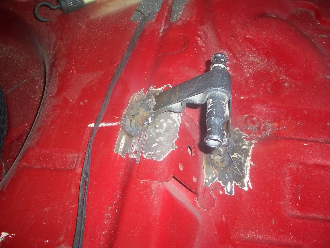

Denne orginale festet fremme måtte vekk:
Og erstattes med en slik:

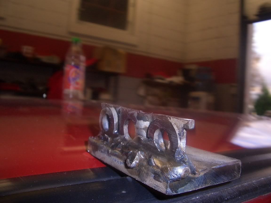

Som ble sveiset inn her:
And vòila:
Baksetene var faktisk enda lettere, i bunnen måtte jeg sveise inn dette, og kun dette så var dørken på plass:
(Hvorfor dem ble skjeiv vet jeg ikke, men sånn ble det bare.... hehe
Ryggen var det litt mer arbeid, siden jeg ikke hadde delt rygg fra før av..
Bildene taler vell for seg selv:
Utenom dette passe sidene på ryggen nedi de samme festene som er orginalt på Golf III
Resultatet, TOPPERS!!!!!

Aner jeg trommelbremser bak på bilen din eller???
Var det vanskelig å bytte skiver foran eller passet de nye enkelt??
Noen råd??
Skal selv bytte skiver (har riktignok trommel bek men...)
Gi meg et par dager du så skal jeg forklare, hehe, men det er ikke noe problem, men det var trommel bak men nå er det 5x100 VR6 bremser på hele bilen.....

så lenge du kjøper skiver som er ment til å passe på er ikke dette noe problem.
Du må løsne caliperene, dette er med 2 unbrakoskruer, og for guds skyld ikke runn disse, skrap godt ut av dem og dunk bits/nøkkelen skikkelig i bunn, blir disse rund blir det eit reint H*******, så når dette er av må du løsne braketten til caliperne, dette er med 2 seksantskruer, alà 17 el 15 eller ka pokker det var, også er det bare den stjerne skruer som holder skiva på plass. Denne kan være litt vrien på enkelte, men visst du runder den er det bare å borre den ut.. Skruens misjon er å holde skiva i ro så du skal treffe bolt hullene når felgen skal på, ingen annen grunn....
Lykke til....
PS: det kan være lurt å smøre gliderene til calipteren og moe opp igjen selve stempelet med å presse det inn og få en til å pumpe det ut igjen forsiktig, men pass på så den ikke går for langt og faller ut :???:

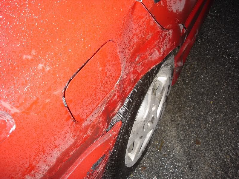

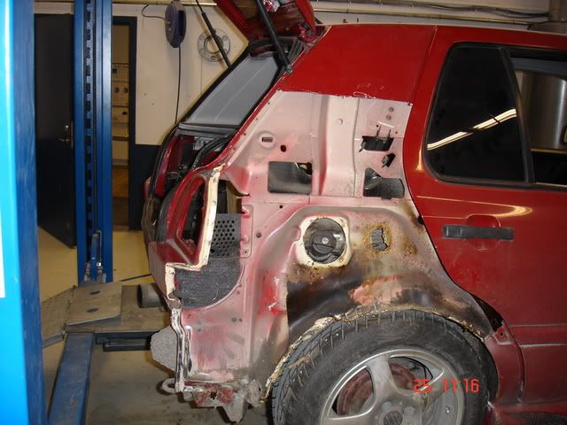

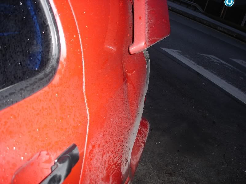

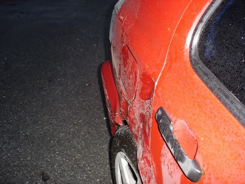

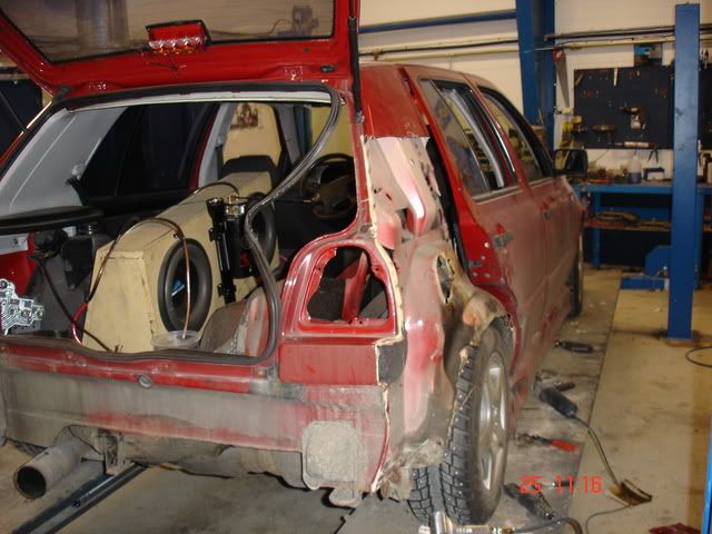

Her hadde golfen fått seg en liten trøkk, og dette skjedde da i Ålesuds området i en rundkjøring, jeg på vei ut av rundkjøringen da en lastebil i fra "Toten-transport" ville flytte inn i bagaggerommet mitt, og var borti meg....
På lastebilen røk blinklyset, og noen små ubetydelige bulker på deksler og plastedetaljer, med andre ord, ingen ting.
Som bildene viser ser dere hva den utrettet...

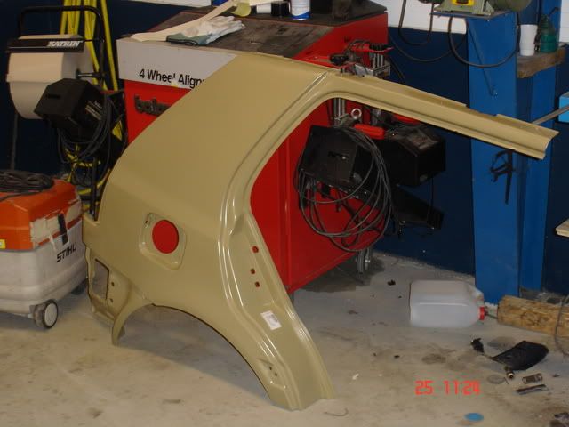

Med denne skaden regnet jeg nesten med at den ville bli kondemnert, men heldivis tok jeg feil, men det var akk. Det måtte 2 takstmenn på saken for å ta en avgjørelse, og må si at dem var meget imøtekommende til meg og lurte på hele tiden hva jeg syns osv. Til slutt spurde han meg hva jeg aller helst ville, og da ville jo jeg seff ha den repp, etter alle de timene og ikke minst lappene som er lagt ned i denne nå etterhvert. Så da sa han, då gjør vi det sånn sa han, siden jeg hadde gjort så mye, så såg han et potensielt verdigjenskapning moment. så med andre ord hadde denne bilen vært orginal så hadde den blitt kondemnert tvert, så av og til hjelper det med å stelle med bilene og hive litt plastikk på dem.
Jeg ble kvitt en bakluke som er så mye rust på at det er et under at den holder seg sammen, og hjulbuen med rust :D
Vi var inne på et moment der jeg plukket av noen detaljer som jeg hadde monter og brukte dem på en evnt. ny bil, men da hadde det blitt mye arbeid, med lakking, sveising osv. og det hadde jeg ikke giddet nå, så alt i alt er jeg fornøyd med løsningen, og gjensidige er etter min erfaring helt topp å samarbeide med.

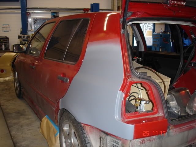

Her er siden jeg ble truffet på:
Blir kvitt litt rust her også gitt :D
Og her er den nye:
Andre siden der det ble en liten bulk:
So far so good....
Her er den ferdig hos utretteren og resultatet ble bra, bortsett fra at de bommet på en lakk nyanse eller ti, men dette hadde ikke noe å si siden det var en så gammel bil mente dem!!!!!!!!!!!!!!!!!!
