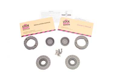

Hva med en slik, dette er ALLE delene som trengs...men denne kobler 100% sålenge man bruker gasspedalen...
EDIT: dette over gjelder mer for offroad-bruk, denne er vel mer aktuell for "normal" bruk: http://www.powertrax.com/nsspec.htm
Det er flere om kjører med det på volvo. Ulempen ser du i pkt C, i en sving koples det ene hjulet fra, slik at det bar er 1-hjulstrekk. Det er ikke noe differensial i hverken Lockright eller No-Slip. Dette gjør at du går mellom 1-hjulstrekk og full låsing. Har aldri kjørt en bil med slik selv, men jeg kan tenke meg det ikke er noe særlig å skulle dra bilen ut av en sving i høy hastighet med dette. I stedet for en fin liten styresladd så banker det til......
Prisen på en No-Slip er nesten like høy som en truetrac, men det er jo mer jobb å sette i en slik. Det går fint å installere ny differensial selv, men det krever en indikatorklokke, mikrometer, avtrekkere og momentnøkkel som minimum. Så lenge du ikke bytter kronhjulet kan du la pinionen sitte igjen. Jeg har satt inn diffbrems etter en gjør-det-selv oppskrift i et firhjulstrekkblad "Petersens 4-Wheel And Offroad". Det gikk helt fint. Hona opp senterringen til de gamle lagra slik at det var lett å ta disse av og på når jeg skulle finne riktig shimsing.
