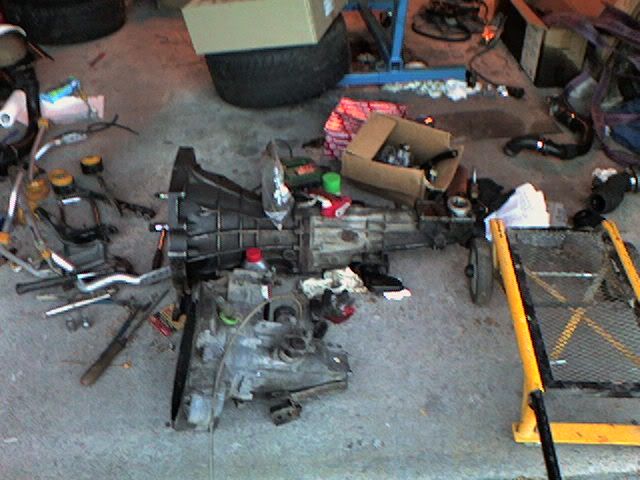

Her er det bilde av min grikasse ved siden av kassa fra en 200 s14a... Hehe, stor - minst
