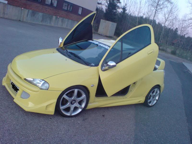

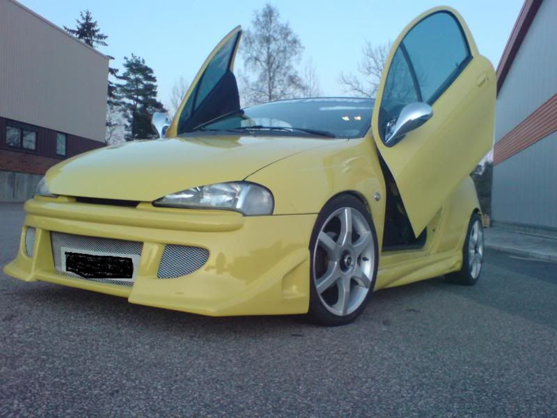

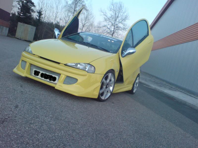

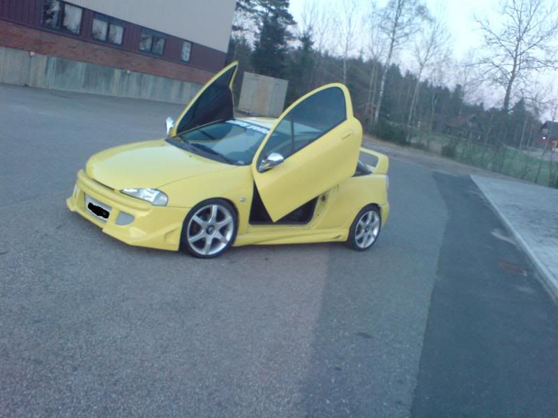

legger ut noen bilder av bilen min ferdig med lambodører:
gjorde alt selv fra begynnelsen.. kjøpte "bolt on" som de så pent sa i butikken, men det kan heller bli kalt "weld on" (sveise på) :P
:pray :pray :pray :pray Respekt sier jeg bare!!
Er det lsd hengslene til 15.000kr eller noe universal-greier?
Var det vanskelig å montere?
Mener jeg har hørt at man må skjære i skjermen, modifisere blinklysene og en tank i motorrommet
Gleder meg til jeg er ferdig med lærlingtiden og kan begynne å koste på seriøst(får ikke mer enn 79kr timen!!)
Hvor mye har du brukt på bilen totalt bvleeds?
Vet noen om noen andre plasser enn czt.no der man kan få kjøp Schmidt Space felger?
Det er Gt Factorys hengsler til 15000, kjøp på streetdesign.no..
gikk "greit" å montere når jeg først kom igang, men det er en del justeringer som må til, ble litt banning men.. hehe.. er hvertfall fornøyd med resultatet :) måtte skjære i innerskjerm ja, men det er ikke synlig så ingen fare for at det blir stygt..
det var en "tank" bak høyre forskjerm ja, det var utluftings filteret til bensintanken.. tetta dem slangene, så passa heller på å la tanklokket ikke sitte helt skrudd fast, så det ikke blir vakuum i tanken..
hakke peil hvor mye jeg har kosta på bilen gett ..
Er det kvalitets hengsler med TüV- godkjenning?
Vis ikke kan det hende at du går på en smell ved neste EU godkjenning!
Har du ett ekstra panser som du tar før EU godkjenningen eller kommer du gjennom med den bad boy looken?
Har lyst til å kjøpe ett nytt panser og fikse sånn selv.... Vet du hvor mye ett panser koster, mye jobb...osv?
Har fikset skjermen helt perfekt nå og lakkert askebegeret (Noen drittunger stakk av med lakkboksene mine, tagga på garasjen og når de ble ferska satt de på feil topp på lakkboksen... Jeg ante fred og ingen fare når jeg begynte å lakke igjen, så ser jeg at fargen er annerledes... så sur har jeg ikke vært på lenge og enda verre var det når jeg måtte begynne pusse ned og lakke IGJEN!)
har ikke noe Tuv på det nei.. men hva skal biltilsynet si? kan jo ikke bare si at det ikke er lov uten grunn..
har et ekstra panser liggende jeg ja, svart da vel og merke, og noen bulker på, men det får meg gjennom eu kontrollen :)
ble pent det du lakkerte der da ;)
Man vet aldri va biltilsynet kan finne på!
Er sikkert en fare om du krasjer og ikke får opp døren eller noe sånt!
Lsd-doors har iallefall tüv-godkjenning og har vært kræsjtestet osv..
