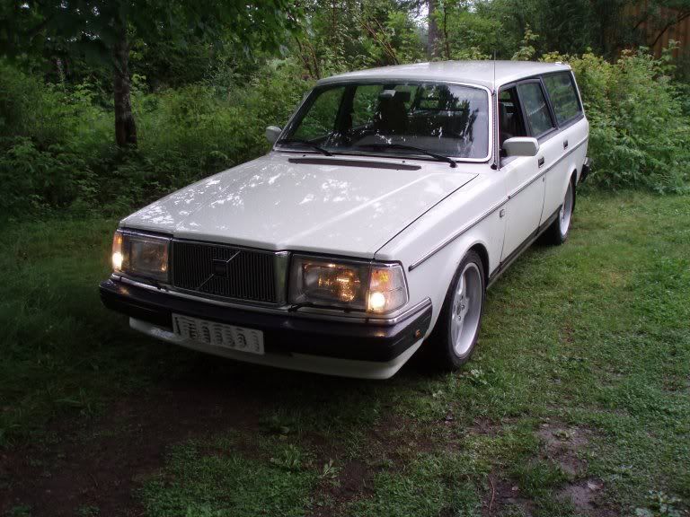

Har sett vertfall en 240 her på forumet ett sted som hadde parklys i hovedlyktene og på siden + sterke grøftlys i fangern. Jeg sikler etter å få til det samme :) er det bare å sette in ei 5w lampe av noe slag i hovedlykta?, eller hvordan har dere gjort det?
Mvh
Jarle
øsa mi du har sett??hehe
skal sjå om eg finner et bilde å slenge ut:)
1981 240TIC Prosjekt
1998 Mitsubishi Galant GLX STV Bruksbil (Konebil)
Har sånn jeg også..
Kjøpte et kit for mange år siden beregnet på ekstralys.
Det besto av en BA9 pæreholder med ledninger og to gummigjennomføringer.
Borret et 12mm hull i reflektoren, satte i foringen, stakk i pæreholderen + pære og koblet det til hjørnelysa til og begynne med. Pæreholderen selges på thorsov, clas ohlson etc.
Jeg har koblet de sammen med de orange hjørnelysa til en bryter. Så lenge du har bare to parklys kan du vel ha så mange posisjonslys du bare vil. Bare se på de juletrærne av noen lastebiler som går på veia. Man må bare kunne slå de av. Jeg var på BT for eu-kontroll og da gjorde jeg dem oppmerksom på at jeg hadde mekka på lysa mine, men at det bare var to parklys når bryteren sto på "parklys" og da var det helt greit.
