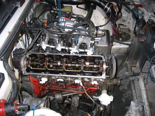

Endelig starta me toppen...var på arbeidet til pappa og pusset den ren og pen.satt over noe følere og stæsj fra andre toppen.så var det hjem i gargen og begynne å montere ilamme søskenbarnet mitt.fikk ikveld på toppen og innsuget.skal fortsette imorgen med eksossiden og sette på ny register-reim,samt få på resten av delene i motor-rommet.skal å kjøpe ny termostat og plugger så er den strax klar til starting.Har fått tatt 3 bilder før kameraet ble fritt for batteri.

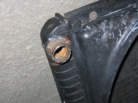

Pappa fixet nødløsning på radiatoren.

ikke for å gjøre dagen din dårlig eller noe, men den radiatorløsningen var vel ikke den beste? ;) Aralditt eller? hehe, du ser fort om det holder, er den del trykk på systemet der oppe.
du får se om det blir noen forskjell på motoren :) Trur vi alle er spennte på "resultatet" av portinga di ;)

BurnPr00f:hehe,har ikke fucka 3 giret nei :) ser du toppboltene?du fikk viljen din ja ;) hehe
Radial:næj du har rett.er ikke beste løsningen men nødløsning :) skal kjøpe deler når jeg vet alt er i orden.hvis den fortsatt er fucka selger jeg bilen.er også spent på portinga.er bare på eksos-siden men blir vell kanskje litt forskell :)
Plages litt med å få av reimhjulet så må på arbeidet til pappa og bruke trykkluft.desværre drar han bort på kurs idag så skal dit på fredag og sette opp registeret og gjøre alt færdig.Idag skal jeg sette på grenrør,turbo og alt på den siden av blokka.så den er klar for registerinnstilling så snart han kommer hjem :) bilder kommer etterhvert

hehe, jada, skikkelige bolter må man ha. Bare å få fyrt den opp, og la den gå på tomgang til normal arbeidtemp. ikke belast den noe, eller rus eller noe... -Så må du vente til den har kjølt seg ned helt, (gjerne over natta) for så at du drar til alle topp-boltene igjen. Bør jo ikke være no stort problem med motoren da... Selge bilen for det lille der :P da har du ikke gjort mye med den :P hehe.
