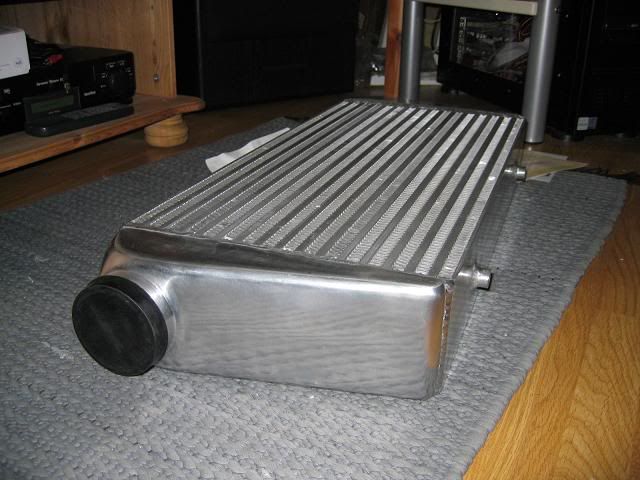

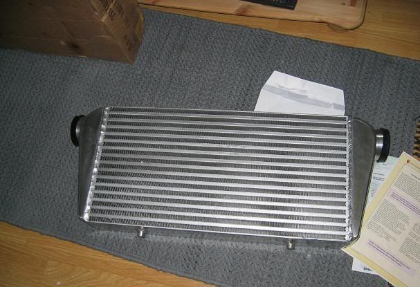

Som dere kanskje har fått med dere, så har jeg hatt problemer med at det ligger en hel tjukk skodde bak bilen når jeg gasser på, det er fixa nå, det var kontakta i dynamoen. Hadde også problem med at motoren fuska når ladetrykket kom over 0,4bar, det var sannsynligvis sprekken som var i intercooleren som gjorde det. Har kjøpt ny cooler, se lenger ned.
Tror jeg har funnet feilen, men er ikke 100% sikker ennå.
-Siden dem har bytta til 100A (?) dynamo, så liker ikke den originale overvåkinga eller hva man vil kalle det den dynamoen. Er sånn kabelsko med en ledning som man setter inn bakpå dynamoen. Tenker det skal gjøre susen å ta bort den kabelen, i følge forrige eier... Gjenstår å se... Bare ventilbrikkene mine kommer fra volvo i morra så... Nå står jo motoren uten kam og div pjask. Har forresten laget tidenes jalla-mekk. muhahahaha *ler av meg selv* (Noe så genialt *NOT*)

En haug med sprengte intercoolere som vi fant ut eller litt trykktesting.
Tidenes jalla-løsning (her får man mye mer effekt folkens!)
Blå silikon-slanger forbedrer effekten, må minst være 30% effektøkning av denna her!

-Ja, håper på litt mer effekt her.. drar ikke akkurat best uten intercooler. Er på leting etter en K-kam med spor for bakmontert fordeler! Hvis noen har så skrik ut. Ellers bærer det vel ned til krb, så jeg får kjøpt meg no'n stusser så jeg får hivd inn cooler'n. Motoren virker greit nå, eneste er at den jager på tomgang når den er varm. Når jeg tar av ledninga til pot'en på gasspjeldet slutter den å jage, men da ligger jo tomgangen på 2000rpm :(
Den dumpventilen får du kjøpt hos KRB-trading koster 1860,- inkl mva. nå i skrivende stund... Jeg kjøpte min av en privatperson, ny i eske for 600,- Er student jeg, så har jo ikke rå' til allverden...

Kjøpte du intercoolern på KRB?
nix, krb opererer jo med svinaktige priser da. krb skal ha 6875,- for cooler'n, jeg gav 4 laken for min, helt lik, (ikke noe kopi) ny i eske. kjøpt hos: http://shop.jma.no/
