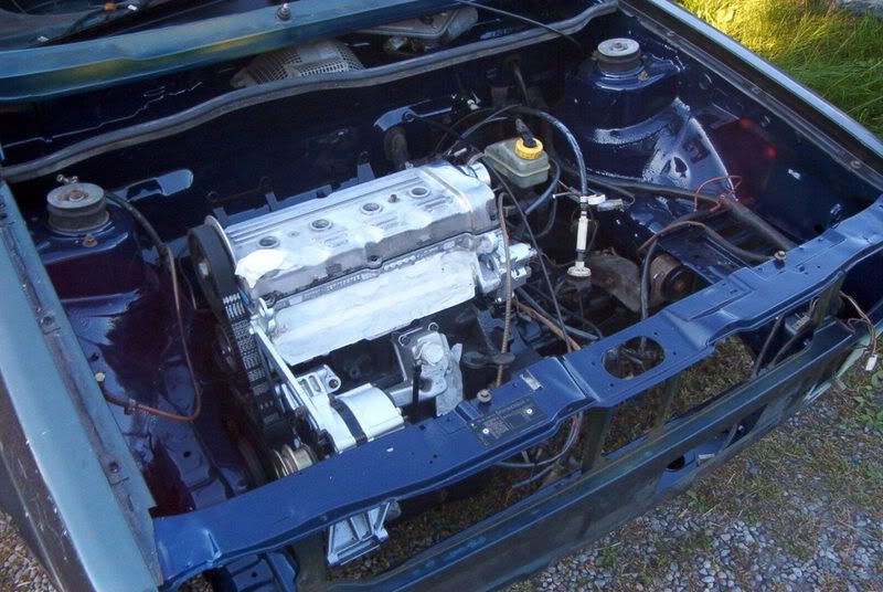

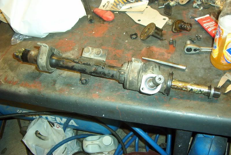

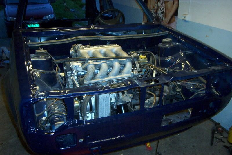

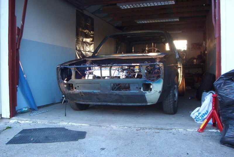

RSS Skrevet November 10, 2006 Forfatter Rapporter Share Skrevet November 10, 2006 legger ut noen bilder for dem som vil se... bilen før den sendes til lakkering: tilbake i garasjen igjen, etter mange ukers forsinkelse hos lakkereren: bytta tannstanga med kortstyring, men etter og ha montert det i bilen igjen var det noe som ikke stemte, dreva gikk liksom ikke helt i hverandre så den ble hakkete når du ratta... viste seg at lagre som fulgte med var 1mm smalere en det orginale... her står bure og bare venter på og bli montert: Siter -83 golf gti -83 golf c/16v snart klar for bane -96 Audi A4 1.8TQ Lenke til kommentar Del på andre sider More sharing options...
