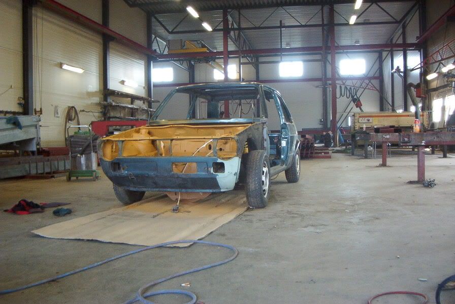

da har jeg fått tilbake bilen, siden lakereren skulle på ferie i en uke... men kannalen og litt av skjermbuen bak er byttet. og fronten er retta, var 8mm feil, etter et lite uhell i vinter.

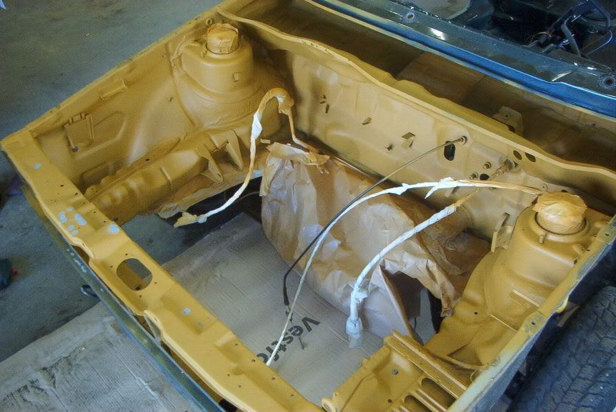

tok med bilen på jobben, for og lakkerer motorrom. litt bedre plass der en hjemme i garasjen.

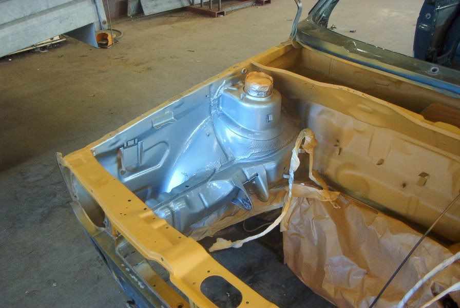

begynte fredags kveld med og pusse ned og sandblåse litt.
arbeide fortsatte utover natta, kl 5 lørdags morgen sprøyta jeg på syregrunninga!
etter og ha jobba i 24 timer, var jeg ganske sliten så dro hjem for og få noen timer med søvn før jeg skulle hente lakken. kl 12 gikk turen til trøgstad for og hente lakk, var ikke helt våken så la ikke merke til at han hadde oppfatta koden feil og bytta ut en D med en B... da blir det sånn:
ikke helt den fargen jeg hadde tenkt meg, hehe
