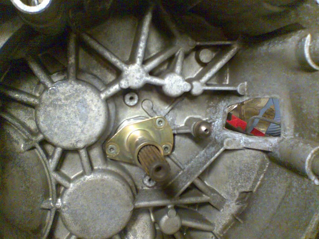

Da er tiden inne for begå et unntak fra mine prinsipper om ikke å legge ut bilder fra mobiltelefonkamera. Jeg var i vognskjulet forleden, men glemte min kjære Nikon. Nuvel...
Nå er koblingmekanismen ferdig ombygget til gammel type med utløsergaffel. Måtte bore og gjenge tre 5mm hull til hylsa som styrer utløserlageret. I tillegg måtte jeg bore et 8mm hull til kula som gaffelen pivoterer omkring.
Skiftenøkkel og gjengetapp er ingen god kombinasjon:
Her er alle hull boret opp og gjenget og hylse og kule montert

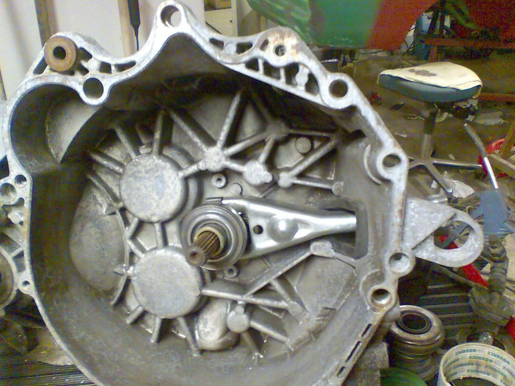

Utløserlager og -gaffel er satt på plass
Da kan motor og girkasse snart monteres sammen.

skal utløserarmen betjenes hydraulisk eller med wire?
Hydraulisk som originalt. Det eneste jeg gjør er å bygge om girkassa fra intern til ekstern hydraulikk.

Blir det gjort noe med opplagring til inngående aksling?
Iallefell de eldre 850/v70 kassene har mye til felles med m90,og på m90 er det ikke uvanlig at inngående aksling knekker.
Men mulig det ikke er et problem på disse?
Hadde ikke tenkt å gjøre noe med inngående aksel, selv om den er lik M90. M56 tåler juling forbløffende bra.
