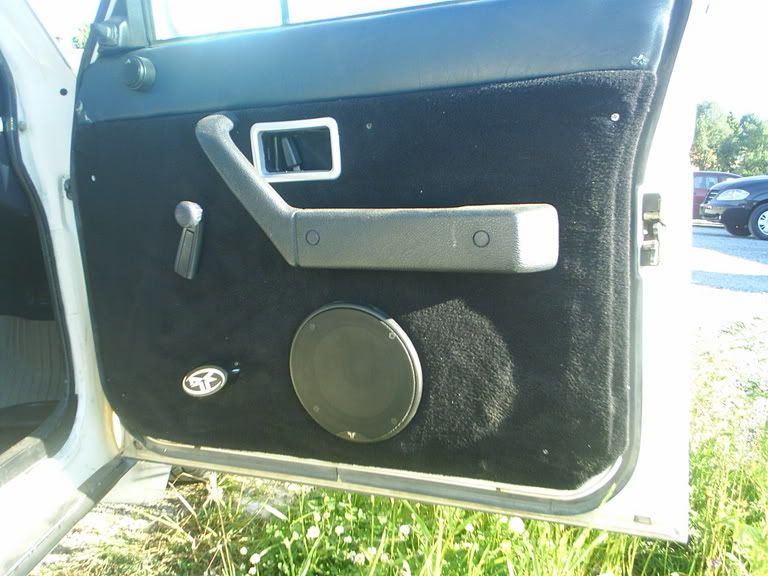

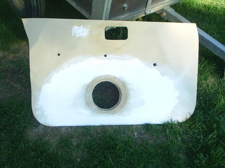

m@ts Skrevet Juli 5, 2005 Rapporter Share Skrevet Juli 5, 2005 Hei jeg diver med akkurat det samme. Eneste brukbare metoden jeg har kommet frem til er å lage nye dør sider. her er et bilde på hvordan det ble er ikke helt ferdig enda litt små fiks som står i gjen før jeg er fornøyd. Her er et til beklager store bilder. Dør sidene er laget i 10mm og 22mm mdf og litt sparkel og svart stoff. hva synns derre? Siter Volvo 940 Lt 96 mod Opel Ascona b 77mod Volvo 240 87mod VW Caddy 86mod Lenke til kommentar Del på andre sider More sharing options...

DaButcher Skrevet Juli 6, 2005 Rapporter Share Skrevet Juli 6, 2005 vil jo gjerne ha det litt pent også,det er jo ikke så pent når du kun har en ring som bygger 5 cm ut fra døra joda, det kan bli bra det.. bare få vinkel på den.. jeg skulle likt å sett glassfiber dørpaneler til 240. Siter Volvo Power Team Volvo "S90 T6" S: Volvo 242R6 3.0 24V TwinTurbo S: Volvo 780 Bertone Coupè Turbo X: Volvo 240 Stasjonsvogn Lenke til kommentar Del på andre sider More sharing options...
