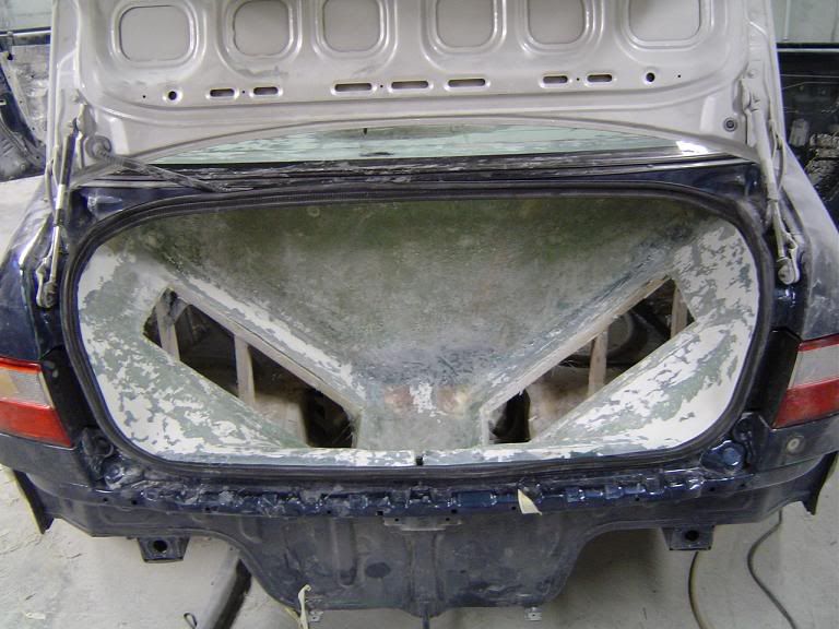

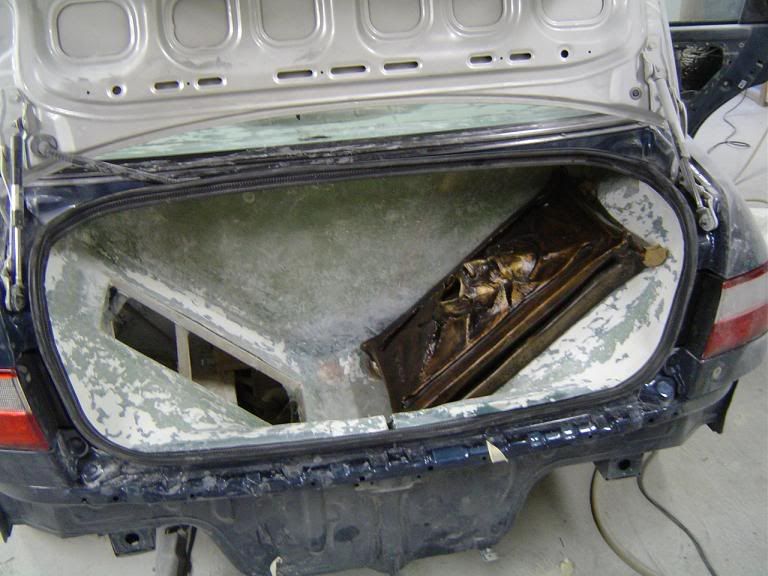

Når det gjelder bassen, er den bygd opp av hattehyllen...

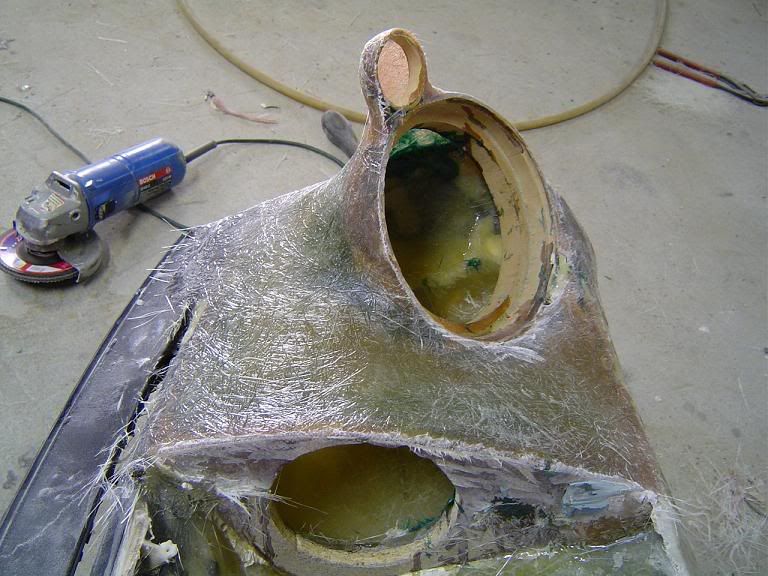

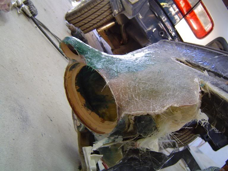

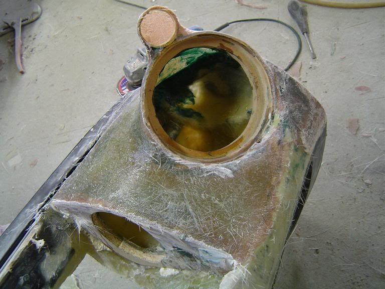

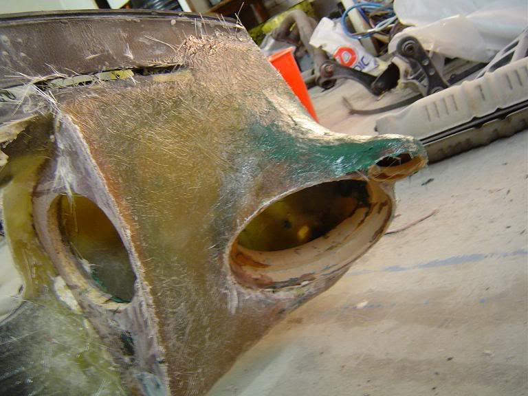

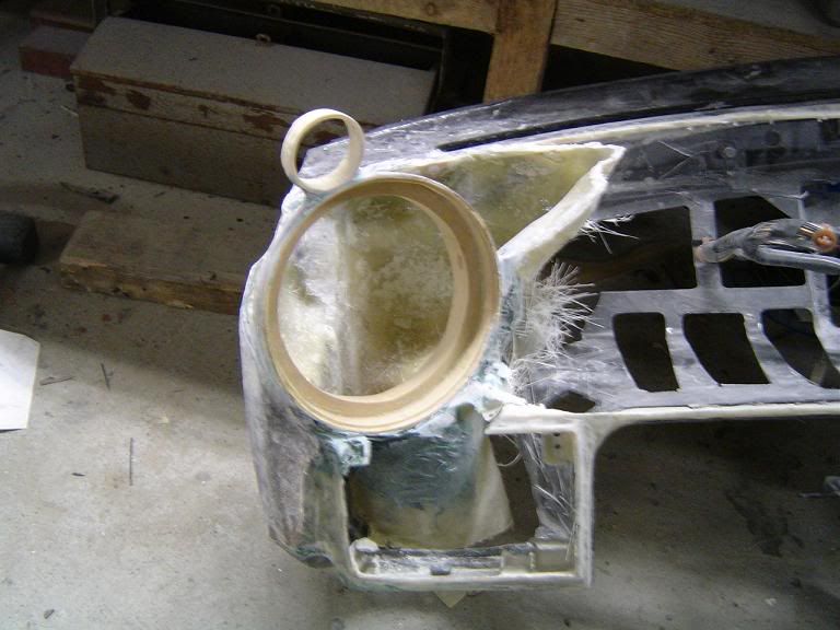

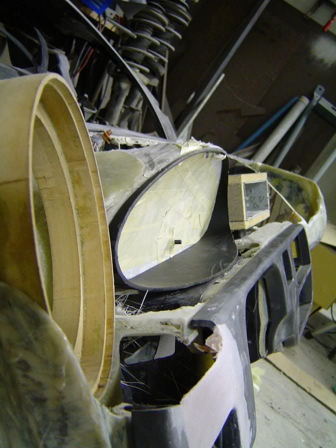

Kasse til venstre mellomtone
Høyre

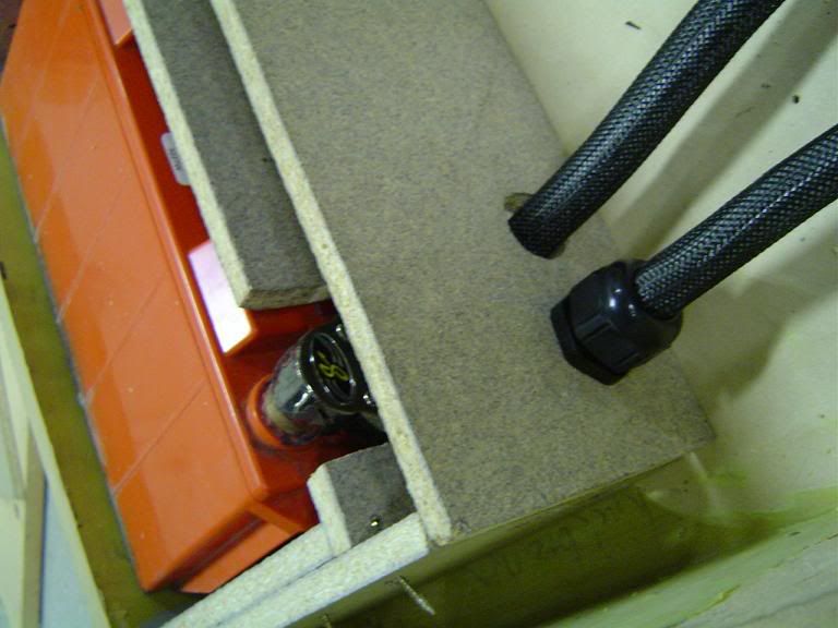

Tett batterikasse med slange for ventilering for å hindre korrosjon osv.
Trygt på plass

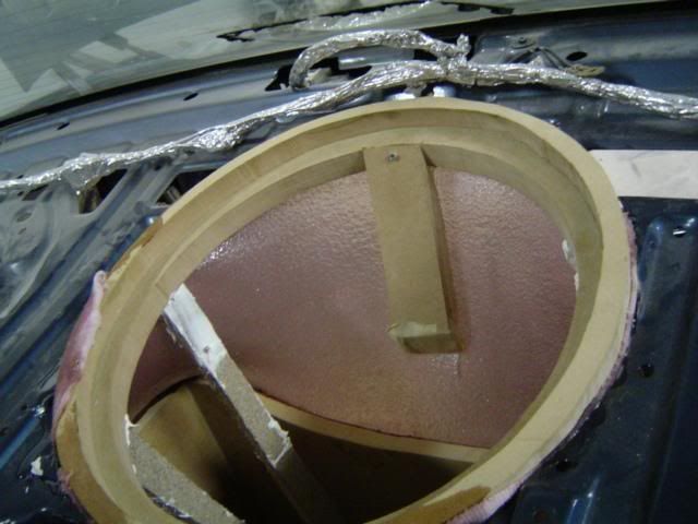

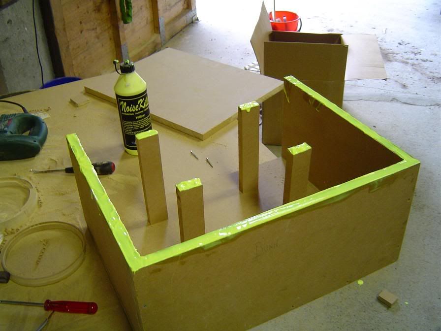

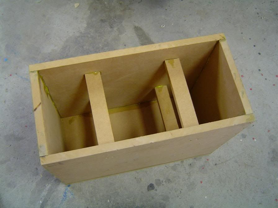

Bunnen av basskassa...

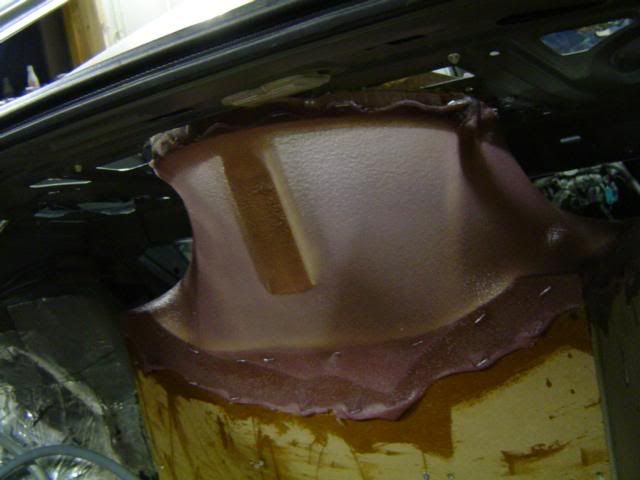

Strekt rosa laken dynket i polyester.. ;)

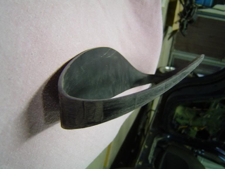

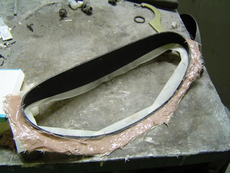

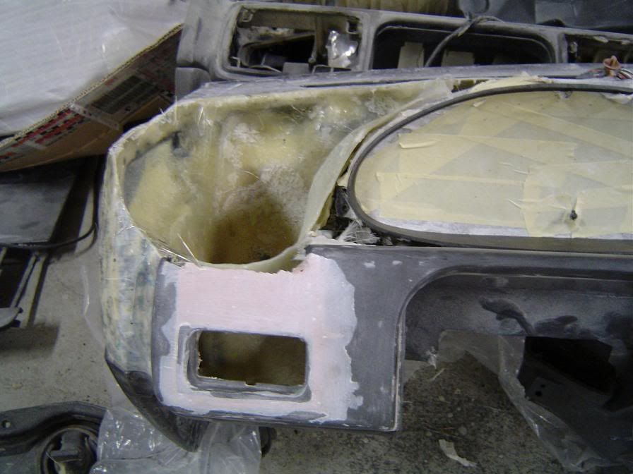

Her en plastbit som jeg har pusset og skjært på i all evighet, er nå fornøyd med passform og design..
Ble noe lurt av dette og, men hadde ikke bilde av ferdig resultat på dette..

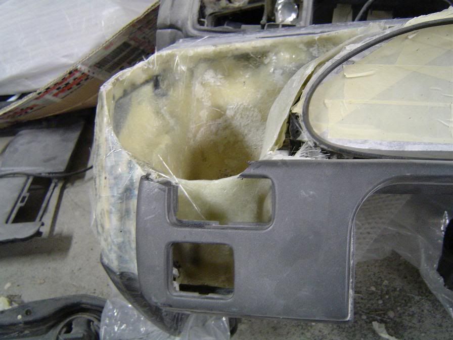

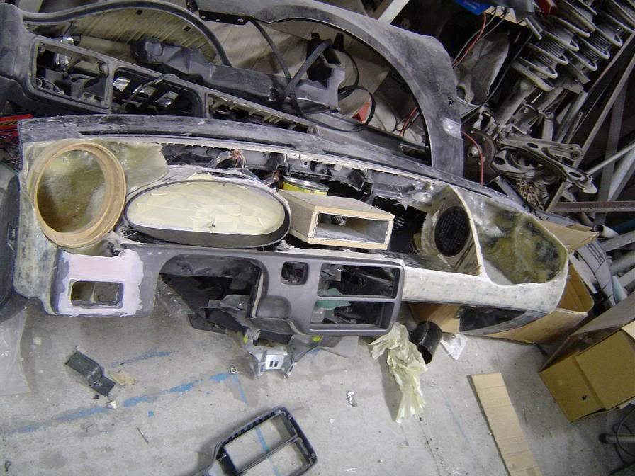

Slik blir ting plassert på dashen...
Siden mellomtonene er så store, så går det utover ting og tang, må derfor bygge det nedover en tanke, så elementene er i forholdsvis lik
høyde som øret... så da måtte jeg leke meg litt...
Fant ut at jeg ikke trengte justeringen for speilene, så derfor modifiserte jeg litt.. (bilde nedenfor)

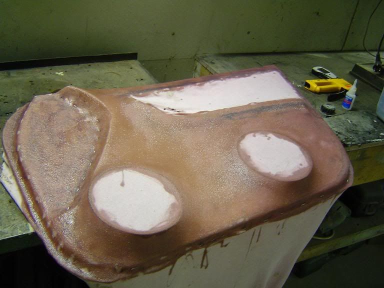

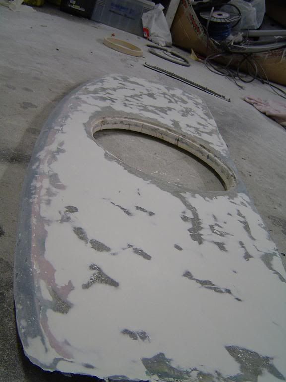

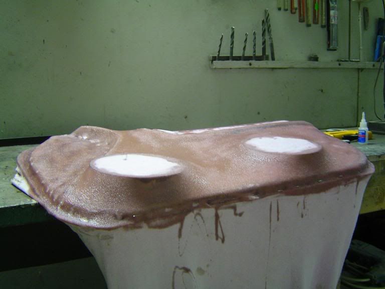

Slik blir formen bake...

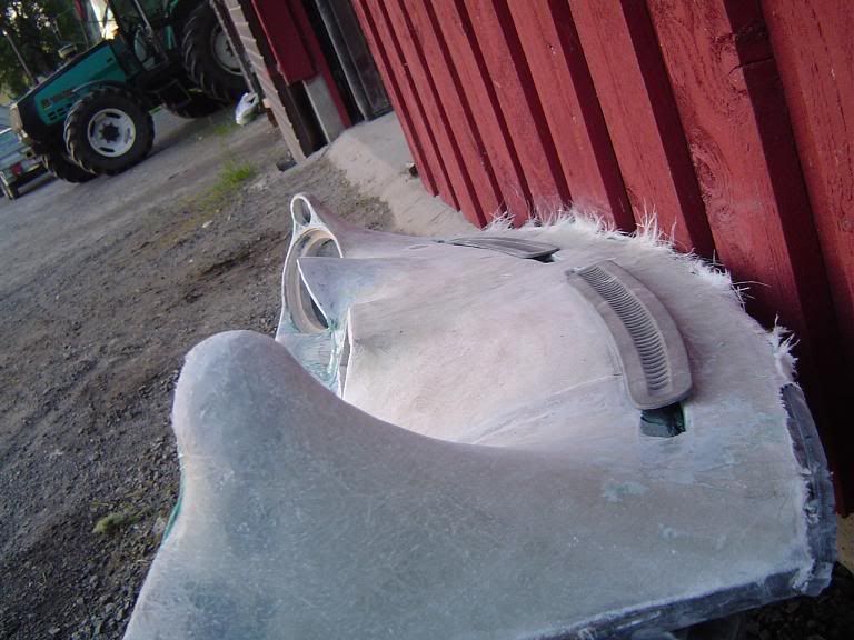

Hattehyllen ferdig støpt og tilpasset...

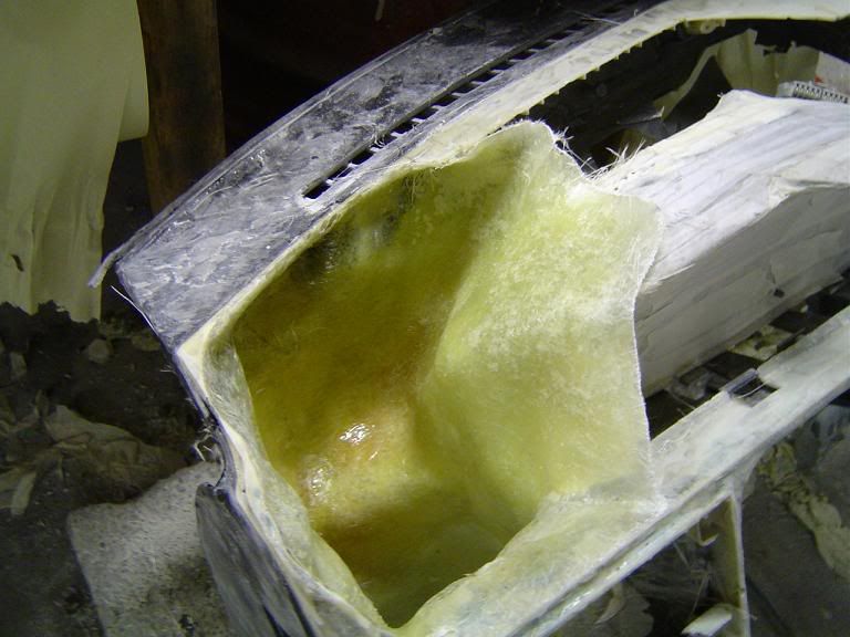

Her er dashen pr dags dato...

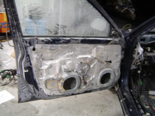

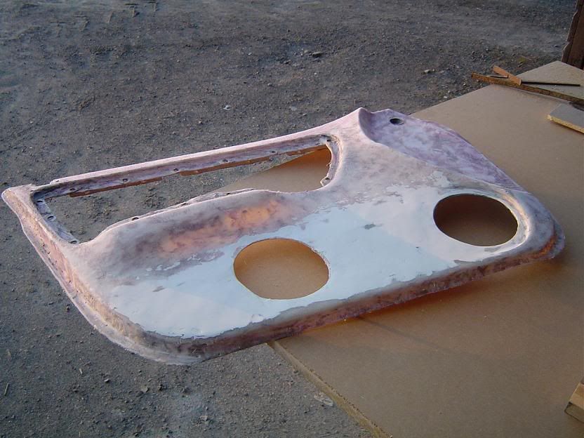

Her er et gammelt bilde av dørene...
Er jobbet litt mer med disse etter dette bildet ble tatt...
Midbassene er som dere ser en liten tanke bort fra hverandre, dette grunnet
vindusheismekanismen som er i veien.. Dette vil uansett ikke ha noe å si siden de blir brukt fra 30-45 til 70-80hz..
