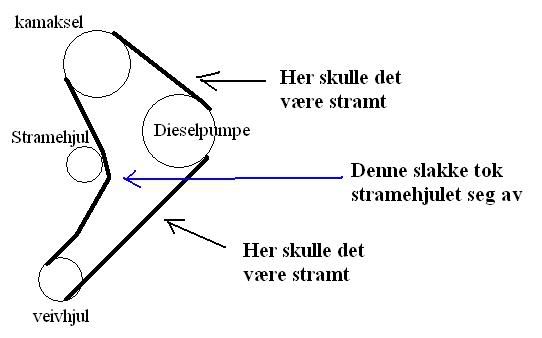

VolvoMan Skrevet Juli 3, 2005 Rapporter Share Skrevet Juli 3, 2005 Det er det samme begge veier og den butter på samme sted..det er bråstopp Sjekke merkingen på div hjul husker jeg plagds med dette på en Peugote diesel og var den 2 tenner feil på registret gikk ventiene i stemplene. Ta ut tennpluggen når du vrir den rundt for å sjekk det blir mye letter å dra den rundt da siden komprisjone er lik 0 På den diesel Peugoten jeg hold på sa de på verkstedet at den kunne var 180 grader feil og da funket det ikke.. Så du nevnte diesel pumpe Vist det er diesel du har finnes det sett med noen boler du kan bruke til å låse av de hjula du har stilt inn slik at de ikke flytter seg. På Peugoten skulle hjula låses av med 8mm bolter og når alle hjulas merker var rette skulle reg reima monteres slik at den var stram mellom veiva og diesel pumpa og diesel pumpa og kamaksel hjulet.. den skulle være slakk der strammeren var så skulle strammern slippes ut til reima var stram, når det var gjort skulle bolten tas og motore kjøres rundt for hand vist den ikke stoppet var alt OK.. På Peugoten fikk jeg det til etter noen ganger forsøk og baning, og tante har enda ikke klaget så den går enda. EDIT: Har prøvd å lage en liten tegning av slik det var på Peugoten Siter Volvo 945 GLTD 1991 Volvo 740 GL 1986 (Delebil/prosjekt) Volvo 24? 19?? (V8 prosjekt) (x) Opel Record 2.0S 1984 (x) Honda Accord Combi Cupe 1984, (x) Volvo 244 GL 1979 (x) Volvo 244 Dl 1981 Lenke til kommentar Del på andre sider More sharing options...
