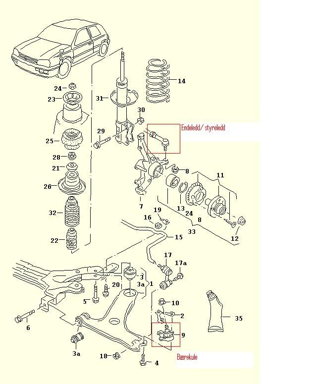

De er vel ganske greie å bytte de også, bare å spraye godt på med noe 5-56 eller noe slik først og la det virke en stund før du går løs på det! Og hvis du ikke skal ta forstillingskontroll og slik med engang kan det være lurt å merke av hvor den gamle satt og få den nye omtrent på samme sted!
Er kanskje en fordel å være 2, jeg fikk bytta endeledd hs/vs for en god stund siden! :)
Og hvis du først skifter er det likegreit å ta begge sider!
Mono: endeleddet er den dingsen du ser bak tallet 1 på bildet mitt lenger oppi tråden angående bærekuler!
Like greit å ta begge sider ja, visst en skal ta 4 hjlus kontroll ja, men klarer da dette fint alene, og visst ledda er like lange og med like lange gjenger løsner man bare stramme skruen "bittelittegran" og skrur av leddet og skrur det nye inn og da har man stillingen forutsatt at leddene er like lange på gjengene..
Eneste som kan være "vanskelig er å få selve ledde ut av navet, men her gjelder sleggemekaniker og kune slegge, om man ikke har en "gaffel" til å ta de av med.

så da er det like greit å ta bremsene/skivene viss man tar endeleddene, er dette det samme som drivakslinger igjen forresten? har ikke så mye peiling på forstillings deler/navn.
tror jeg får samle litt opp å ta alt over ei helg, men tror jeg skal prøve meg på opphengskulene først, for å se om jeg får vekk den forbanna irriterende "smelle" lyden som kommer når jeg kjører på veldig ujevn vei.

Neida skivene bremsene bytter du uavhengig av endeledd/styreledd, og du trenger ikke hjulstilling for å bytte bremser her på denne bilen. Men på f.eks hyundai og noen mazda må du av med navet, og da ryker hjul lager og hjulstilling for å bytte skiver!!!!
Og om du skal bytte bærekulene er dette og uavhengig med bremsene, eneste det kan være litt tungt å få bærekulene ut av spindeln (der som navet og bremsene er festet på) uten å løsne demperene kanskje, men det ser du, igjen, slegge er en fin ting :D

Yes, som sagt med litt slagkraft er det ingen sak! hehe.. drivakslingen er den dingsen som har den "plastikkhetta" mot navet, mens endeleddet sitter omtrent ved siden av og er et ledd på enden av styrestaget eller noe slik? Trur det skal gå greit uten å ta av dempere!
Bremseskiver sitter bare festet med en stjerneskrue i navet da og du trenger bare løsne caliperen for å få de av!
