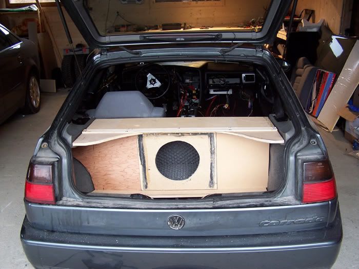

nå er jeg ferdig med det meste i bagasjerommet, mangler kun å sette på terminal på kassa samt noen småting som ikke er så vesentlig!
Var så vidt jeg ville legge ut dette bildet for det ser så grønnjævli amatørmessig med forskjellige materiale og ikke heeelt ferdig justerte kanter på basskassa...menmen..bare forestill dere at det er strøkent og trukket ;)

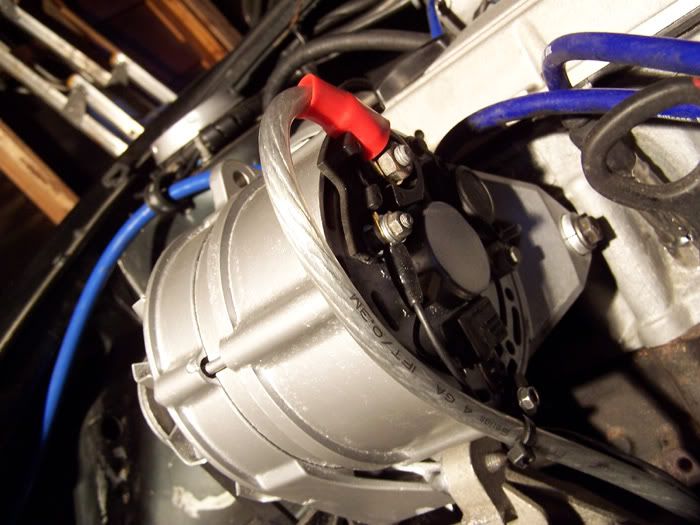

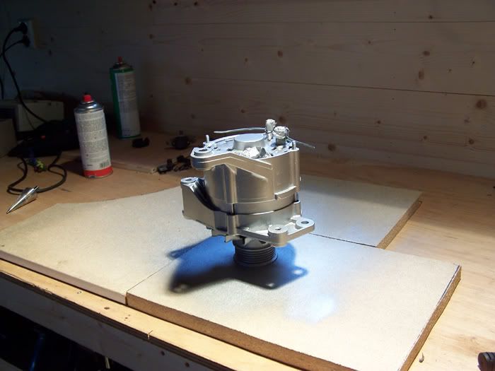

Lakket også dynamoen:

Bygger du i mdf eller? hvis ikke får du resonanse med så stort bygg...
Men fett laget, det skal du ha...
ja er mdf det meste er bygget i, bortsett fra veggene som tetter tomrommet på sidene av basskassa. Takk for tilbakemelding :)

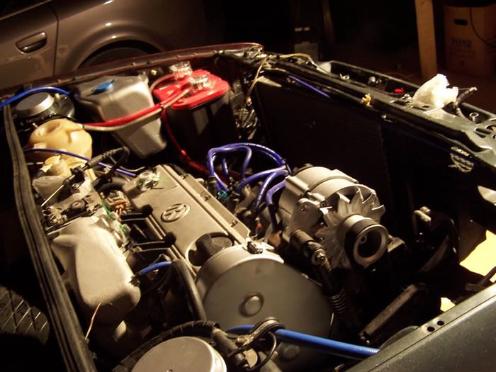

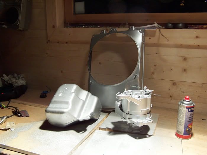

i dag har jeg fått gjort litt.
Skifta olje på girkassa, montert inner og ytterskjerm, trukket basskassa, montert nesten ferdig panserwire, monter tilbake dynamo,beholder til spylervæske, batteri, ekspansjonstank til frostvæske, tank til servoolje og trukket og montert kabler til batteriet!
Her er noen bilder:

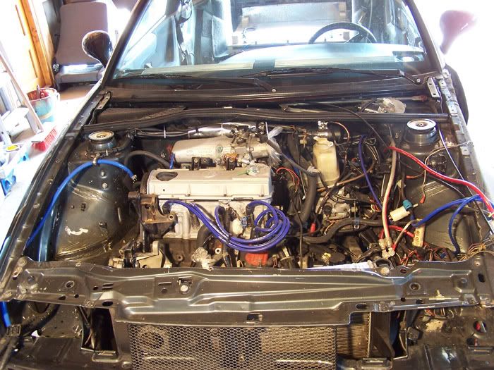

før jeg begynte:

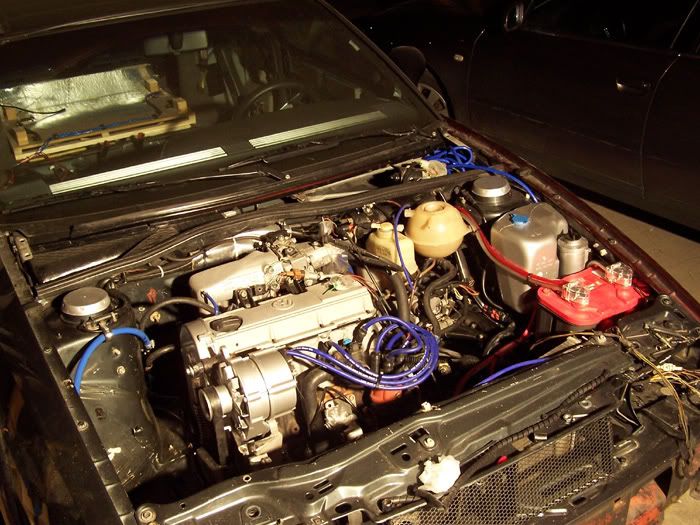

Etter jeg hadde montert tilbake litt:

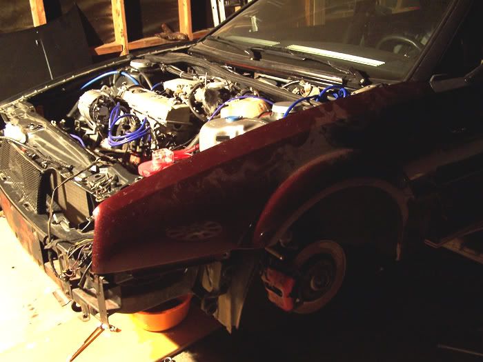

Inner og ytterskjerm montert:

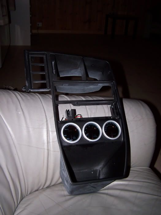

i dag har jeg fått gjort litt småting også, skiftet olje og oljefilter..bruker shell helix (husker ikke om det er pluss eller ultra), montert sensor og trukket ledninger til oljetrykksmåler og oljetemp måler, trukket og montert pluss og minusledninger til dynamo og begynt å lage bryterpanel til senterkonsol ramma.
Bilder :

Satt i instrumentene i senterkonsol ramma, fremdeles litt usikker på om jeg skal bruke de alu-look greiene rundt:
