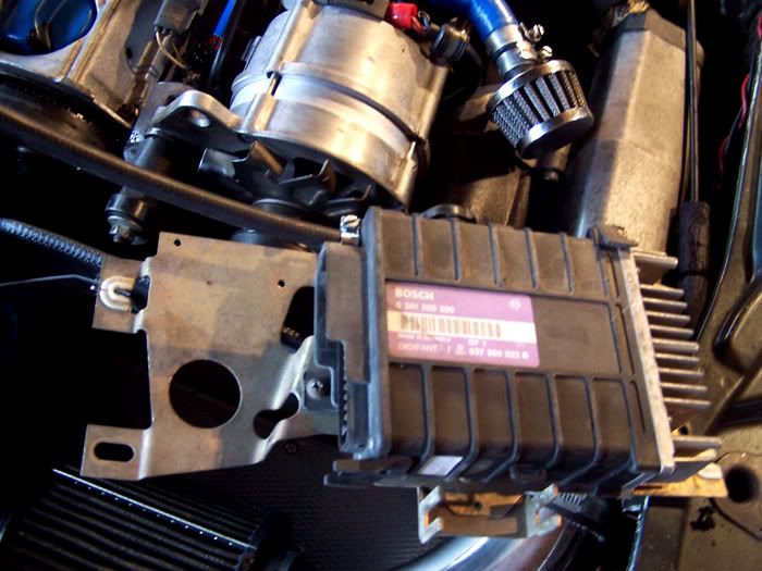

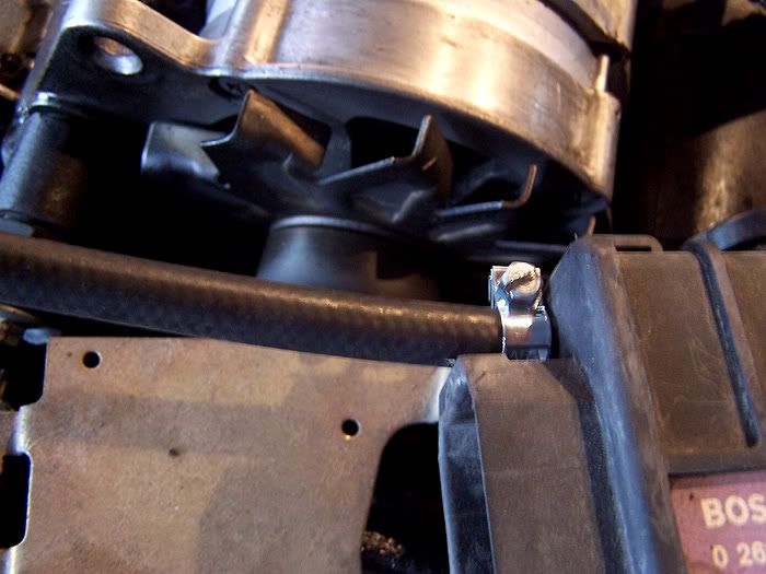

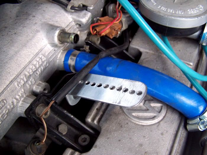

Skiftet vakumslange fra innsug til hjernen i dag, nå lader bilen min bedre så var en liten lekk på slangen som var der ja.
Noen få bilder:
Kjøpte bra med vakumslanger, greit å ha liggenes litt og :
Hjernen ute :

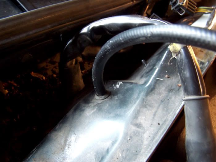

vakumslangen byttet :
Trukket gjennom hullet som var der selvfølgelig :

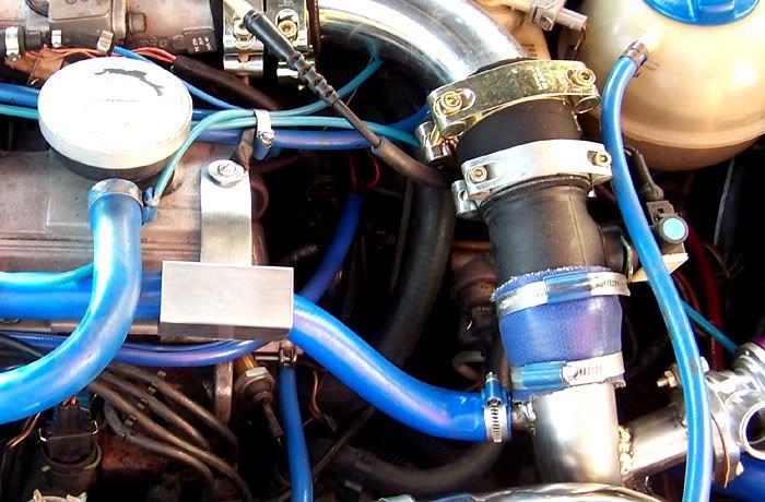

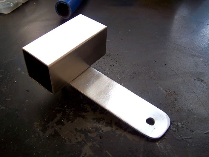

Så har jeg lagd en liten "opphengsløsning" for slangen fra ISV`n, likte ikke at isv`n sto skjevt. Slik ble det :
Lagde også en liten løsning for å holde litt ryddighet i vakumslangene, gjennom hullene så skal strips trekkes gjennom for å holde fast slangene til metallbiten.
