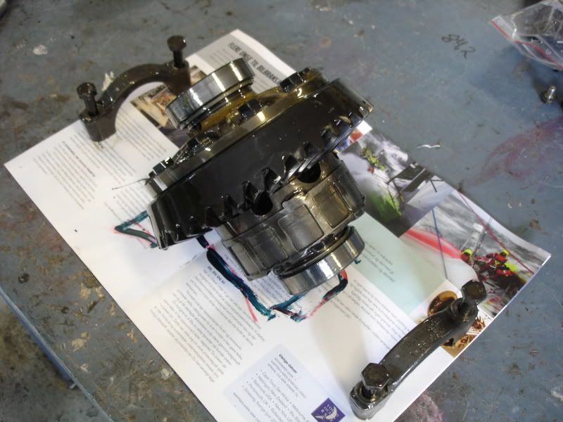

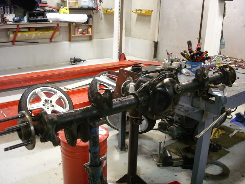

Her kommer noen bilder fra bakakselen som jeg tok en liten overhaling på i dag. Samt sveist hylsene for å dra de litt sammen.

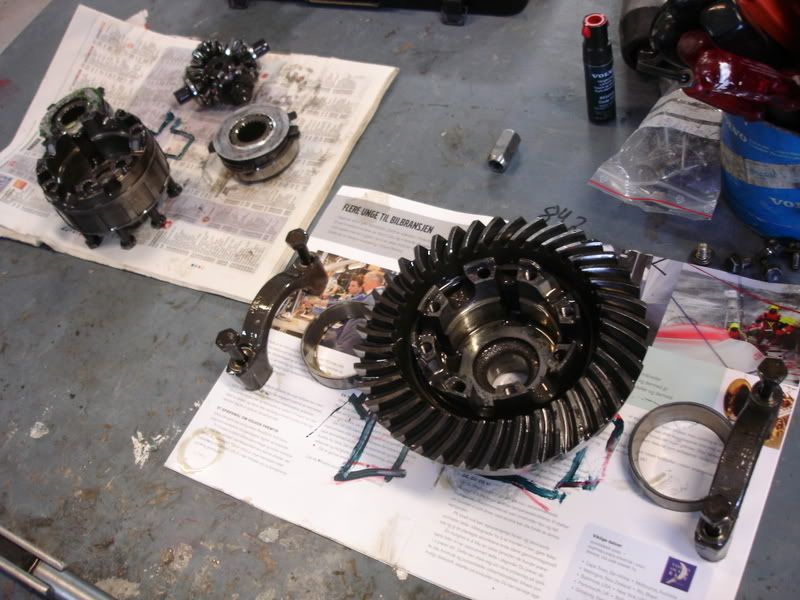

Diff ute av klokka:
Og allt var like helt og pent! Takk for det :D

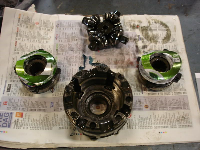

Stramming av diffen, her måtte en Tuborg boks gå tapt. Ett shims pr side.
Og ferdig aksling med et forspenn på rundt 120Nm.

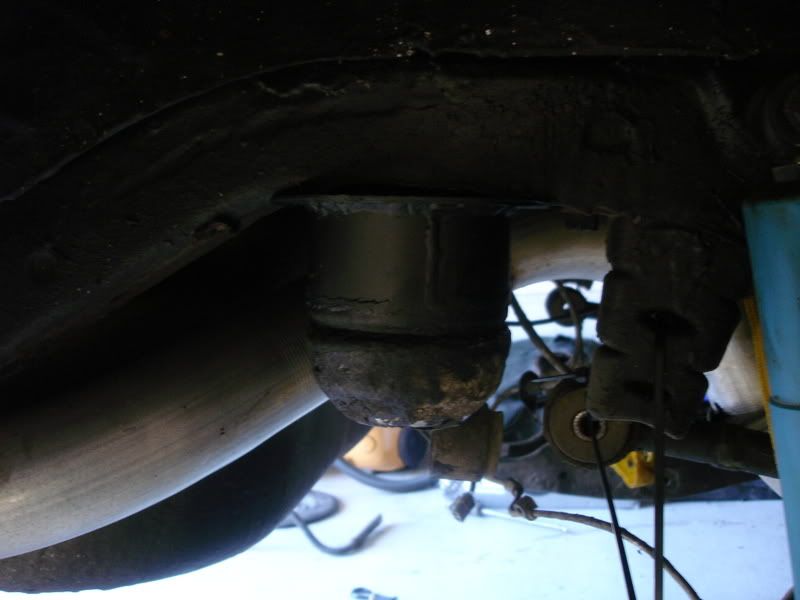

Nye type fjærskål, senker bilen 1,7 cm.
Skal også prøve å oppgradere bakbremsene når jeg først har akselen av. I morgen blir det bilder av det =)
