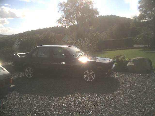

bmw325ix Skrevet September 16, 2004 Rapporter Share Skrevet September 16, 2004 Hei! Tenkte jeg skulle lage en tråd om oppussingen av min 325 ix. Dette er en bil som har sett sine beste år.. Bilen har stått ute i gården nå ett år etter bærebroen framme ble knekt av samboeren.. samt at jeg har ett bakhjul med negativ "toe" peker utover i kjøreretning.. Skjevt en plass..Det er dette som er på dagsorden i disse dager... samt skifting av alle foringer bak. Planene videre er å få sveisa all rust, og få den på veien igjenn:) [/img] første bilde av bilen.. og en test av utlegging av bilder:) Siter 86 Bmw 325 iX (Turbo kanskje) - 02 Audi A4 TDI Lenke til kommentar Del på andre sider More sharing options...
Flasher Skrevet September 16, 2004 Rapporter Share Skrevet September 16, 2004 Der var bilen :D Siter "Ratten i min bil, den er jävla fin, men dine rattar dom er faen meg special" Bmw 520i/523i '86 - Tråden om bilen Har mange bmw og opel på samvittigheten :) Lenke til kommentar Del på andre sider More sharing options...

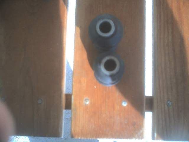

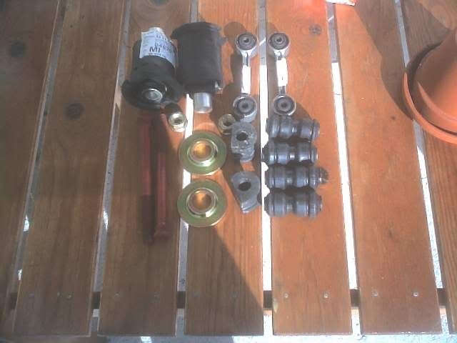

bmw325ix Skrevet September 16, 2004 Forfatter Rapporter Share Skrevet September 16, 2004 Fin langtifra! men langtifra fin;) Foringer Eksentriske foringer til bærearmene bak.. hjelper kanskje litt på camberen:) Siter 86 Bmw 325 iX (Turbo kanskje) - 02 Audi A4 TDI Lenke til kommentar Del på andre sider More sharing options...

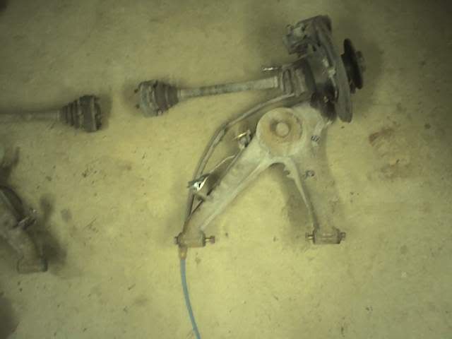

bmw325ix Skrevet September 16, 2004 Forfatter Rapporter Share Skrevet September 16, 2004 Ja da var demonteringen begynt.. Har egentlig ikke funnet noe som er skjevt på hjulopphenget.. noen som har en ide hva som er mest sannsynlig..har negativ toe på bakhjul på førersiden.. det har mest sannsynlig fått seg en smell og noe er skjevt! har demontert alt utenom traversen.. ene foringen sitter som et lite .......! får se på det i morra! Her er venstre bærearm.. noen som har peil på hvordan man finner ut om den er skjev?? noe man kan måle seg fram til? et lite oversiktsbilde! Siter 86 Bmw 325 iX (Turbo kanskje) - 02 Audi A4 TDI Lenke til kommentar Del på andre sider More sharing options...

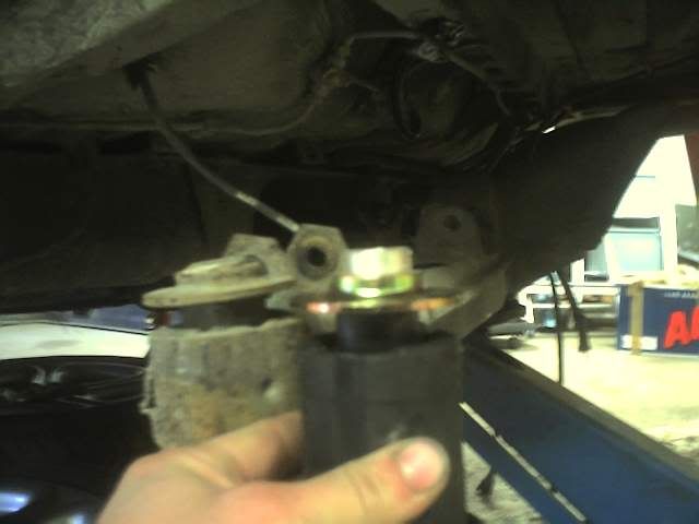

bmw325ix Skrevet September 17, 2004 Forfatter Rapporter Share Skrevet September 17, 2004 Holder på å demontere traversen.. oppdaga noe på den gamle travers foringen.. Helt i toppen er det et ekstra "utstikk" som skal opp i karroseriet på den nye. det var ikke på den gamle.. eller det var slitt vekk?? dette må jo ha noe og si på hjulstillingen når dette er under belastning? noen som har noen synspunkter på dette? Har ikke funnet noe som kan tyde på skjevheter i hjullopphanget ellers.. men forsker videre. Siter 86 Bmw 325 iX (Turbo kanskje) - 02 Audi A4 TDI Lenke til kommentar Del på andre sider More sharing options...
Mor di Skrevet September 17, 2004 Rapporter Share Skrevet September 17, 2004 Skiftet traversforingene på min bil i sommer og på min bil var det et slikt "utstikk" på foringene som stod på bilen også. Kanskje de er slitt vekk eller at bolten som står gjennom foringen har vært litt svakt skrudd til, sånn at den store skiven er glidd oppover. Siter 93 325i Coupe (x)86 320i Lenke til kommentar Del på andre sider More sharing options...

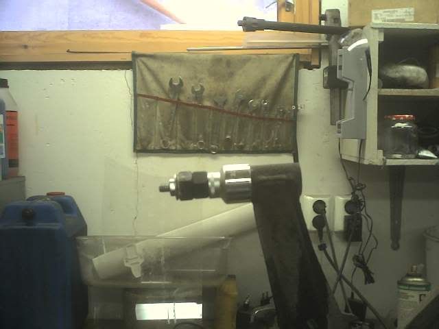

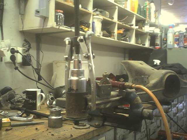

bmw325ix Skrevet September 17, 2004 Forfatter Rapporter Share Skrevet September 17, 2004 Ja det er sikkert noe slikt som har skjedd her og, kan liksom ikke finne noen annen grunn til at jeg har feil på hjulstillingen bak.. merka det spesielt når det var hjulspor i veien.. bilen sporte voldsomt til venstre.. men ikke når veien var ok.. så jeg satser på at det bare er foringene og ikke noe annet som er feil.. skal montere nytt og se hvordan det går.. ellers så fikk jeg gjort litt til i dag.. tenkte jeg skulle vise med litt bilder og sånn.. bildene er litt dårlige pga dårlig kamera.. Det første jeg gjorde etter demontering av traversen var og presse ut foringene.. satte en 3/4 " 55mm pipe oppå, satte så en ters på" ikke kjøp biltema ters" varma litt opp med propanbrenner.. svipp så var den ute:) uten bruk av makt. Så begynte jeg på foringene på bærearmene, skar vekk gummi som var utforbi,for å få minst mulig motstand. Så tredde jeg en 8mm bolt igjennom foringen, satte så en 36mm 3/4" pipe på andre enden og skrudde den ut,svitsj så var foringen ute. enkel og grei måte og gjøre det på.. sitter de litt fast kan man jo prøve og varme litt med en propanbrenner( ikke overdriv) ellers så blir vel morgendagens prosjekt og rengjøre alt, kanskje male litt:) ser fint ut da! og prøve meg på litt montering av foringer,noen som har noe tips om hva som er godt "glidemiddel" til det??skulle helst hatt noe som tørka/dampa vekk etter en stund. vil ikke ha for mye "kliss" på foringene etter montering. Siter 86 Bmw 325 iX (Turbo kanskje) - 02 Audi A4 TDI Lenke til kommentar Del på andre sider More sharing options...
Mor di Skrevet September 18, 2004 Rapporter Share Skrevet September 18, 2004 Et godt glidemiddel: Zalo og litt vann... Siter 93 325i Coupe (x)86 320i Lenke til kommentar Del på andre sider More sharing options...

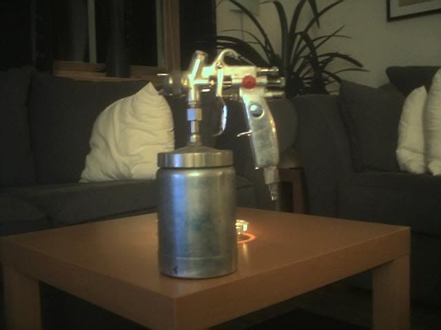

bmw325ix Skrevet Oktober 20, 2004 Forfatter Rapporter Share Skrevet Oktober 20, 2004 Hei! Ja da var alle foringene i bakstillingen komt på plass, må si at det hjalp med eksentriske foringer på bærearmene. får håpe det viser seg på dekkslitasjen og.Fikk forresten fiksa "toe" stillinga på venstre bakhjul, Det var bærearmen som hadde fått seg en smell, var en ørliten vinkel på den, vanskelig å finne. Det som står på planen i neste uke er skifte bærebro framme, sveise noe rust, lage effektanlegg, montere kn filter, og litt småfiks på diverse som dukker opp etterhvert. det blir jo som regel alltid noe.. Bilder kommer når jeg får begynt, må bare rydde litt først. Fant en lakksprøyte under ryddinga i dag noen som har noe kjenskap til denne, merket er "Walther Pilot". noen som har noe erfaring med disse?? Tenkte jeg skulle prøve meg litt på lakkering i garasjen, noen som har noen tips om det?? Tenkte jeg skulle lage en ramme av 2x4 og kle med plast, og fått tak i et avsug/vifte. Skal man trekke luft ut av en lakkboks eller skal det være "overtrykk"?? noen som har peil:)? er litt grønn på sånt.. men må prøve! Siter 86 Bmw 325 iX (Turbo kanskje) - 02 Audi A4 TDI Lenke til kommentar Del på andre sider More sharing options...

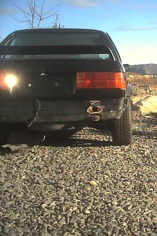

bmw325ix Skrevet Oktober 29, 2004 Forfatter Rapporter Share Skrevet Oktober 29, 2004 Hei! Jeg tenkte jeg skulle legge ut noen bilder av tilstanden på bilen i dag.. har ikke fått gjort noe.. men det blir snart en økt.. Rust rundt høyre baklykt hjulstillinga bak etter eksentriske foringer ble montert på bærearmene.. syns det ble mye bedre det.. men har ikke fått montert senkefjører ennå! blitt fortalt at man ikke skal ha mere enn 40/40 senk på ixen, pga drivakslingene framme ryker! noen som har noe erfaring med det?? Og selvfølgelig er det rust framme med beina på begge sider Siter 86 Bmw 325 iX (Turbo kanskje) - 02 Audi A4 TDI Lenke til kommentar Del på andre sider More sharing options...
