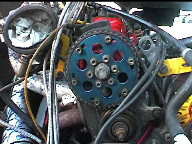

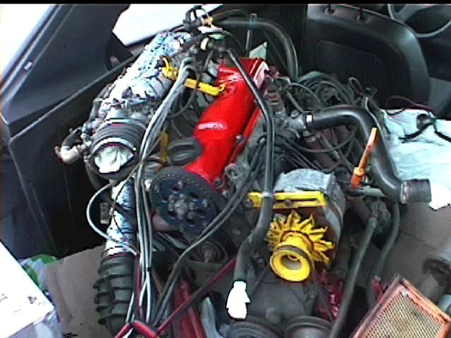

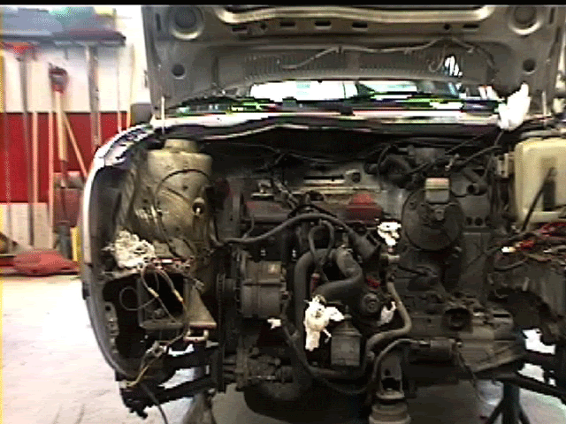

joarek Skrevet Mai 23, 2004 Rapporter Share Skrevet Mai 23, 2004 Etter mye om og men så ble det en ny motor, valget falt på en 87. mod GTi 8v som er "lettere" modda. Slik motoren ser ut nå er ikke veien å gå (hehe, rimte jo) Forrige eier har ikke vært raus på lakken for å si det sånn...sick Litt om motoren :peace: Blokk: 1.8 borret fra 1781 til 1847cc. Veiv: Std veiv. slipt 0.25 på rådene & Std ramme. Staker: Normaliserte, lettet & balanserte. Stempler: 82.5mm smidde. Lett fullflytende pinne m/teflonbushinger. Zero gap stempelfjærer. Oljesystem: Høyvolum m/skvalpeplater og økt volum i sump. oljekjøler. Topplokk: 42mm Innsugvent. & 35mm Ex-vent.(rustfrie) Blyfri seter, silicon bronse styringer, viton tetninger portet og matchede kanaler og kammere. kamaksel: S4 - 109. 237gr. v/.50 løft klaringer: in 0.3mm Ex 0.4mm High lift ventilfjærer Justerbart kamdrev:+ - 8grader. Innsug: originalt: delt, portet, matched & sveist. Eksos: 4-1 Grenrør. Denne motoren måtte jeg dra laaaangt for å hente, kjørte helt til Haugesund. Trip telleren sto på 98 mil når jeg stoppet hjemme, sånn ca. 7 timer hver vei helpme Men det var faen meg verdt turen, og snakk om natur... Drit mye kult å se på!!! Angrer på at jeg ikke tok med kamera doh Vel vel.. Her er noen bilder: Ute etter å senke bilen? This is the way to go:D Justerbart kam hjul: Og dette skal inn i denne bilen: Gleder meg kiddie Siter Lenke til kommentar Del på andre sider More sharing options...
trra Skrevet Mai 23, 2004 Rapporter Share Skrevet Mai 23, 2004 gratis med ny motor, hvor mange hk\nm i den sånn ca? Siter 05 Skoda Octavia L&K 75 Jaguar XJ6 Lenke til kommentar Del på andre sider More sharing options...
joarek Skrevet Mai 23, 2004 Forfatter Rapporter Share Skrevet Mai 23, 2004 Har fått opplyst ca. HK, men dette tør jeg ikke skrive før den er testet i benk... Skal gå greit har jeg blitt fortalt :) Siter Lenke til kommentar Del på andre sider More sharing options...

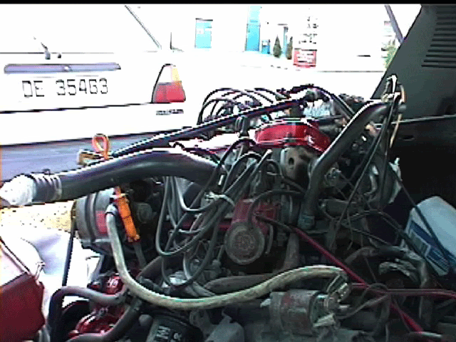

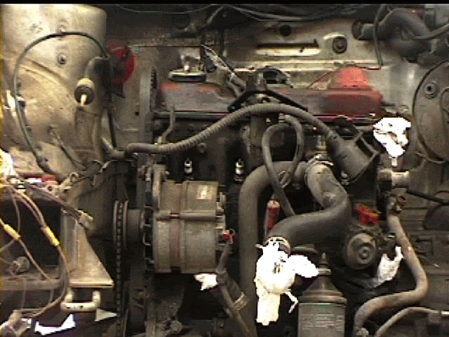

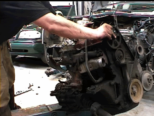

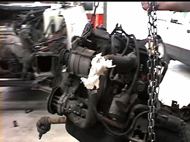

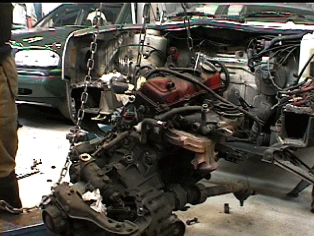

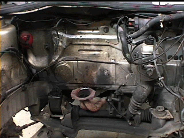

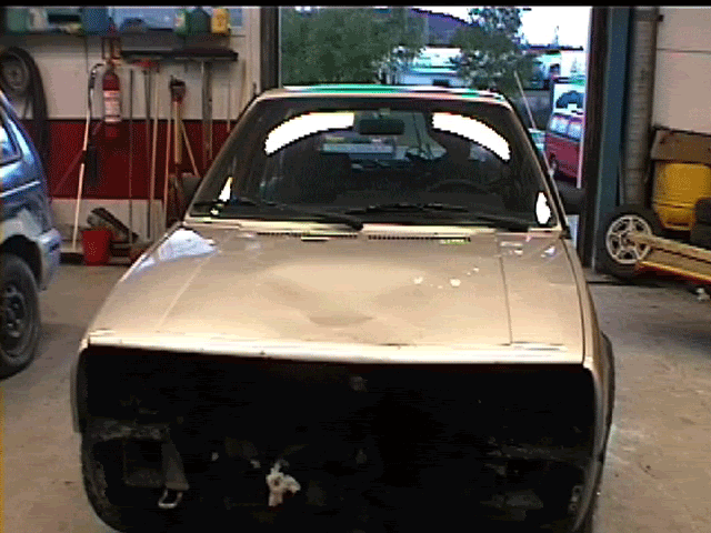

joarek Skrevet Mai 25, 2004 Forfatter Rapporter Share Skrevet Mai 25, 2004 Da var demonteringen igang!!! Etter rimelig mye lok med tauing av bilen til "lokale" (slepetau røyk), så startet jobben med å lempe ut den gode gamle 1.6 literen... Så ble klokka litt mye og jeg måtte pakke sammen for å fortsette i morgen, henger kun igjen i de bakre motorfester samt drivakser... Går på den i morgen igjen, skal også shine opp motor rommet med evt. sandblåsing eller "vannsann blåsing" som jeg har hørt om i det siste. Like greit å gjøre nå som motor blir tatt ut. Vurderer å bruke benga lakk (eller hvordan det skrives) noen som har noen forslag på hva som blir best? Trenger ikke være eksakt samme farge som lakken (sølvgrå metallic) men noe lignende. Takker for evt. svar m'm Siter Lenke til kommentar Del på andre sider More sharing options...

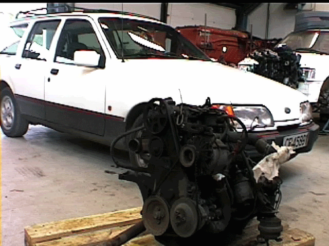

joarek Skrevet Mai 26, 2004 Forfatter Rapporter Share Skrevet Mai 26, 2004 Jaja, konverteringen fortsetter.... Etter å ha slitt veldig med å huske hvor den #&$%# skralla var, ble motoren plukka ut.. Da var den ute.. Starta med fjerning av tektyl og smuss og fikk dama til å knote med litt av det mens jeg pussa litt på de nye/brukte GTi bremsene (ventilerte) som ble innkjøpt på hugger´n. Så imorgen (forhåpentlig) skal jeg få låne sandblåseren til rakriste :D å gå til innkjøp av benga lakk og tektyl. Neste på lista er da; bytte bremsekraftforsterker og skive bremsene til de ventilerte..... Bilder kommer! Ps. 9" bremsekraftforsterker er "bolt on" eller? Siter Lenke til kommentar Del på andre sider More sharing options...
rakriste Skrevet Mai 26, 2004 Rapporter Share Skrevet Mai 26, 2004 Originally posted by joarek Jaja, konverteringen fortsetter.... Starta med fjerning av tektyl og smuss og fikk dama til å knote med litt av det mens jeg pussa litt på de nye/brukte GTi bremsene (ventilerte) som ble innkjøpt på hugger´n. Så imorgen (forhåpentlig) skal jeg få låne sandblåseren til rakriste :D å gå til innkjøp av benga lakk og tektyl. Neste på lista er da; bytte bremsekraftforsterker og skive bremsene til de ventilerte..... Bilder kommer! Ps. 9" bremsekraftforsterker er "bolt on" eller? Hei du.. kommer ned med vannsandblåser'n etter 1900 en gang ( er på jobb) husk å kjøp sand og ta med høytrykkspyleren din!! vi skal få motoren til å gå bra og jævlig tenker jeg.. mange kokker som kan litt og da fungerer det til slutt. bensinpumpe fra en audi med 2l burde gå (om den ikke er like stor som orginal 1.8, husker ikke i farta) Snakkes etter på.. BROOM broom EDIT: kjøp blank svart bengalakk, mye penere enn å prøve å macthe gammel billakk, dessutten blir det ikke synnelig med møkk etterpå... noen forskjellioge størrelser pensler og en liter tynner/white sprit. Siter MIN SIGNATUR Lenke til kommentar Del på andre sider More sharing options...
