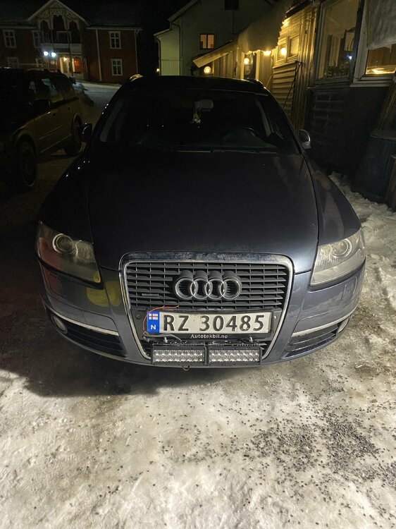

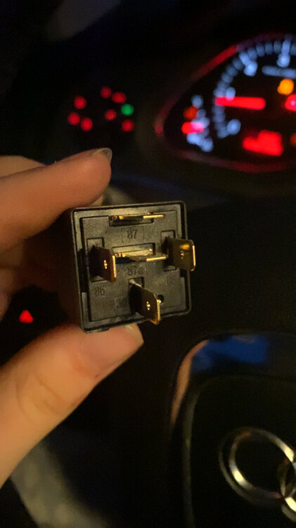

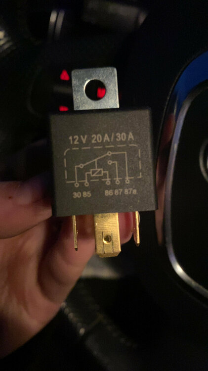

Aqua Skrevet Januar 26, 2025 Rapporter Share Skrevet Januar 26, 2025 Noen som vet hvilken ledning som skal hvor på relet? er 2 + ledninger og 2 - ledning, 1 til styrestrøm. Har lodda sammen de 2 ledlysene. Skjønner ikke hvor de skal. Har prøvd har bare fått et svakt lys fra ledbaren og skrudde seg ikke av og på med bryteren til fylt lyset tror det var feil satt på relet andre delen av styre strømmen har jeg koblet til en blå ledning nr.11 på høyre fyltlys. Takk for svar😊 Siter Lenke til kommentar Del på andre sider More sharing options...
Quattro73 Skrevet Januar 26, 2025 Rapporter Share Skrevet Januar 26, 2025 Styrestrøm på 85 og 86 (ett fett hvor pluss og minus er på styrestrøm) Pluss inn på 30 og 87 ut til ekstralys. Minus til ekstralys henter du enklest fra karosseri. Husk at du alltid må ha sikring på pluss, enda viktigere om du henter pluss direkte fra fra batteri. På biler med CAN-BUS (som på din) må man ofte veien om XBB eller CANM8 for å styre rele. Siter Bilforumet.no Administrator Lag en tråd om du lurer på noe, ikke send PM. Lenke til kommentar Del på andre sider More sharing options...
Quattro73 Skrevet Januar 26, 2025 Rapporter Share Skrevet Januar 26, 2025 PS, Ville ført ledning inn bak lyktene og ikke inn gjennom grillen. PS2, det er ikke krav til bryter på ekstralys (fjernlys) 😉 Informativ lesing her; Siter Bilforumet.no Administrator Lag en tråd om du lurer på noe, ikke send PM. Lenke til kommentar Del på andre sider More sharing options...
