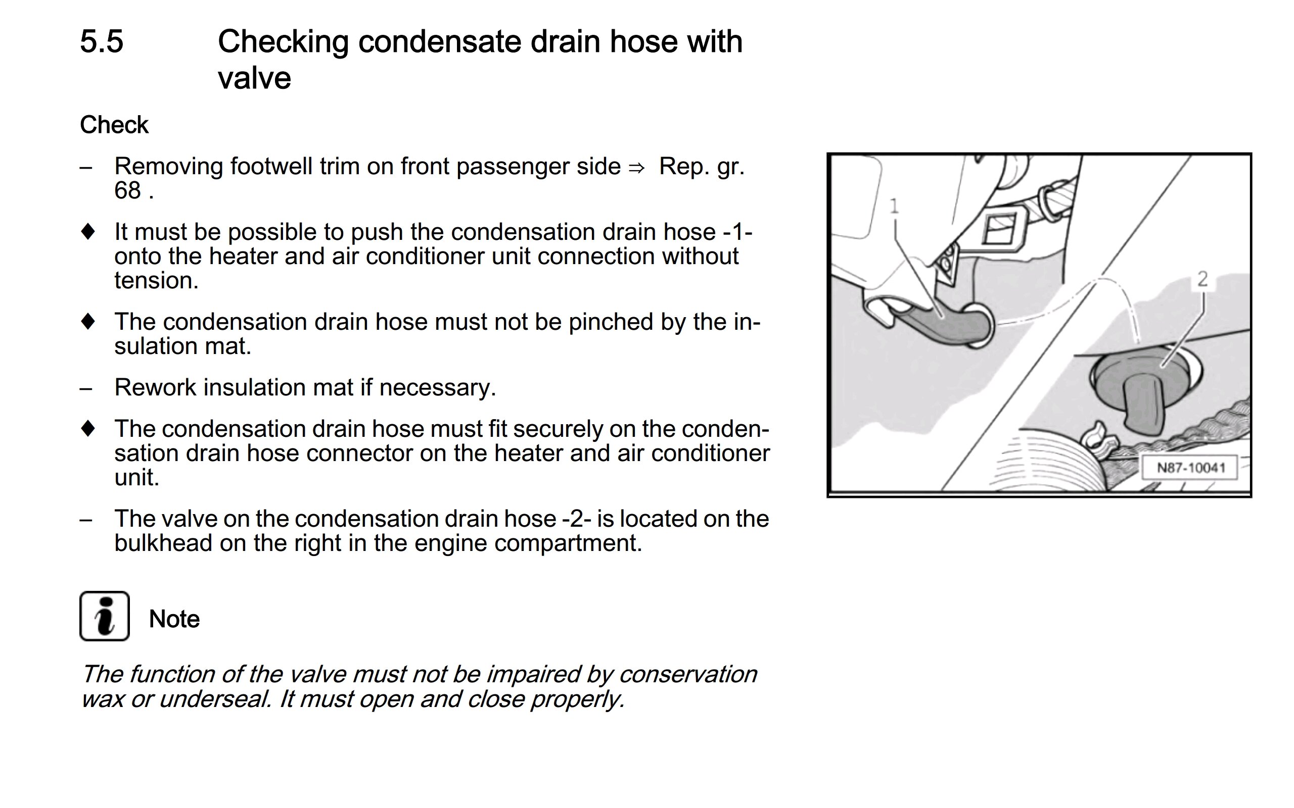

Per Henning Hagenes Posted November 1, 2024 Report Share Posted November 1, 2024 Hei Jeg har en 2009 transporter T5 2.5 tdi Når jeg setter på AC opplever jeg at frontrute dugger ned. Den digger også når bilen står hvis AC var slått på da jeg stoppet bilen. Jeg mistenker at det er en drenering eller avrenning som er tett, men vet ikke hvor denne evt. kan være, slik at jeg får sjekket det. Noen som vet? Quote Link to comment Share on other sites More sharing options...
Quattro73 Posted November 1, 2024 Report Share Posted November 1, 2024 Plassert i bunn på register, på passasjerside, beste bilde jeg kan oppdrive er dette. Quote Bilforumet.no Administrator Lag en tråd om du lurer på noe, ikke send PM. Link to comment Share on other sites More sharing options...
