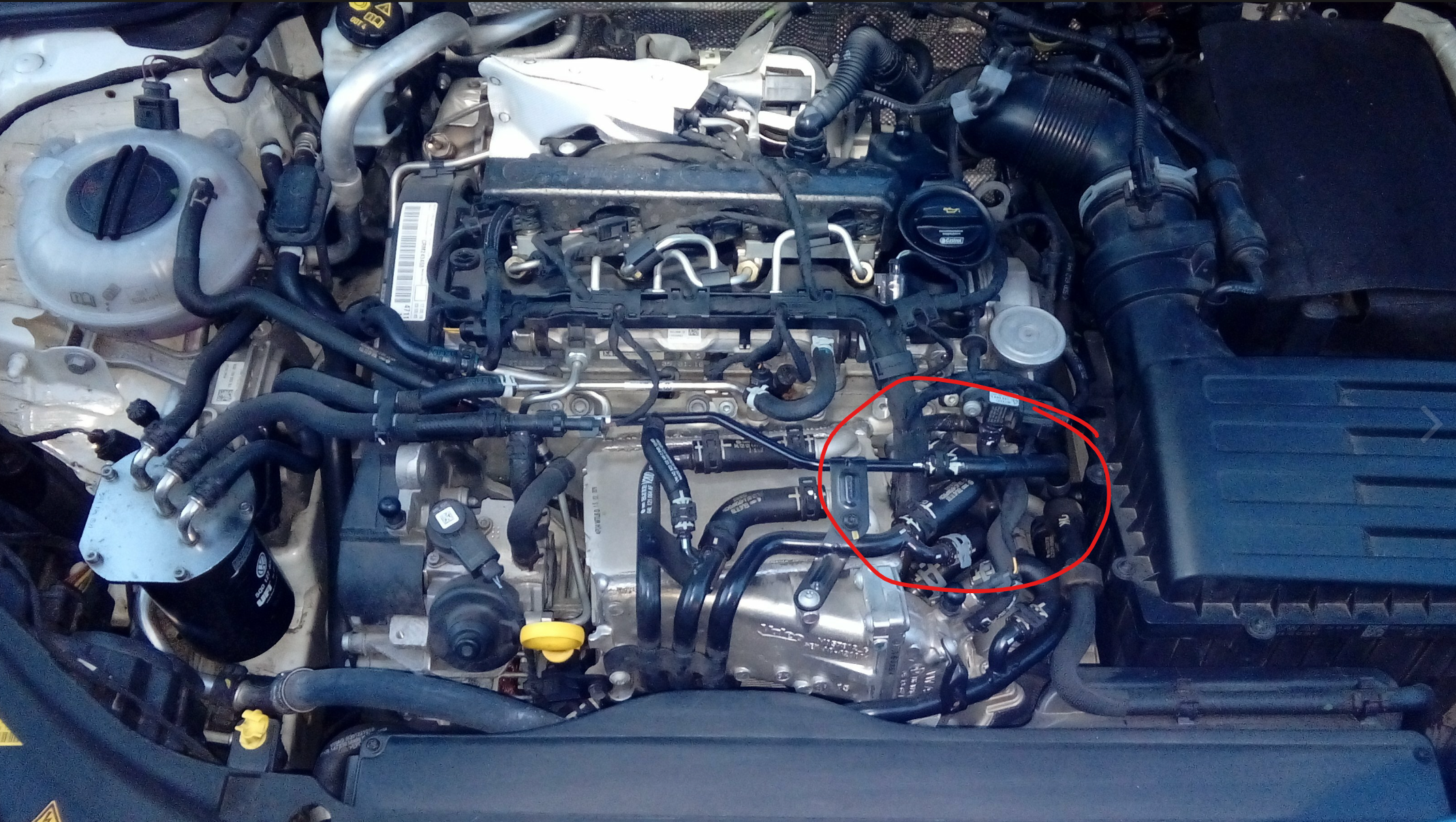

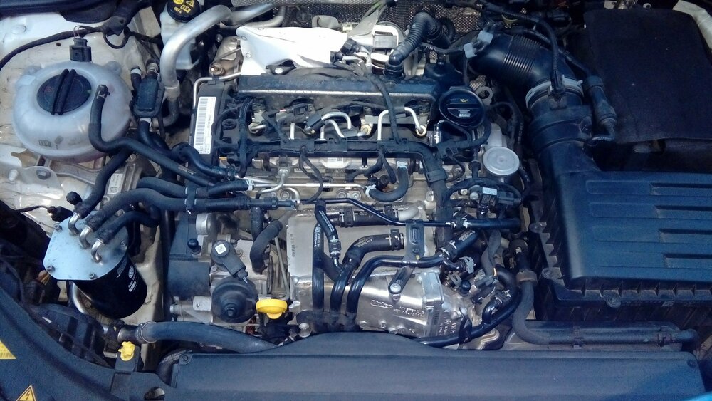

Okay, så jeg skal altså i gang med å rense denne mystikse EGR ventilen, men jeg har ikke peiling på hvordan.  Første problemn er at jeg ikke vet hvor i motoren denne ventilen er?
Noen som kan hjelpe meg?
Troooor den er lokalisert bak i motiren (mot førersetet) (se bilder)
Men skjønner ikke hvordan jeg skal få den ut og renset den. Internett er heller ikke til stor hjelp dessverre...

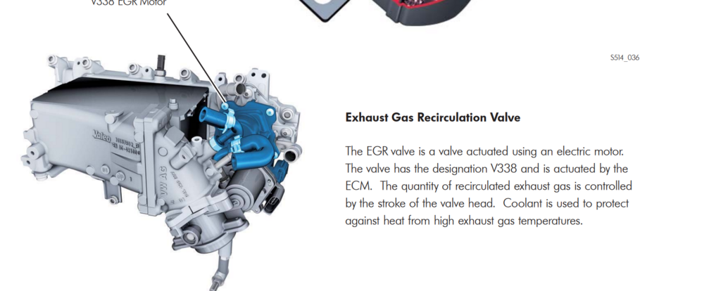

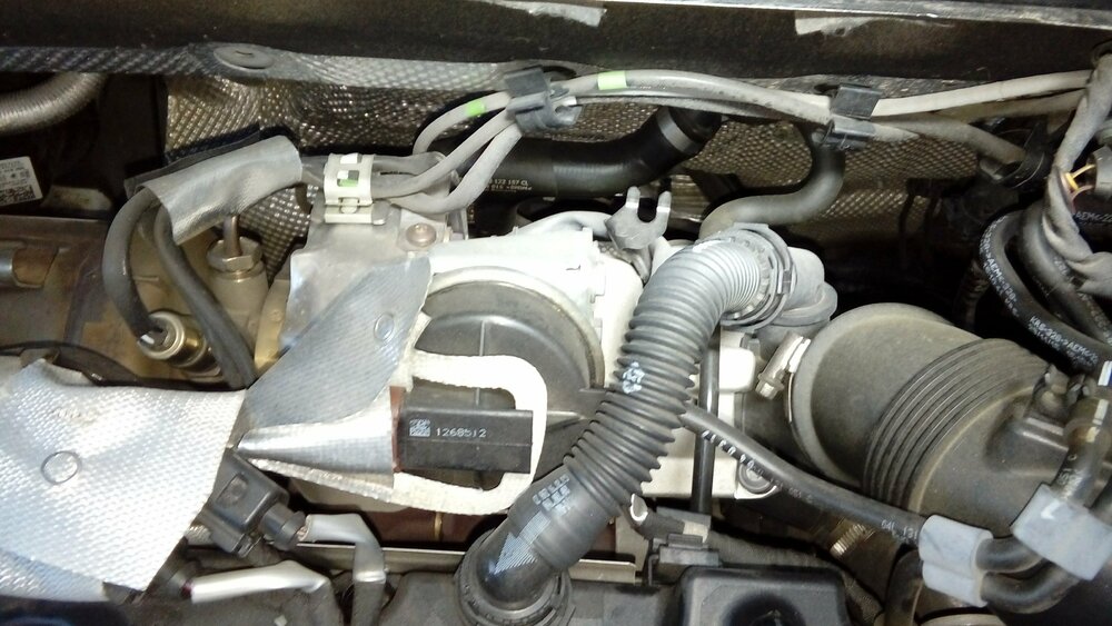

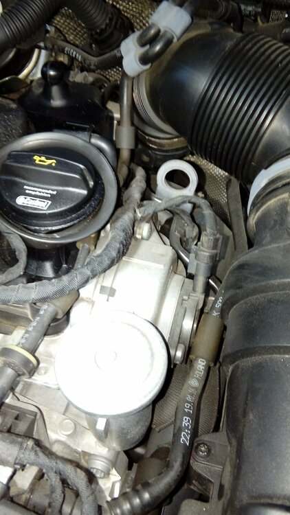

Ja EGR er der du beskriver, bak på høyre side av motoren sett forfra, ca i høyde med overkant girkasse. Har aldri hatt ut EGR på en 288 så kan ikke hjelpe med fremgangsmåte.
Alstå her:  Jeg hadde aldri funnet det andre bildet om du ikke hadde sagt det var en 288 motor, tusen takk. Fant og en bruksanvisning på hvordan, så takk igjen

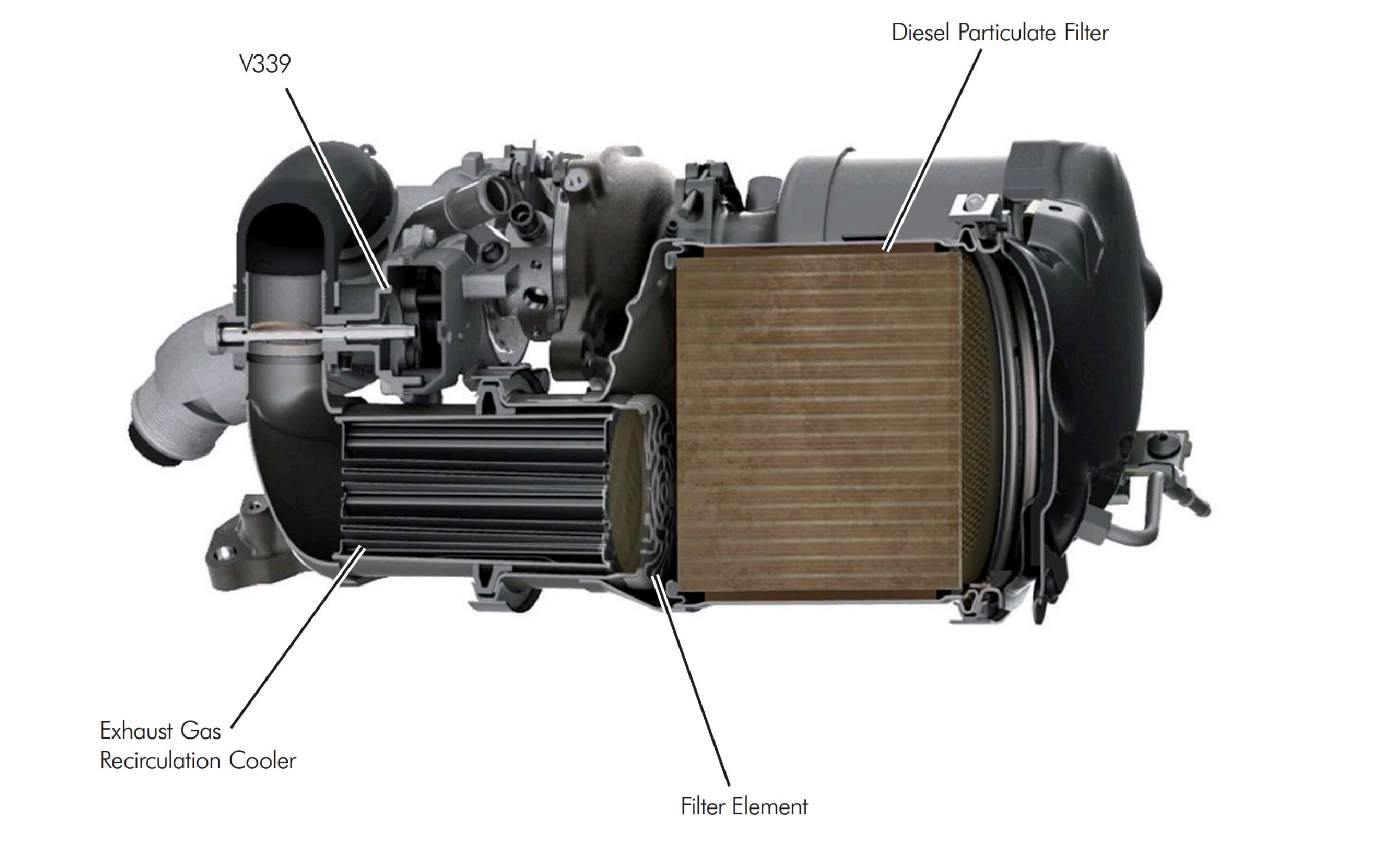

Du har strengt tatt to EGR-kretser på motoren, en høytrykk og en lavtrykk. Den på lavtrykk henter eksos etter DPF og skal ikke være så utsatt for koksing, er montert på siden av DPF bak på motor. Den på høytrykk sitter ved IC/innsug som på bildet ditt.
Her er bilde av LP EGR bak på motor.
