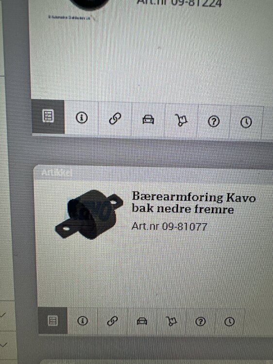

Troll54 Posted September 18, 2023 Report Share Posted September 18, 2023 Noen som har byttet denne foringen, er den vanskelig å få ut eller inn ny Quote Link to comment Share on other sites More sharing options...
opelduude Posted September 18, 2023 Report Share Posted September 18, 2023 9 timer siden, Troll54 skrev: Noen som har byttet denne foringen, er den vanskelig å få ut eller inn ny Spørs akkurat hvor mye erfaring du har med bilskruing. Gammel foringer må fjernes. Det kan gjøres med drill og bor hvor du borer hull i gummidelen på foringen til den slipper stålet. Så er det bare å kappe stålhylsen innvendig slik at den slipper taket. Best å bruke ei bajonettsag til det. Når den nye foringen skal inn, så må det først være pusset helt rent der hvor foringen skal ligge. Det som er problemet med den typen foring er at du ikke kan bruke noe gjennomgående som for eksempel en gjengestang. Den må nok presses inn evt med en hydraulisk presse eller så må man være kreativ. Ikke en jobb å anbefale om du ikke har litt erfaring fra før. Quote Svar i forbindelse med hjelp til bil er veiledende og som regel ikke et fasitsvar. Bileier/forumbruker står ansvarlig for hva de velger å gjøre selv. Link to comment Share on other sites More sharing options...
Troll54 Posted September 18, 2023 Author Report Share Posted September 18, 2023 Har endel erfaring, men ikke med skifte av den type foring, ville orientere meg litt før jeg setter i gang Quote Link to comment Share on other sites More sharing options...
