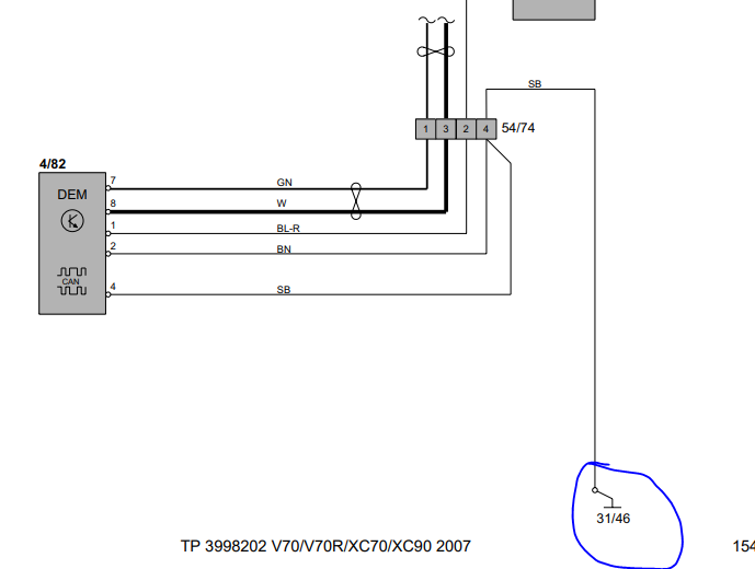

Hei. Sliter med Awd (Haldex) problemer.Antisladd service erfordres.
Har feilkode 0094, ingen kontakt. Har blitt anbefalt og sjekke 12v, jording og Can-bus før man sender Haldex styringa til reperasjon. Har 12v spenning i kontakten, men ingen jording. Jorder da mellom batteri og kontakt. Når eg kjører i regnvær så slutter aut gearskifter, turteller og display til forbruk å virke. Den begynner og å gire veldigt hardt fra 3 til 2 gear. Stopper og starter motoren så virker alt ok noken minutter, så er det på han igjen. I oppholdsvær går det greit, men Haldex feilmelding er der enda. Noken som har hatt samme problem? Har brukt mange tusen kr på deler(Rattvinkelsensor), feilsøk osv. Nå må jeg feilsøke på egenhand, da verksted timer har tatt mitt budskjett i minus.
