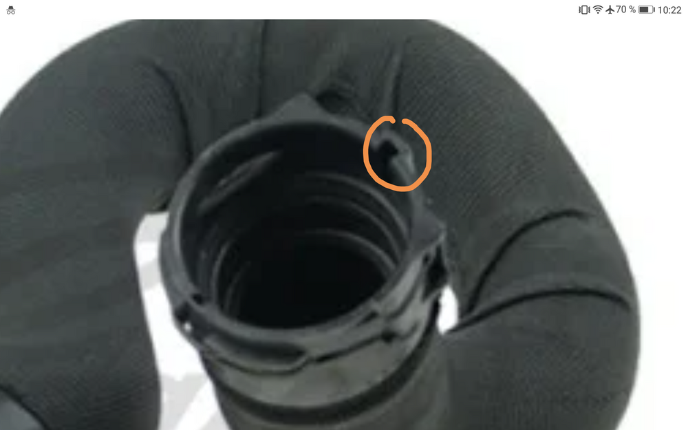

Den vil ikke klikkes på, uansett hva jeg gjør. Jeg har renset, oljet, banket og slått. Den vil ikke klikkes på plass. Noen som har tips, triks eller annen hjelp å gi meg?

På flensen er det et lite hakk som skal inni tilsvarende spor på koblingen. Treffer du ikke sporet helt nøyaktig så går det aldri på.
Olje har ingenting i kjølevannet å gjøre, er derfor lite egnet til å smøre med her. Tørk flensen og o-ring inni koblingen ren og påfør frostvæske med en finger (helst konsentrat). Se til at hakket på flensen treffer i sporet på koblingen og press sammen.
